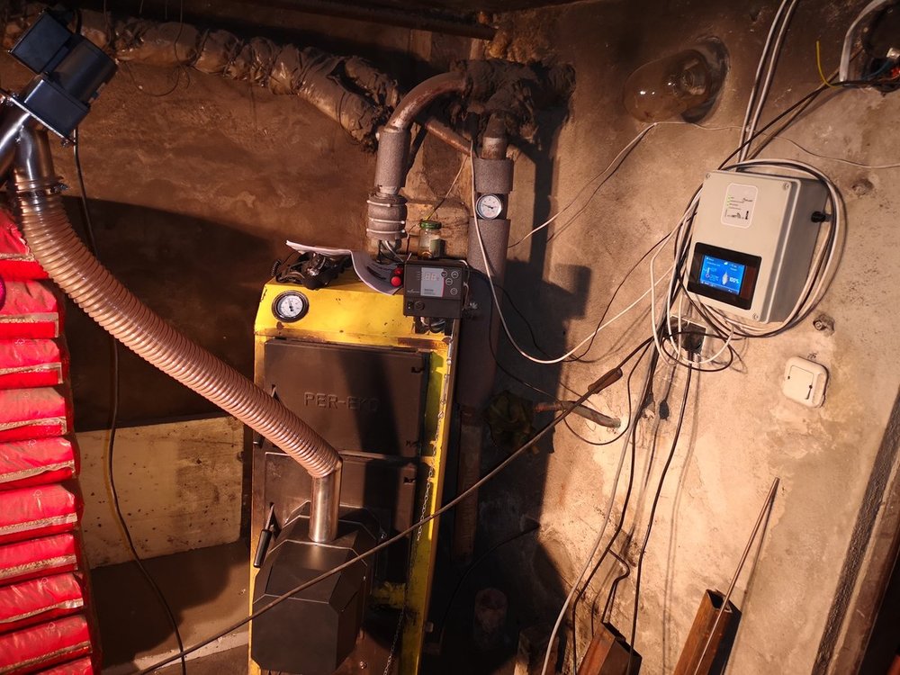

Tak wyglada zejście/wyjście rur do i ze starego kotła

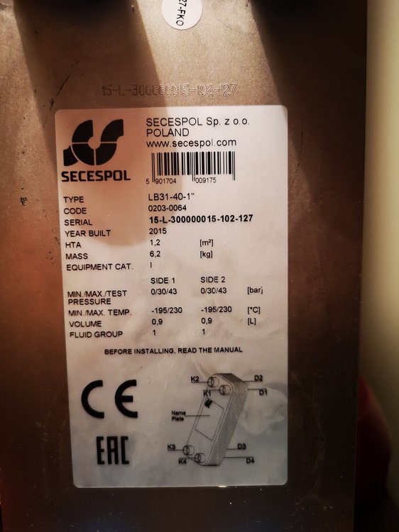

Wymiennik mam taki

Jeśli tylko grzejniki za wymiennikiem, to masz praktycznie dwie opcje do wyboru: albo 3D  przed wymiennikiem, albo za nim.
2046346644_wymiennik3D.png.c1515509deb10f6f50d79939f641df50.png1994894919_wymiennik3D.png.d3d24eb9e80d79ac6ce00cf0fbe04edc.png
Ok. Czyli 3D jako rozdzielający, a jak temat tych starych rur. mogę się do nich podłączyć  cu 28 w ich zbiegu w miejscu starego przyłącza  kotła?
Możesz, choć lepiej byłoby gdybyś przesunął kocioł nieco w lewo (na ile pozwoli czopuch) i będziesz mieć całą ścianę z jego prawej strony do dyspozycji.
I nie zapomnieć o prawidłowym zabezpieczeniu kotła!
Edytowane przez gmaj22
Kocioł docelowo to hercules u22. Jest niższy niż ten stary pereco. Własnie zamierzam go odsunąć od sciany aby zmieścić sie na niej z calym osprzętem.

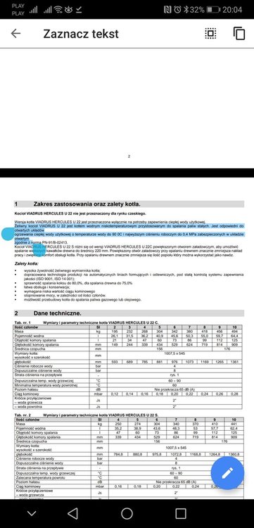

W DTR kotła znalazłem też coś takiego
Wiec chyba jednak producent tego viadrusa nie do końca na zamknięcie obiegu pozwala?
