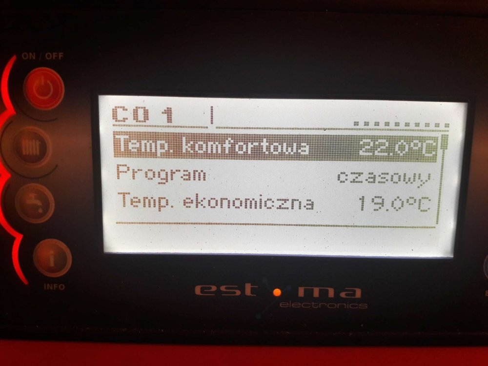

Posiadam kocioł na pellet draco bio kompakt 18 kW (https://www.teklakotly.pl/pl/produkt/draco-bio-compact/18). Do ogrzania jest 106 m2 domku jednorodzinnego w systemie kanadyjskim. Parter domu murowany, ocieplony wełną mineralną i obłożony sidingiem. Piętro w systemie kanadyjskim - 2 płyty, pomiędzy nimi wełna mineralna oraz dodatkowa warstwa wełny na zewnątrz, obłożony sidingiem. Budynek częściowo podpiwniczony (piwnice ogrzewane instalacją oraz  grzejnik płytowy w suszarni). Grzejniki panelowe - 6 szt, 1 grzejnik żebrowy w hallu. Na wszystkich grzejnikach są zawory termostatyczne. Dom z 1996 r nigdy nie zamieszkały ani nie ogrzewany (traktowany jako domek letniskowy). Mieszkam tam od maja tego roku i z tego co zauważyłam latem jest przyjemny chłód w domku. Problem zaczął się wraz z podłączeniem i uruchomieniem kotła. Sama instalacja c.o. chodzi bez zarzutu i w domu jest ciepło ale pelletu idzie masakryczna ilość - ok. 45 kg na dobę. Wzywałam rożnych fachowców, łącznie z serwisem Firmy Tekla i nic się nie zmienia. Kocioł w tej chwili ma ustawienia na program czasowy - temperatura komfortowa w domku to 22 stopnie, ekonomiczna 19 stopni (analogicznie - dzień, noc). Proszę mi pomóc w ustawieniu bo mnie ilość opału z torbami puści. Mieszkam z synem - 2 osoby. Pozdrawiam Aga

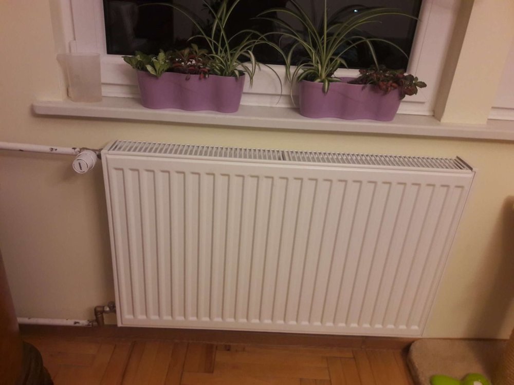

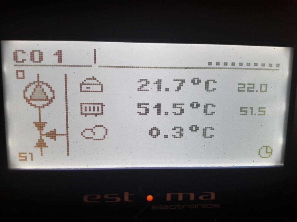

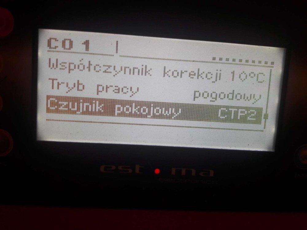

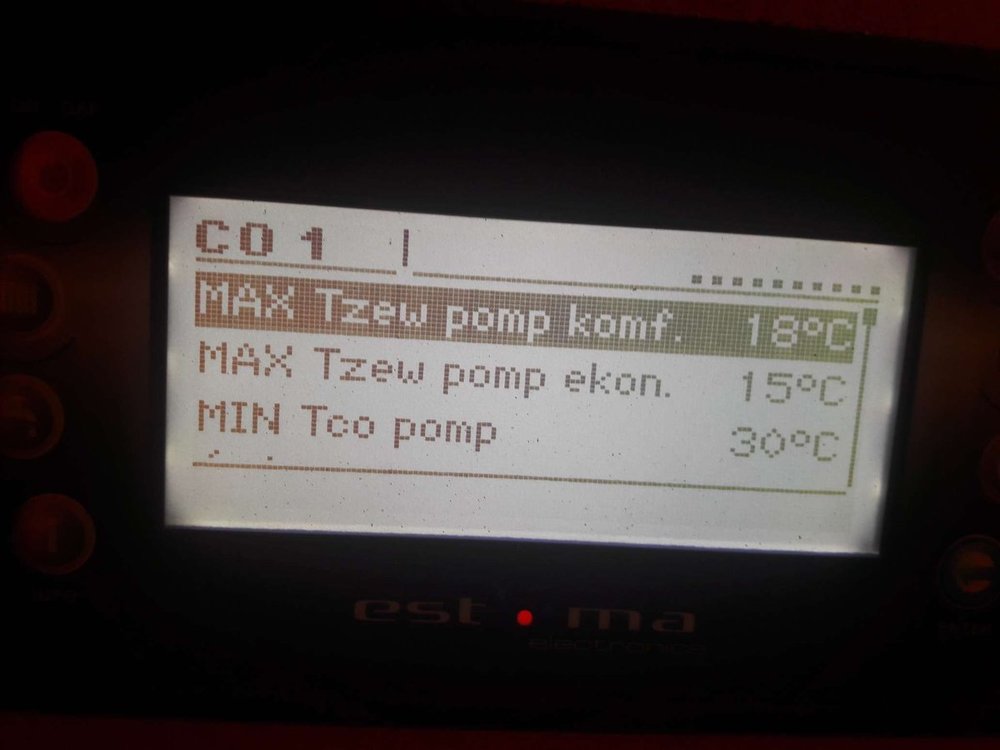

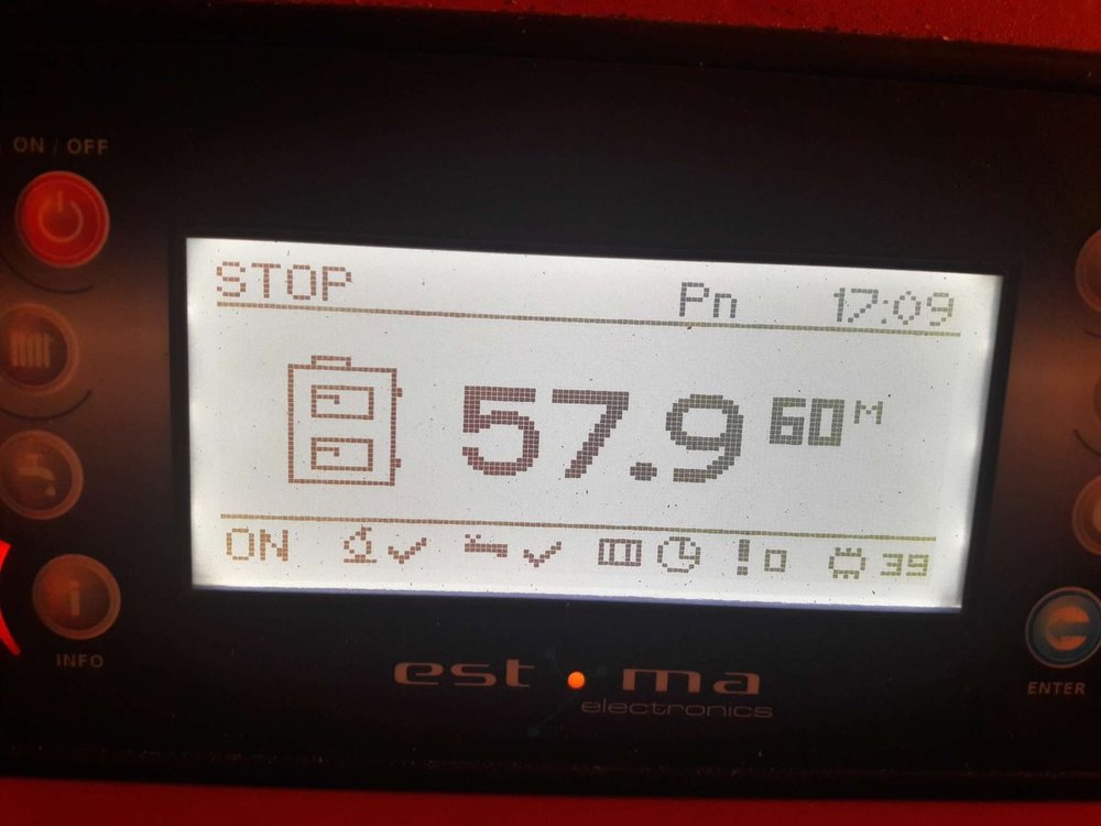

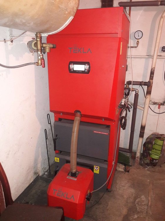

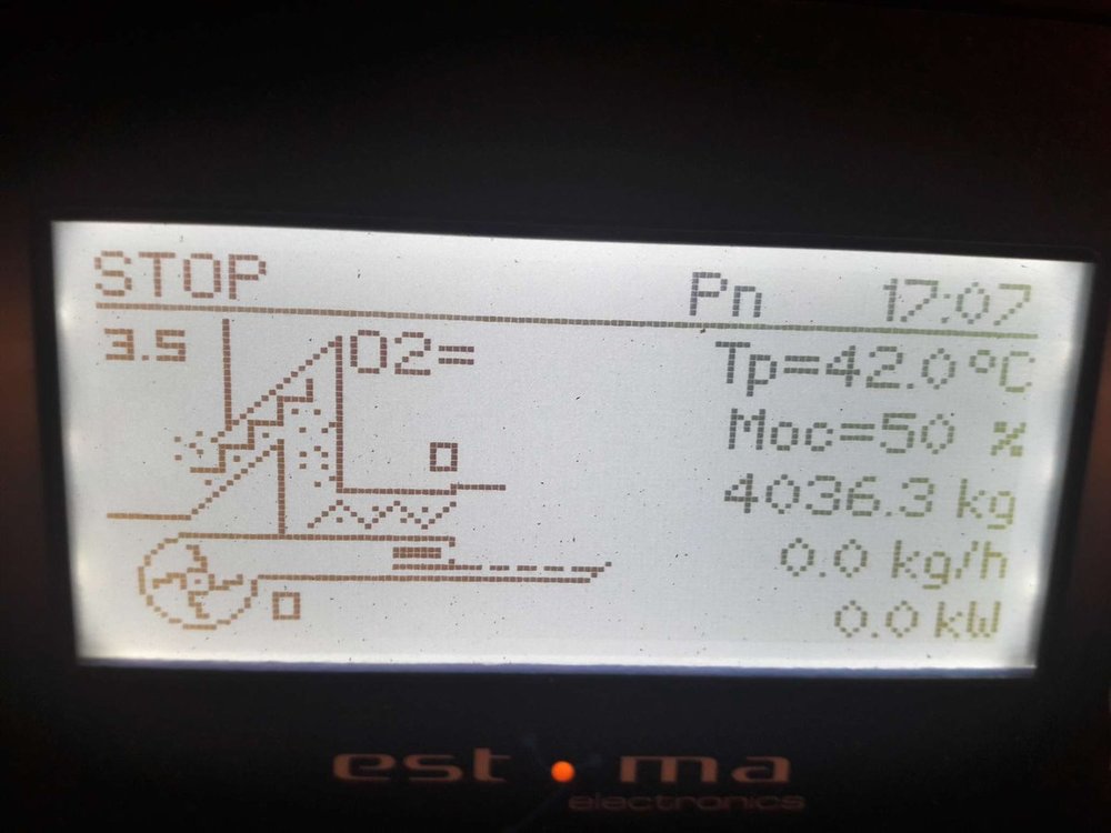

Słuchajcie - Instalacja już była, kocioł juz jest więc tego nie zmienie. Moze cos w ustawiniach przeoczono? Porobiłam parę zdjęć żebyście rzucili okiem. Przez dom przewineło się kupę instalatorów, fachowców od kotła, każdy krytykuje poprzedników i nic z tego nie wynika.

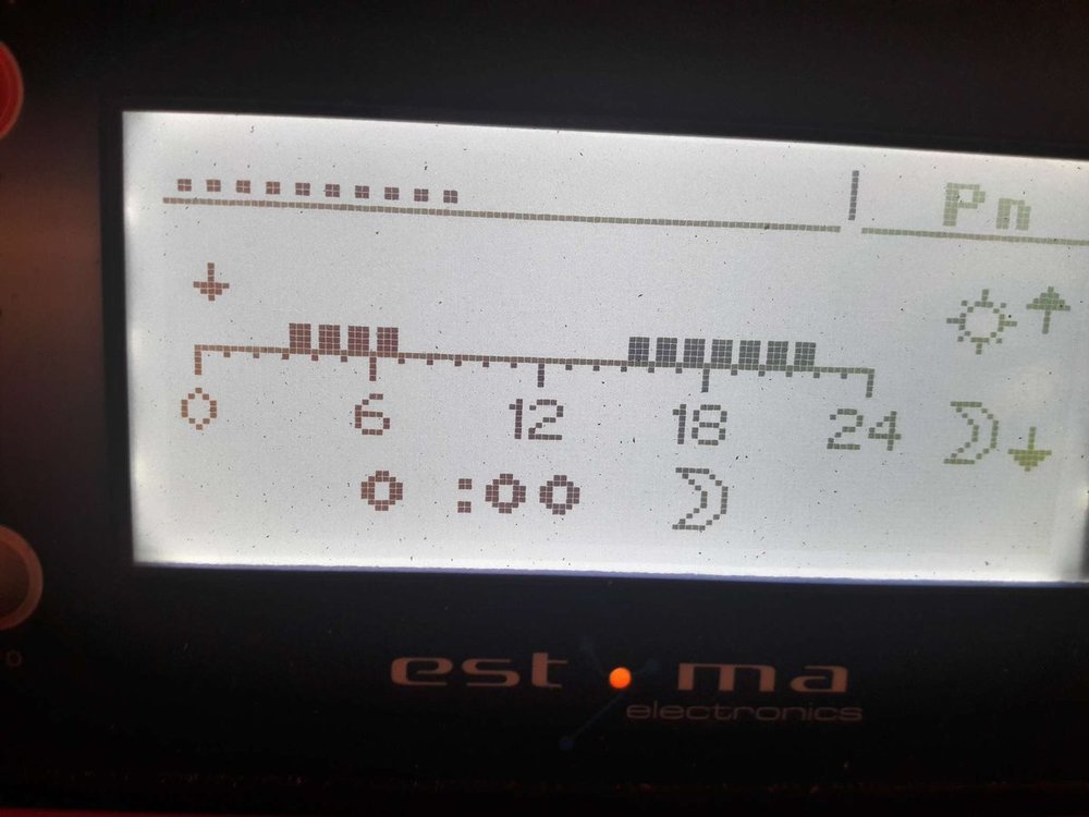

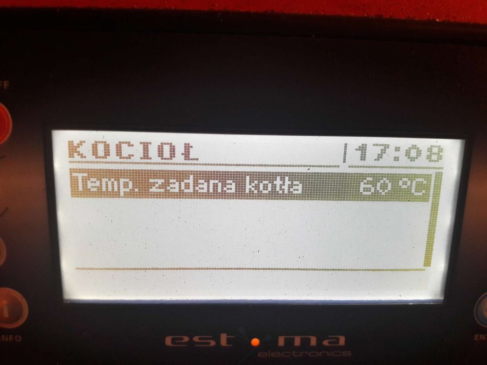

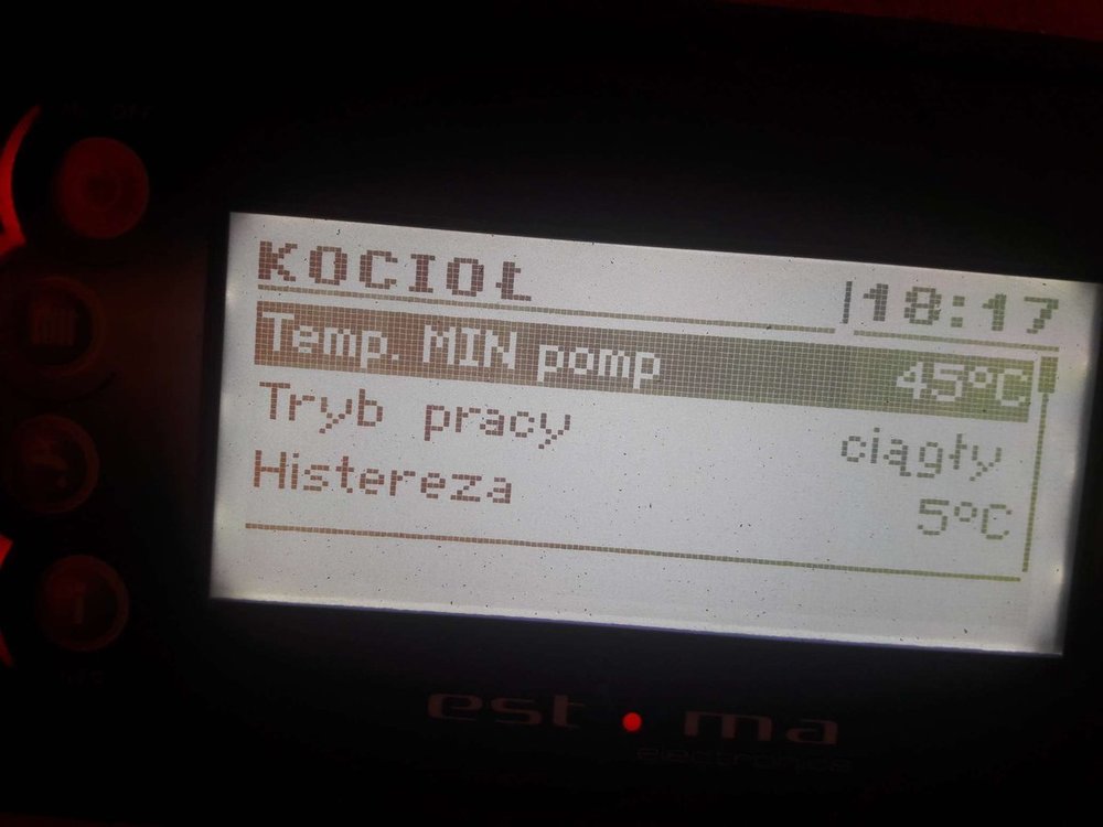

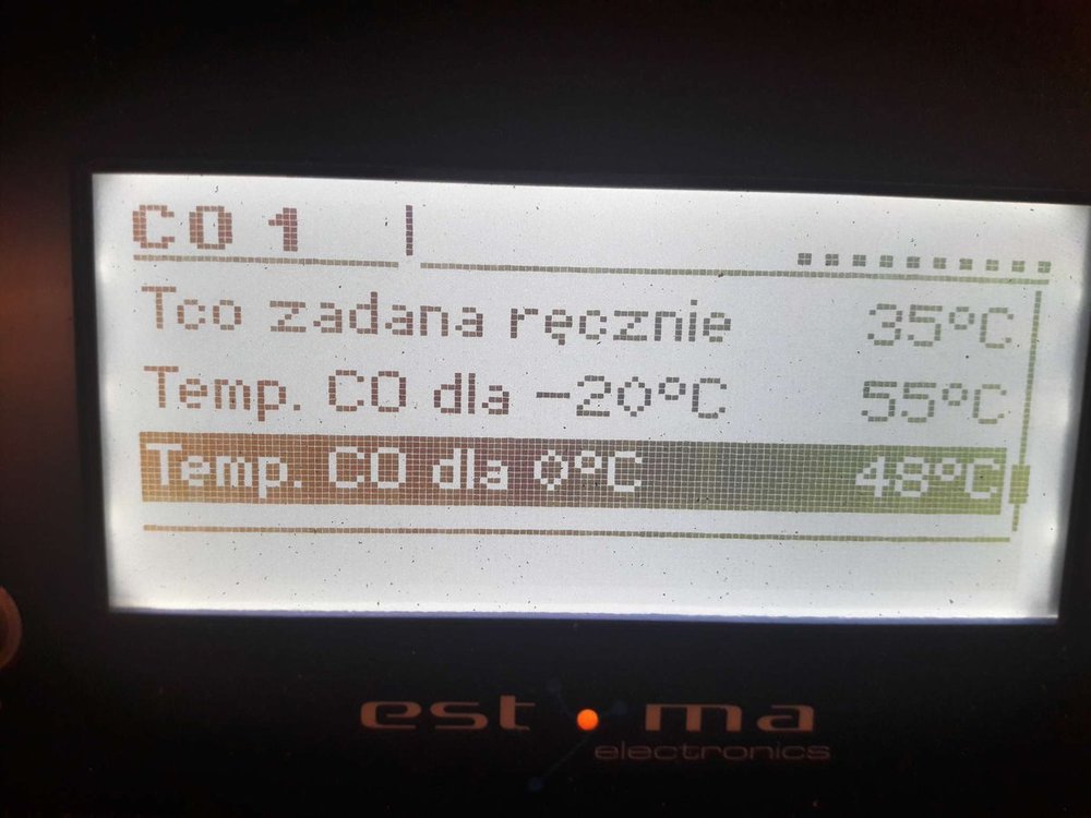

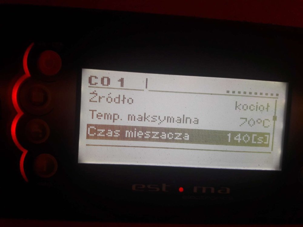

Pytanie jak skonfigurowana i prowadzona jest instalacja. Przy pelecie kazdy blad, kazde niedociagniecie, troche nie takie ustawienie kotla msci sie podwojnie. Pierwszy blad jaki widze to obnizenie nocne temperatury. Z tego co widac na sterze temp obiegu nie jest sterowana pogodowo a recznie? Jaka jest histereza kotla? Warto ustawic by zadana na 70 z histereza 15 stopni. Prawidlowo ustawic krzywa grzewcza i sterowac pogodowo. Grzejniki poskrecac na 3 do 3,5 i poobserwowac. Pompka powinna pracowac stale na raczej niskim biegu.

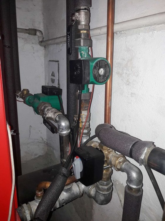

Latwiej byloby porozmawiac gdybys zalaczyla jakis schemat jak jest zrobiona instalacja.

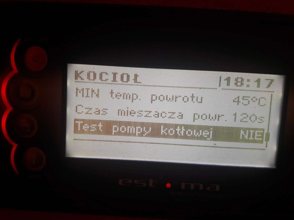

Kociol na pellet potrzebuje cieplego tylka czyli tzw ochrony powrotu.

Nie stosowac obnizen nocnych tylko utrzymywac stala temperature. No chyba ze sa inne powody dla ktorych z tego korzystamy (strach przed kotlem pracujacym podczas snu np. ;-) ) Ja np nie grzeje w nocy bo nie lubie ciepla kaloryfera podczas snu - niezaleznie od tego jak jest  zimno w sypialni.

Postaraj sie narysowac schemat jak leca wszystkie rurki - cos sie wymysii - jezeli bedzie dobrze to jeden problem z glowy i poszukamy gdzie indziej.
Powiedz jeszcze jak sie spala pellet? mozesz dac zdjecie popiolu i komory kotla?
Ja nie mam czujnika pogodowego, ale również przekonałem się,  że obniżenie temperatury nocne, nie ma większego sensu, nawet przy zwykłym sterowaniu termostatem pokojowym.

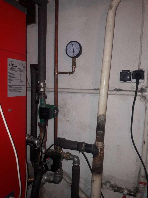

Te ''gole '' rury widoczne w kotlowni ,też bym zaizolowal ...każda nie zaizolowana rura w kotlowni to zawsze jakaś tam strata ciepła ,które powinno z jak najmniejszą strata docierać do grzejników .Zadana temp  kotła 60 to za malo przy  histerezie 5 stopni ,bedzie się co chwila odpalał , a im czesciej sie odpala ,tym wiecej  będzie palił  ,żeby oszczędzić trzeba dążyć do jak najdłuższych postoi pomiedzy odpaleniami  .Tak jak napisano wczesniej zadaną ustawić na 70 z histerezą 15 .Pompa C.O zawsze na najnizszy bieg

Dlaczego taka wysoka histereza?
No jak masz zamarznąć to nie wyłączaj grzania na tak długo. To było tylko po to aby stwierdzić jak dużo ciepła ucieka z domu. Na razie najważniejsze jest aby stwierdzić jak masz zrobiona instalacje. I tu schematy nie wiele pomogą. Ważne jest jak jest zrobione w rzeczywistości. Kartka w rękę i rysuj jak lecą rurki. Chociaż więcej zdjęć aby było wszystko widać koło kotła.
Druga sprawa to właśnie to jak się spała Pellet. Zdjęcia popiołu i kotła w środku.

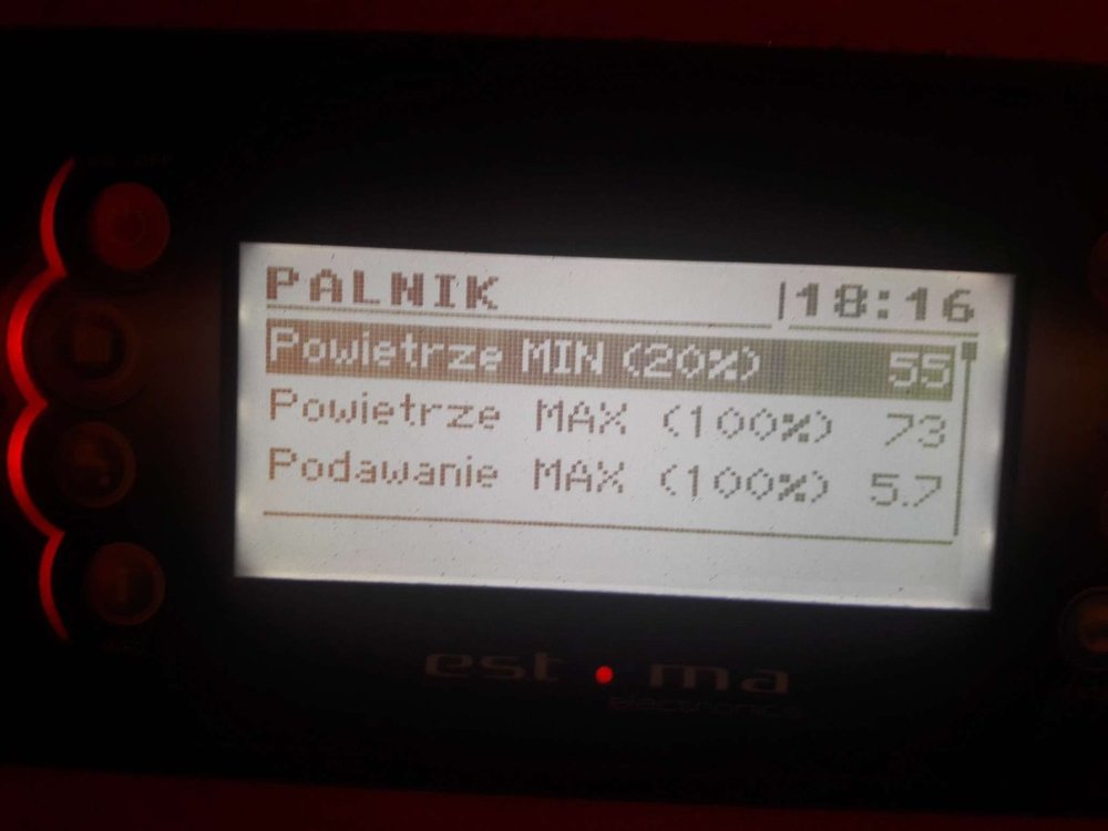

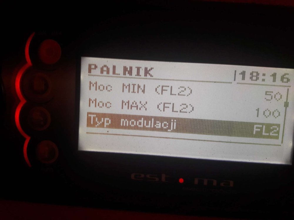

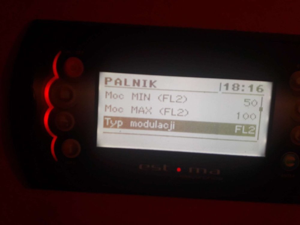

Sprawdź w ustawieniach serwisowych jaki masz czas podawania i nadmuch ....kod do serwisu to tempera zadaną kotła i litery EST

Weszłam do serwisu;)

Jak masz zapewniona ochronę powrotu
Czy masz regulator ciągu kominowego
Jaki masz zawór czterodrogowego czy trojdrogowy

Po pierwsze jak radzili wcześniej zrezygnuj z grzania czasowego
Po drugie ,grudki peletu i spieki to efekt dużego podawania oraz nadmuchu, albo kiepskiego peletu
Obniż podawanie np do 3.5
Temp. zadaną 70 histereza 15
Powietrze min 40 max 55 obserwuj jak kocioł dochodzi do temperatury
Krzywe grzewcze za wysokie ( chyba :) )
u mnie dla -20 -40 dla 0- 38 dla 10 - 36
termostaty odkręcić na maxa
Nie wiem co to ochrona powrotu
Nie mam regulatora ciagu ale był sprawdzany 3 razy i każdy mówiłm,że ok (regulator już nawet mieli ale zrezygnowali z montażu)
zawór trójdrogowy
