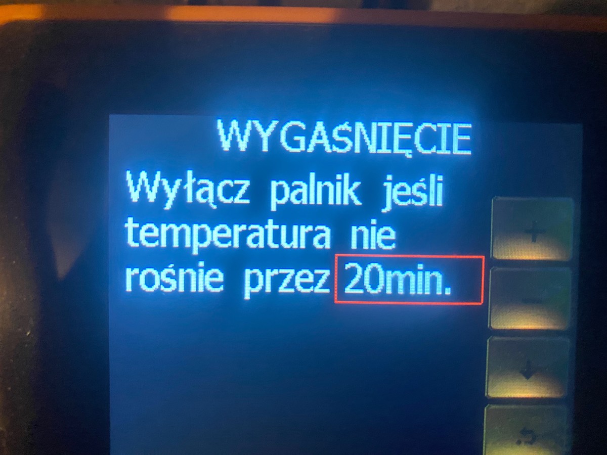

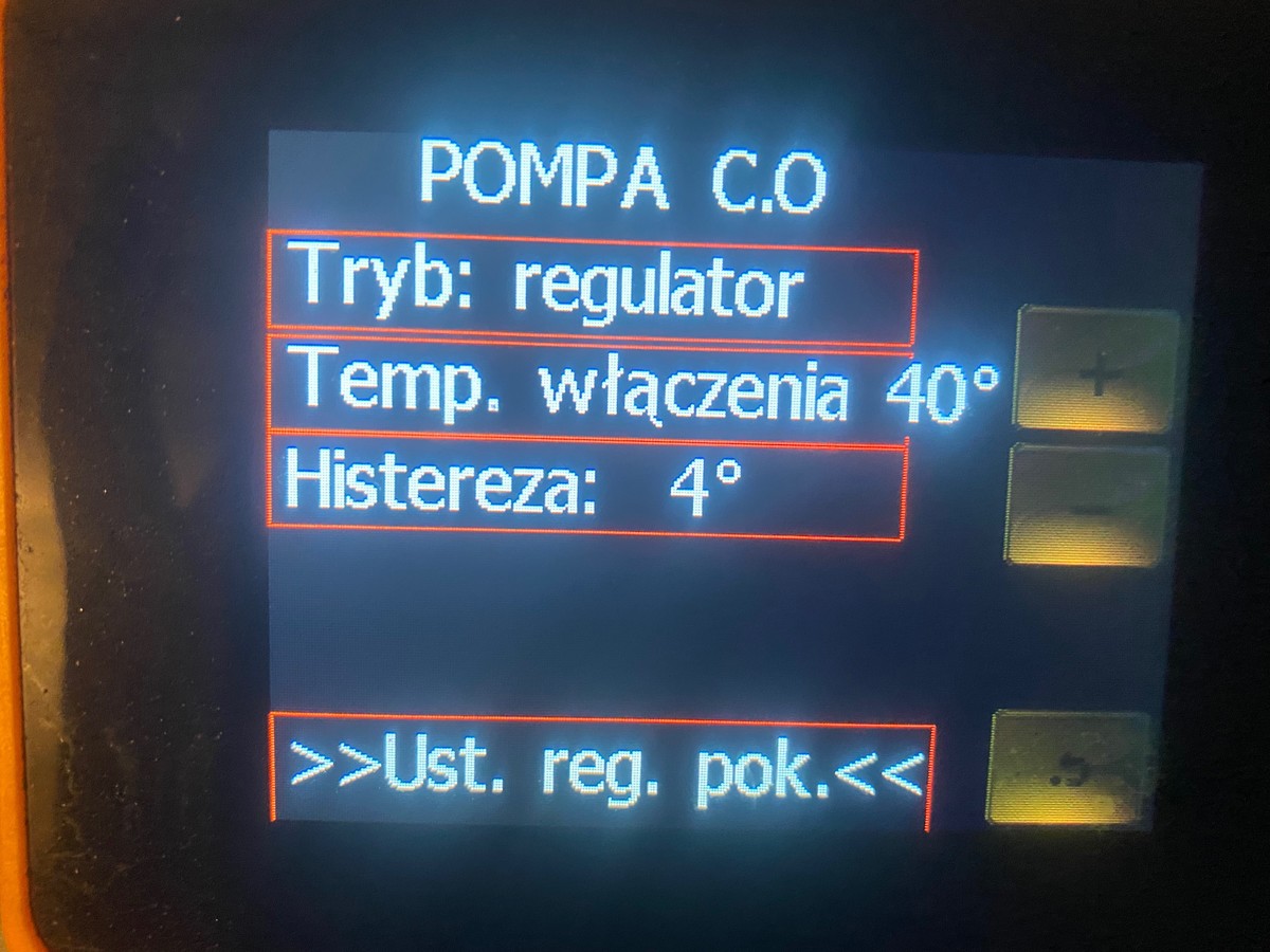

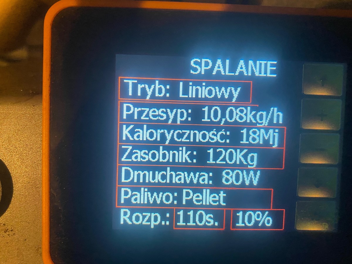

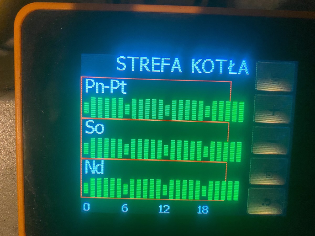

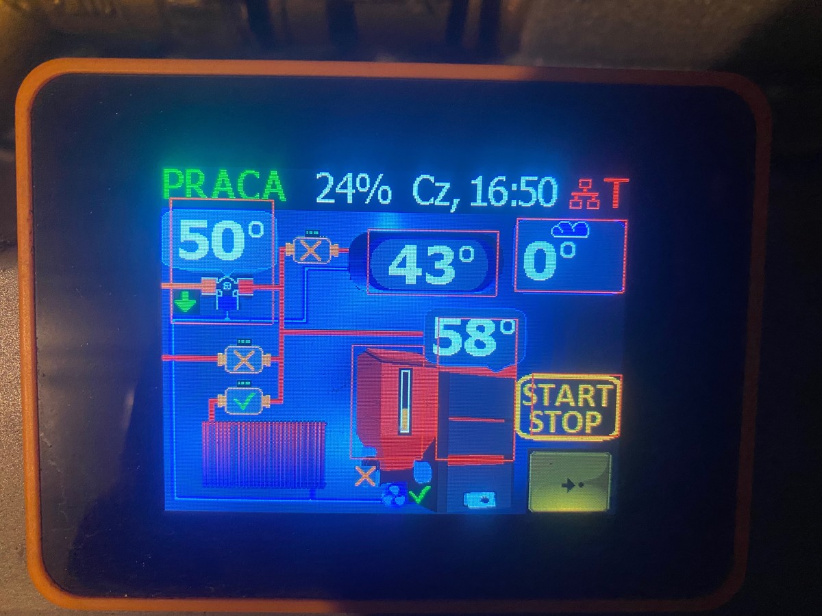

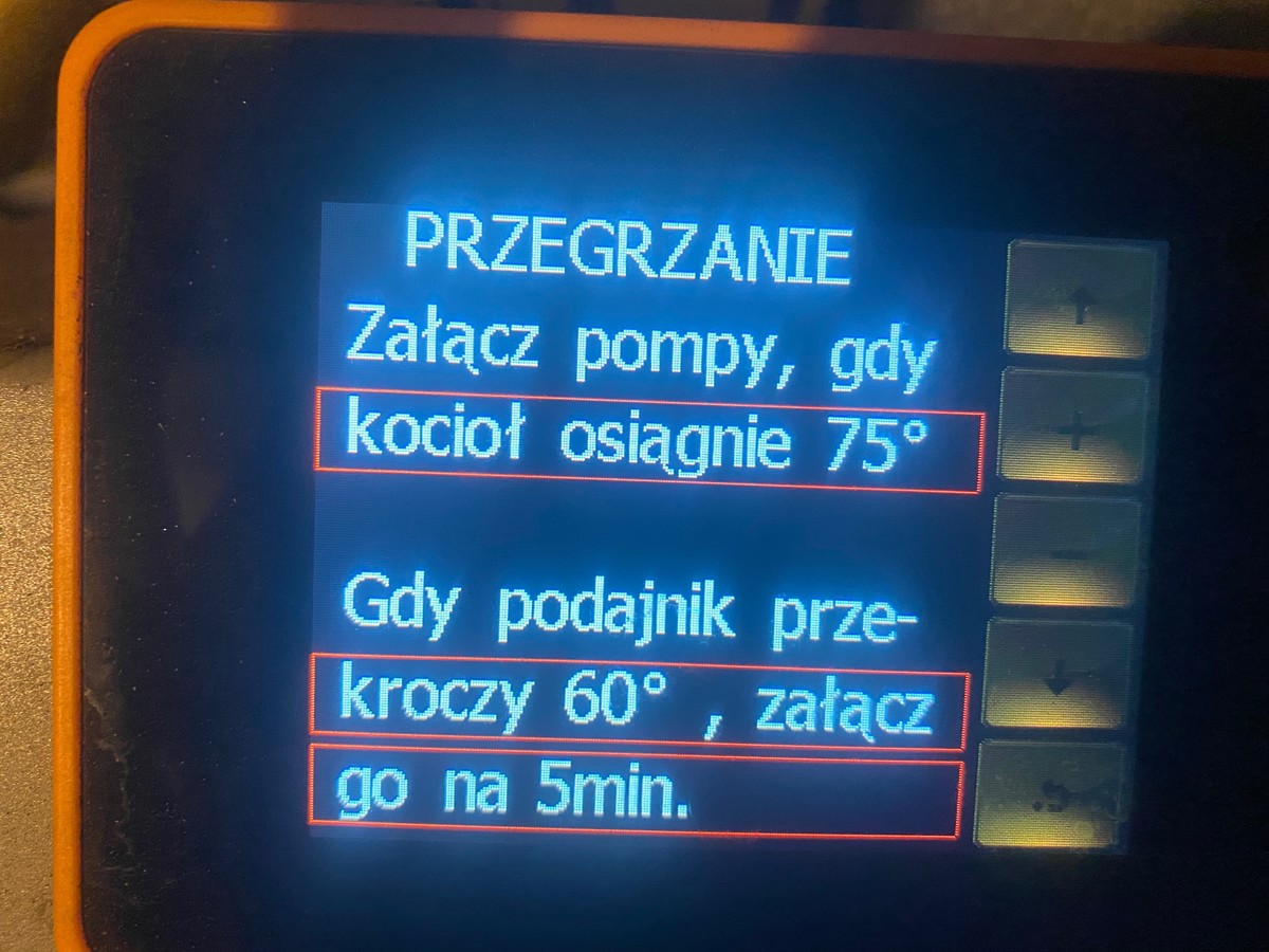

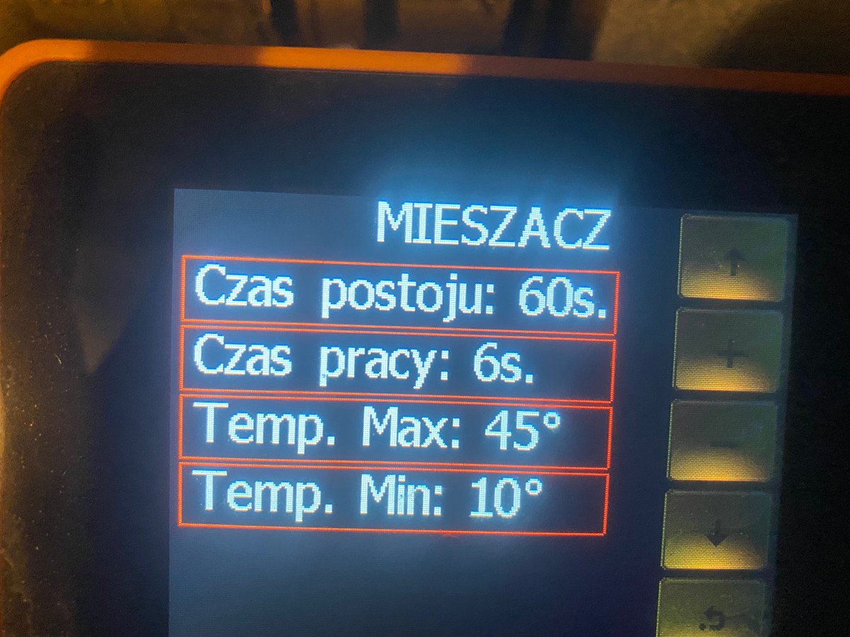

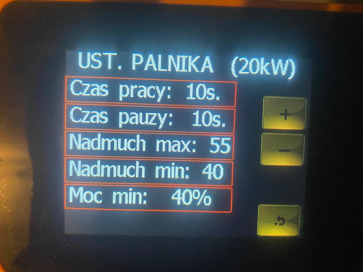

  1. Mam pytanie czy ktoś posiada piec dragon duo ? Mój problem polega głównie na tym ze piec zyje własnym życiem. Pomimo osiągnięcia temperatury w pomieszczeniach on się wlacza i zabiera paliwo.
  2. Zdaję sobie sprawę jednak mam znajomą, która nie ma docieplonego budynku, a zużycie 22 kg na dobę więc myślę, że częściowo problemu wynika ze złych ustawień sterownika. Mam pytanie czy na palniku ustawić dmuchawę na 40 W? obecnie mam 80 W Po południu wykonam zdjęcia poszczegolnych ekranów sterownika może ktoś coś podpowie
  3. Dom ocieplony styropian 5 cm, dach ocieplony wełną mineralną 15 cm Mam termostaty na grzejnikach w każdym pomieszczeniu, grzejniki aluminiowe (nowe)
  4. Posiadam piec Dragon 24 kW pleszew ze sterownikiem Agros Plus PID Plus . Mój problem polega na ty, że kocioł pobiera ogromne ilości pelletu (dom powierzchnia 150 m2) w ostatniej dobie pobór pelletu 47 kg. Ustawienia palnika: czas poboru pelletu - 10 s, czas pauzy - 10 s. moc nadmuchu max - 55%, min: 45 %, moc pracy minimalna - 40 %. Temperatura zadana na kotle 56 stopni. Pompa CO temperatura włączenia 45 stopni. Kocioł dobija temperaturę do 60 stopni, po czym temperatura spada na kotle w ciągu 45 minut do wartości 53 stopnie i piec ponownie się włącza. Posiadam regulator pokojowy temperatura ustawiona 21 stopni, większość czasu regulator pokojowy blokuje dostarczanie ciepła na grzejniki gdyż jest osiągnięta ustawiona temperatura, Bardzo proszę o wskazówki gdyż ilość pelletu spalana jest dla mnie zaskakująco duża ( pragnę zaznaczyć, że posiadam piec od dwóch miesięcy). Będę wdzięczna za każdą poradę.
