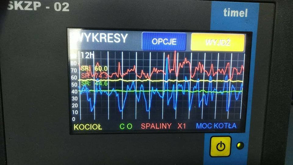

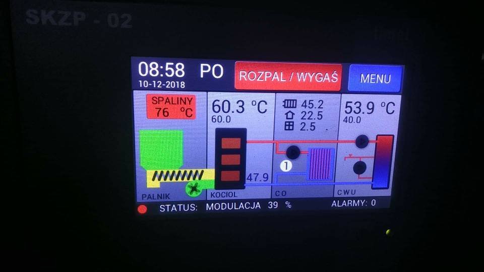

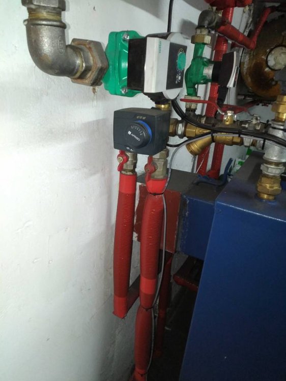

Cześć, przede wszystkim do grunt ustawić dobrze piec. Na jakim biegu pracuje pompa CO? Spróbuj zwiększyć temp na piecu do 60 °C. Aktualnie u mnie sa takie wykresy bez pompy kotłowej. Na dniach bede zakladal. Więc nie jestes osamotniony. Mieszacz masz manualny czy automatyczny? U mnie po osiagnieciu 22 stopni na mieszkaniu, woda idzie tylko na piec. Zalozenie pompy kotlowej pomoże w tym aby wzrosla temperatura. Ile? Kazdy piec/dom jest inny i trzeba sie ratowac innymi technikami.919e989bd23c0830079251b339aa0472.jpgd7a97da0d750992c12c6725683530581.jpg5a6f01481b2458d7d2c2b1963105b5fb.jpg
