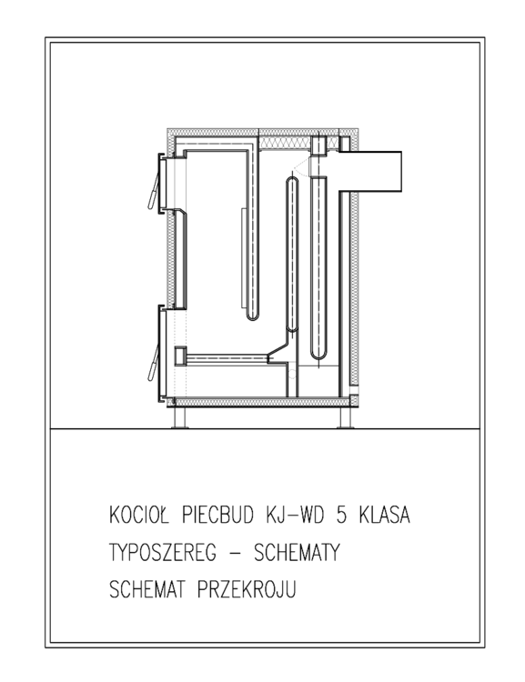

Witam. Czy ktoś posiada, widział taki kocioł? Tajemniczy produkt. Prośba o opis, wrażenia, szczegóły.
Wg rysynku technicznego to kociol dolnego spalamia
Wersja 14kw ma tylko 1,2m2 powierzchni grzewczej a sam kocioł waży 700kg? DTR nie widzę nigdzie na stronie.
Rysunek techniczny tego kotła to jakiś schemat uproszczony hehe. Wręcz zaprzecza mozliwosci uzyskania przez niego 5 klasy. Może ktoś go widział "na żywo"? Może znajdzie się użytkownik z Radomia i obejrzy kiedyś.
Ledwo się mieści w 5 klasie w realu pewnie nie będzie lepiej.
Badany tylko na mocy max znamionowej a to znaczy ze   musi pracować z buforem.
Jak każdy zasypowiec który ma mieć 5 klasę, tylko nawet na max mocy to się wydaje dziwne, jeżeli porówna się z innymi producentami.
Słabe parametry w podrówaniu do konkurecji  - niesprawdzony produkt,  cena niekonkurencyjna, mały wymiennik,  ale z tą wagą to kogoś potrzepało...700-880kg co oni z ołowiu to zrobili ,  jak to wnieść???
Tyle stali, to musi kosztować! Może Pan Wojciech ujmie go w rankingu kotłów. Z notą mocne E. Tam nie ma chyba nawet ruchomego rusztu. Przy tej cenie to wstyd.
A gdzie te 700kg, w tabelce przy masie kotła nie ma żadnych danych.

Pytanie czy ten kocioł rzeczywiście ma takie parametry jak podane na stronie, co raczej wątpliwe bo waga 700kg? Cały kocioł szamotem od góry do dołu wyłożone? Pow. grzewcza kotła: 1,2 m przy 14kw też wydaje się dziwna, konkurencja ma około 1,6m2.
Dołożenie szamotu i palników do dopalania dymu i kocioł spala czyściej, ale aby było czysto to musi lecieć na mocy nominalnej nonstop więc 5 klasa jest tylko i wyłącznie z buforem.
