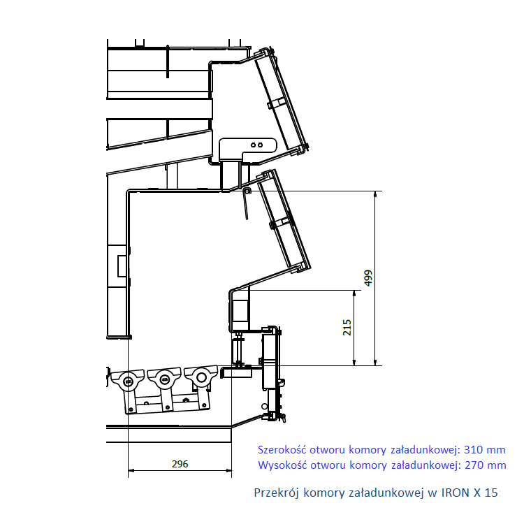

Niewiele można powiedzieć o tej konstrukcji, bo nie ma przekroju, nawet w DTR kotła. Jest jedynie cząstkowy, dotyczący komory zasypowej.
Co mi się od razu rzuciło w oczy, to klapa krótkiego obiegu, umiejscowiona nad komorą zasypową. To niemal pewne problemy. Chyba, że skonstruowano to w sposób, którego się nie domyślam, ale jak to stwierdzić bez rysunków?
Może znajdzie się ktoś, kto obejrzy kocioł okiem znawcy i podzieli się wrażeniami. Na razie jest to przysłowiowy kot w worku.

To kocioł dolnego spalania. A jak jest zbudowany wymiennik to niewiadoma. Potrzeba by zobaczyć ten okaz w naturze by ocenić czy będzie odpowiednio odbierał ciepło czy wywalal w komin. Tyle można napisać oglądając ten rysuneczek. Pozdrawiam.
To jest  śmieciuch  górnego spalania  z dołożoną fabrycznie ścianą  (a wymiennik masz w poziomie jak w starych GS)

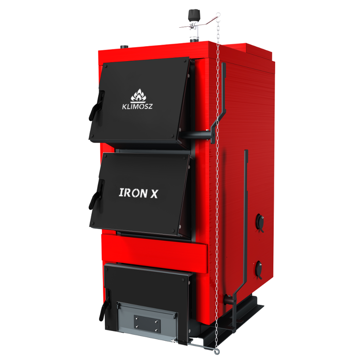

To jest rysunek połowy kotła. U dołu palnik i kawałek wymiennika poziomego. Po co by niby miała być klapka krótkiego obiegu? Poza tym, na fotce masz u góry z tyłu pokrywę do czyszczenia wymiennika pionowego a z boku korpusu doprowadzenie PW.
Przekrój pokazuje tylko komorę załadunkowa.
Kocioł DS. To tyle:))))
Który śmieciuch ma 5 klasę?
