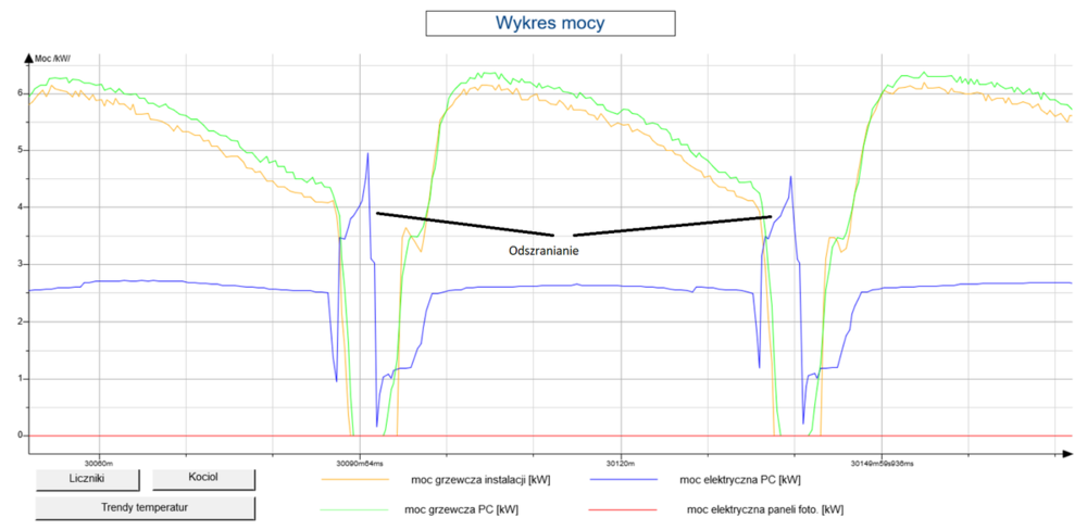

Przed przystąpieniem do inwestycji w PC dokonałem wstępnej i teoretycznej analizy. Wyszło mi, że do temperatury zewnętrznej wynoszącej 2 stopnie Celsiusza będzie się kalkulowało użytkować pompę ciepła. Poniżej, gdy temp. zewnętrzna będzie niższa eksploatacja pieca na ekogroszek będzie tańsza choć jak wiadomo bardziej problematyczna.

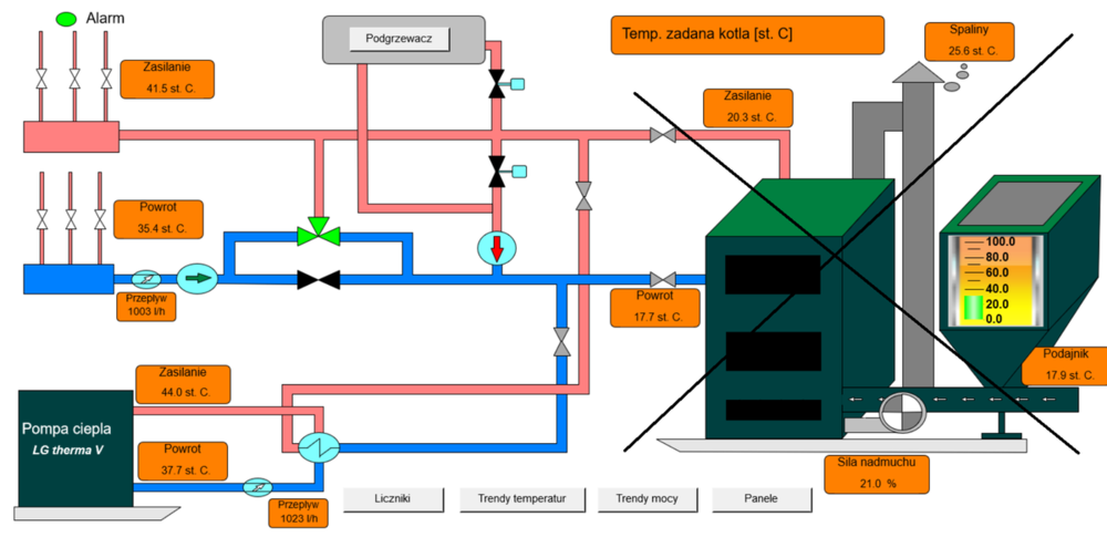

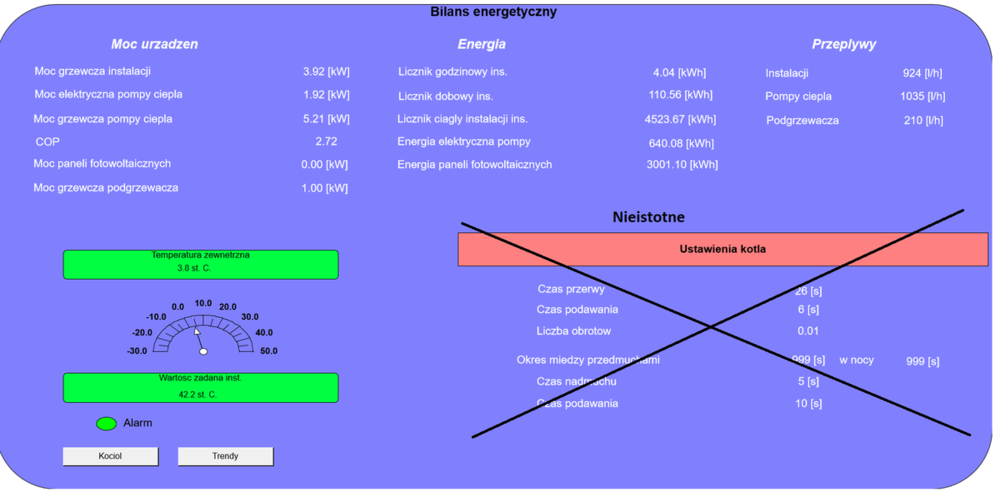

Od kilku tygodni testuję PC do ogrzewania domu, a w załączeniu przesyłam zrzuty ekranów mojej automatyki.
Ich analiza wymaga trochę wiedzy ale resumując miesięczne zużycie energii elektrycznej (przy obecnych warunkach - temp. zew. 4 st. C wyniesie około 1000 kWh co daje średni koszt wynoszący 600 zł.
Cały czas mam mieszane uczucia co do inwestycji. Wiele problemów powoduje obsługa samej PC która ma wiele ograniczeń i utrudnień. Zobaczymy.

Co do węgla - jeśli przyjmiemy COP 2,7 to potrzebujemy 2700 kWh energii w ciągu miesiąca aby ogrzać dom. To daje 9,720x10^9 J. Aby to otrzymać musimy spalić 388 kg węgla (25 MJ/kg). Zakładając 70% sprawność pieca musimy mieć jednak 504 kg, a to w zależności od regionu Polski może być jakieś 400 zł.
Niestety nie mogę "zamknąć" instalacji ponieważ na jednym z pionów jest naczynie. Stąd też zastosowany jest zawór rozdzielający trójdrogowy a nie czterodrogowy.
Na wykresach które podałem na początku wątku PC ogrzewa zarówno dom jak i zbiornik ciepłej wody. Stąd suma mocy dla domu i zbiornika jest prawie zbliżona do mocy PC.

W załączeniu dane dla temperatury zewnętrznej wynoszącej około 0 st. C. Pompa ciepła nie daje rady osiągnąć zadanej temperatury wynoszącej 46 st. C.

Bardzo fajne opomiarowanie działania pompy. Mam też ciepłomierz i licznik energii; co rysuje Twoje wykresy?
Mam małe wątpliwości, czy pompa pracuje prawidłowo...Twój wykres mocy z pierwszego postu pokazuje ok.4,5 kW mocy pompy; rozumiem,że tak działa inwerter. jednak po włączeniu grzania cwu skacze na 6,25 kW.  Gdzie podziewa się reszta mocy  tj. 9 kW ??
Moja pompa 16 HT  produkuje nawet 18 kW przy +3 na zewnątrz/ ten pik mocy/ Twoja pompa powinna też wykazać moc co najmniej 9-10 kW w tym piku po odszranianiu a stabilne 7,5 kW , a nie 6,25. Stąd może problem z osiągnięciem temp. 46 stopni? Może jest za mało gazu? Czy prawidłowo oszrania się całość tej części na dworze?
Czyli to kółko za PC  na schemacie to jest wymiennik , a nie zawór 4D.

Witam,
tak, kółko za PC to wymiennik. Powyżej jest też zawór 3D jednak w przypadku pracy PC jest on zdezaktywowany.
Raczej nie jest mało gazu ponieważ długość rur do jednostki zewnętrznej to jakieś 4m (chyba, że firma która to podłączyła coś źle zrobiła).
Kolego Dorecho: nie do końca rozumiem Twoją wypowiedź. PC będzie pracowała z taką mocą jaka wynika z zapotrzebowania domu i zbiornika cwu (oczywiście do swojej mocy maksymalnej). Moc jaka jest przekazywana na zbiornik CWU wynika z przepływu wody przez niego (jaki ustawiłem) oraz różnicy temperatur na jego zasilaniu i powrocie (skuteczności płaszcza). Z danych pokazanych na pierwszym bilansie wynika, że zbiornik CWU pracuje z pomocą 1kW a dom 3,92 kW. Pompa natomiast wytwarza moc o wartości 5,21 kW. Czyli można przypuszczać że 5,21-4,92=290 W to strata na wymienniku oraz na rurach (błędach pomiarowych itd).
Wszystko jest zarządzane przez przemysłowy sterownik który ma serwer wizualizacji.
IMHO nie ma co analizować pików ponieważ są to wielkości nie miarodajne. Trzeba rozpatrywać tylko stany ustalone.
Np. Jak wcześniej pisałem moc zbiornika CWU jest określana z przepływu oraz różnicy temperatur. Załóżmy że następuje włączenie podgrzewania zbiornika. Wtedy ciepła woda z pieca/PC ma wartość np. 50 stopni, a powrót przez pewien czas jest bardzo zimny np. 20 stopni (do czasu aż woda przepłynie przez jego płaszcz). Wtedy różnica wyniesie 30 stopnie co spowoduje że moc wyskoczy na kilkanaście kW. Jednak już za chwilę gdy ciepła woda przepłynie przez zbiornik powrót wzrośnie do temperatury np. 42 st. C i moc się ustabilizuje.

Wydaje się że ten wymiennik może być problemem ale z drugiej strony wiele osób ma wpięty taki bufor tylko że główną przesłanką jest ograniczenie startów sprężarki.
Kolega lukbok pisze że obawiał się sytuacji że pompa będzie za pompą a ja właśnie tak mam. Mało tego to przed rozdzielaczem na piętrze mam jeszcze jedną pompę więc można nawet powiedzieć że trzy pompy podpięte jedna za drugą. Taką miałem instalację i nie robiłem żadnych przeróbek.
I teraz tak. Pompy te które są przed rozdzielaczami chodzą non stop na pierwszym biegu. PC pracuje wg. termostatu wewnętrznego on-off. Nie zauważyłem żadnych niepokojących sygnałów ze strony PC a mało tego to jak wyłączę te obie pompy przed rozdzielaczami to PC wcale nie wywala błędu przepływu. Nawet były takie dni na początku sezonu że cała instalacja pracowała tylko na pompie wewnętrznej z PC. Jednak im większe straty budynku to nie da się tak bo był mały przepływ i woda za bardzo wychładzała się w podłodze i PC zaczynała włączać grzałki elektryczne. Była zbyt duża różnica pomiędzy zasilaniem a powrotem. U mnie optymalnie jest jak ta różnica wynosi 4-5 stC. Wystarczy że na panelu sterownika podniosę temp zasilania o kilka stopni tak aby różnica zasilanie -powrót była 7-8 i włączają się grzałki. Wg mnie to sprężarka powinna zwiększać obroty ale tak nie jest. Być może na początku włączaje się grzałki a jak stan się stabilizuje to się wyłączają i wtedy sprężarka zwiększa obroty.

Cały czas analizuję sprawę tej mocy po odszranianiu i tego piku. Wg mnie on w ogólne nie ma znaczenia, a PC wjedzie na taką moc jaka jest zapotrzebowana przez dom.

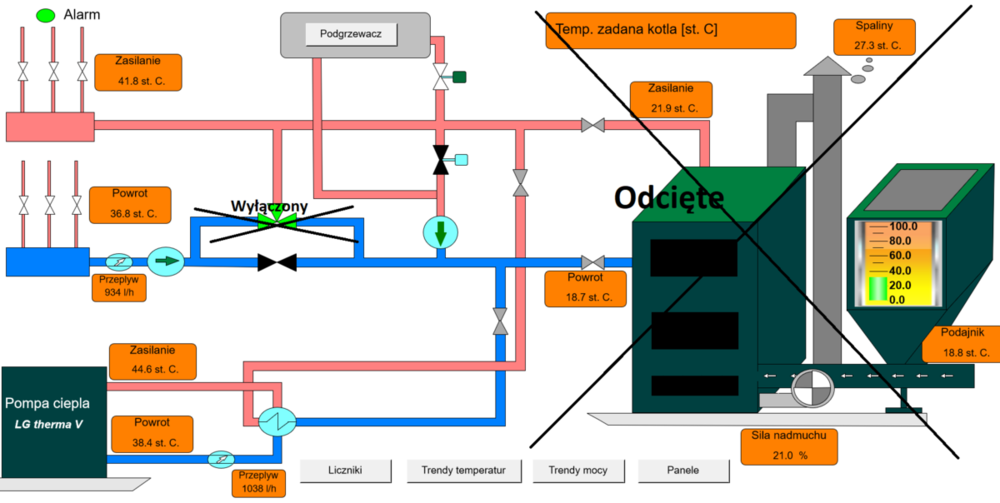

Natomiast nie mam możliwości włączenia sprężarki bez inwertera. Nie mogę również przenieść wymiennika na kocioł ponieważ na jednym z pionów mam naczynie wzbiorcze.
Kolego Glover: oprócz PC mam również piec na ekogroszek. Jeśli nie będę miał wymiennika i będę pracował piecem na ekogroszek i odetnę PC to podczas cyklicznego włączenia się PC dostanę błąd braku przepływu - będę musiał ja wyłączać z napięcia.
Obecnie na jumperach PC mam ustawione aby elektronika używała 1/2 mocy grzałek a w menu jest ustawione aby grzałki się włączyły poniżej -5 st. C. Dlatego podczas normalnej pracy grzałki nie pracowały.
Tak czy siak w weekend przerobię instalację i wywalę wymiennik. Wtedy co prawda PC będzie podłączona do obiegu otwartego ale zachowam wymagany przepływ wody przez PC. Dodatkowo diametralnie zwiększę zład. Zobaczymy jaki będzie efekt.

Myślę ,że problem tkwi w ilości zładu wody.  w ten sposób sterownik PC /PID/ nie potrafi zwiększyć obrotów sprężarki, bo bardzo szybko wraca zbyt ciepła woda z wymiennika. Jeśli jesteś zadowolony z Twojego układu hydraulicznego, to wstaw jakiś  + -  100 litrowy baniak w obieg pompa-wymiennik; mam nadzieję,że naczynie przeponowe już tam jest.
Moim skromnym zdaniem to PC powinna grzać Twój dom dobrze do temp. na dworze  -2/-4 stopnie  /w 100% potrzebnego ciepła - bez grzałek/ .
Z błędami pomp obiegowych to jest prawda. Pokazują błąd CH 14 .  U kol.Glovera prawdopodobnie jest z dodatkowej pompy /w szeregu/ bardzo mały przepływ, którego sterownik nie czyta - uznaje że przepływu nie ma/.
Mam też podłączony przez wym.płytowy kociołek węglowy,  Proponuję przy zmianie układu hydraulicznego na wyjściu kotła wstawić  trójnik i wpiąć z 1/2 m  rurę  1"  a nad nią małe naczynie wzbiorcze. Powstanie układ otwarty/taki mały/. A wtedy naczynie stare /otwarte/ zakorkować i jest dla pompy układ zamknięty - nie zapomnieć o filtrze, aby oczyścić trochę wodę kotłową...
