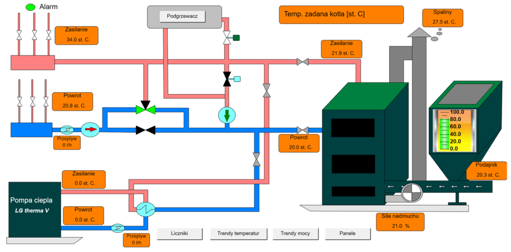

  1. Cześć, PC latem i zimą grzeje zbiornik c.w.u. od 35 do 40 st.C Na zbiornik idzie temperatura taka jak jest na PC, a na centralne po zaworze trójdrogowym, to co wyznaczone z krzywej grzewczej. Nie mam cyrkulacji c.w.u. Pozdrawiam
  2. Cześć, Termostatów nie wyrzucę bo w domu mieszkają dwie rodziny, a i różny rozkład temperatur jest na kondygnacjach i w pomieszczeniach. Stąd każdy pokój musi być regulowany oddzielnie. Część grzejników już wymieniłem na nowe i są mocno przewymiarowe. Temperatura zasilania grzejników jest ustawiana wg krzywej grzewczej tj dla -34 zew. zasilanie wynosi 80, a dla 10 zew. zasilanie wynosi 36 st C. Stąd dla temp. zew. 0 na grzejnikach jest 46; dla temp. zew. 5 an grzejnikach jest 41; dla temp. zew. 7 na grzejnikach jest 39. Taka temperatura jest wystarczająca do ogrzania wszystkich pomieszczeń. Przy niskiej temp. zew. PC nie dawała rady takiej temperatury osiągnąć (trzeba jednak jasno podkreślić, że grzałki w PC były wyłączone. Próg ich zadziałania ustawiłem nisko ponieważ praca PC wraz z grzałkami nie miała sensu.) COP w lato przy ogrzewaniu zbiornika c.w.u. dochodzi do 6. COP przy temp. zew. około 1 st. C wynosi 2,2. Niestety nie pamiętam ile wynosił COP dla temp. zew. 7 st. C. Zbiornik mam poziomy z płaszczem. U mnie też jesienią i wiosną między 23 a 5 PC była wyłączona. Pozdrawiam Łukasz
  3. Witam, Użytkowałem PC jesienią oraz wiosną. W tym okresie (temp. zew. od 7 do 20 st. C.) jest to super rozwiązanie i jestem z tego zadowolony mimo problemów i ograniczeń które mam. Oto one: 1. Moja PC nie ma możliwości zdalnego zdawania temperatury. W związku z tym przez pewien czas zmieniałem na jej wyświetlaczu temperaturę zadaną w zależności od warunków zewnętrznych. Po pewnym czasie ustawiłem na PC na stale 44 st.C. i uruchomiłem zawór trójdrogowy do sterowania temperaturą wody zasilającej dom. To spowodowało dodatkowe straty ale się z tym pogodziłem. Muszę niebo i ziemię poruszyć aby w jakiś sposób (modbus, 4-20, 0-10) zdalnie sterować temperaturą PC. 2. W całej instalacji problematyczny jest ten dodatkowy wymiennik ciepła. Jest na nim strata mocy od 400-900 W oraz temperatury 1-3 st. C. Musze się go pozbyć. Przy czym najpierw trzeba wymienić zbiornik c.w.u na większy z wężownicami tak aby w lato stanowił on znaczący odbiór ciepła dla PC. Teraz zbiornik c.w.u. ma płaszcz i 140l. Ze względu na to, że stanowi on zbyt mały odbiór ciepła dochodziło do tego, że PC kilka razy włączała się i wyłączała. Wprowadzenie zmiany polegającej na tym, że podczas podgrzewania zbiornika włączają się kaloryfery w łazienkach rozwiązało problem - PC wystartuje i dostosuje moc do zapotrzebowania. Pozdrawiam Łukasz
  4. Witaj kolego Dorecho. Dziękuję za Twoje spostrzeżenia. Troszkę namieszałem z tymi zrzutami. Wykres został zrzucony w innym czasie niż bilans. Ponadto na wykresie nie ma mocy pobieranej przez podgrzewacz stąd rozbieżność w mocy. Popatrz na zrzut bilansu. Pompa dane 6,76 kW. Dom pobiera 5,77 kW a podgrzewacz 0,29 kW. W sumie podbór wynosi 6,06 kW. Z tego wynika, że około 500-600W to moc tracona na wymienniku. I ta strata mocy na wymienniku jest prawie stała od jego zamontowania - muszę z kimś porozmawiać czy jest to wartość zbyt duża czy do przyjęcia. Druga sprawa, że moje urządzenia pomiarowe (czujniki, przetworniki) są przeciętnej klasy. Dodatkowo, przetworniki są przylgowe montowane są na rurach miedzianych oraz PEX. Materiały te mają inne stałe czasowe stąd rozbieżności na poziomie 2% są sprawą normalną. Nie mogę "zamknąć" instalacji CO. Możesz się ze mną nie zgodzić ale bufor nie ma sensu. On służy do czegoś innego (do pracy w lato to tak). U mnie buforem jest instalacja całego domu. Jedynie wymiennik tu troszkę sprawia kłopot. To mnie nie przekonało. Napisz proszę jaką wtedy miał temperaturę na zasilaniu instalacji i COP. To będzie miarodajne. Po drugie jak włączyły mu się grzałki to przecież nie ma problemu. To mnie nie przekonało. Napisz proszę jaką wtedy miał temperaturę na zasilaniu instalacji i COP. To będzie miarodajne. Po drugie jak włączyły mu się grzałki to przecież nie ma problemu. Tego nie rozumiem. Uważam, że w moim przypadku PC jest zbyt mała dla pracy w okresie zimowym. Jednak zakupiłem ją nie w takim celu stąd jest mniejszej mocy. Pozdrawiam Lukbok
  5. Automatyk czy Ty widzisz różnicę w tym, że w przypadku mojego domu dla temperatury zewnętrznej wynoszącej -2 st. C. muszę mieć na grzejnikach około 48 st. C aby zagrzać dom. Weź w Twoim układzie włącz PC na 48 st. C. (przy zew. -2) i napisz jaki będzie miał COP (i moc) Poniżej fotki z pracy PC. Troszkę wszystko podregulował i uważam, że PC pracuje zgodnie z charakterystykami podanym przez LG. Pozostaje problem w lato gdy PC grzeje tylko podgrzewacz wody użytkowej. Obecnie zbiornik ten jest zbyt małym odbiorem ciepła. Wymienię go na większy z odpowiednią wężownicą. Pozdrawiam Lukbok

  8. Witam, wymiennik jest w porządku. Był dopierany przez zewnętrzną firmę do tych warunków pracy. Zresztą na wykresach i w bilansie widać jaka jest moc przed i zanim. Jest prawie identyczna (różnica wynika ze strat na wymienniku). Analizowałem to wszystko jeszcze raz i docelowo nie mogę zlikwidować wymiennika (na próbę oczywiście tak). Chodzi o lato oraz okresy przejściowe. W lato PC grzeję zbiornik wody. Wtedy instalacja oczywiście nie działa i cały przepływ z pompy idzie przez zbiornik CWU. Wtedy nie będzie zachowana minimalna wartość przepływu wynosząca 900l/h co spowoduje błąd w PC. Taka sama sytuacja może być na wiosnę oraz jesienią kiedy głowice termostatyczne się przymykają i przepływ na instalacji spadnie poniżej tych 900l/h. Nie mam również miejsca na zabudowanie żadnego bufora. Może rozwiązaniem byłoby zabudowanie zamiast wymiennika małego sprzęgła hydraulicznego. Jednak nie mam z tym w ogóle doświadczenia i muszę z kimś to skonsultować. Może to urządzenie spowoduje, że przepływy będą rozdzielone a z punktu widzenia PC zładem będzie cała instalacja. Pozdrawiam

  11. Witam, Kolego Dorecho, Niestety mam mały zład. Może 1 lub 2 litry wody. Ma to swoją zaletę ponieważ jest szybka wymiana wody (mała bezwładność) co powoduje, że wewnętrzny regulator PC (PID) będzie w miarę szybko podążał za zamianą temperatur za wymiennikiem (instalacji). PC będzie dynamicznie dostosowywać moc do zapotrzebowania. Cały czas analizuję sprawę tej mocy po odszranianiu i tego piku. Wg mnie on w ogólne nie ma znaczenia, a PC wjedzie na taką moc jaka jest zapotrzebowana przez dom. Natomiast nie mam możliwości włączenia sprężarki bez inwertera. Nie mogę również przenieść wymiennika na kocioł ponieważ na jednym z pionów mam naczynie wzbiorcze. Kolego Glover: oprócz PC mam również piec na ekogroszek. Jeśli nie będę miał wymiennika i będę pracował piecem na ekogroszek i odetnę PC to podczas cyklicznego włączenia się PC dostanę błąd braku przepływu - będę musiał ja wyłączać z napięcia. Obecnie na jumperach PC mam ustawione aby elektronika używała 1/2 mocy grzałek a w menu jest ustawione aby grzałki się włączyły poniżej -5 st. C. Dlatego podczas normalnej pracy grzałki nie pracowały. Tak czy siak w weekend przerobię instalację i wywalę wymiennik. Wtedy co prawda PC będzie podłączona do obiegu otwartego ale zachowam wymagany przepływ wody przez PC. Dodatkowo diametralnie zwiększę zład. Zobaczymy jaki będzie efekt. PS. Odpowiadając na pytanie jakie otrzymałem emailem od jednego z forumowiczów - ciepło wyznaczam z pomiarów przepływu (za pomocą impulsowego licznika przepływu) oraz różnicy temperatur. Pomiar jest obliczany w J i przeliczany na kWh (w zasadzie na kWm) i sumowany. Na tej podstawie wyznaczam również moc która wynika z energii w danej jednostce czasu. Punkty na wykresie są prezentowane z odstępem 30 s, a energia elektryczna PC jest uzyskiwana z elektronicznych liczników energii zabudowanych w skrzynce rozdzielczej (2 sztuki: 1-faza na elektronikę, 2-faza na grzałki). Pozdrawiam

  13. Witam, Za PC jest wymiennik ciepła. Długo się wahałem czy go zabudowywać. Nawet przez pewien czas go nie miałem. Jednak zamontowałem go ponieważ lepiej mogę zapanować nad pracą pomp i przepływami. Gdyby go nie było to przy włączonej PC mam dwie pompy wody, jedna za drugą. Niestety jego zabudowanie ma też wadę w postaci straty temperatury (mocy) między obiegiem PC i instalacji. PS. Jeśli PC jest podłączona do napięcia zasilania to co pewien czas wymusza pracę własnej pompy wody po to aby nie doszło do jej zablokowania (zakleszczenia - ze względu na brak obrotów w długim czasie). W przypadku montażu PC tuż przed inną pompą wody (jedna za drugą) PC musi sterować również i tą drugą po to aby w przypadku cyklicznego włączenia pompy wody również i ta druga ruszyła. W innym przypadku PC zgłosi błąd przepływu itd. Pozdrawiam
