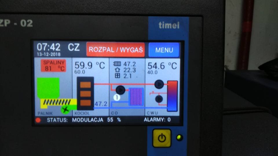

Co sądzicie, aby wyzerować wskazanie spalonego wegla aktualnie, zasypac piec na maxa  i wyliczyc ten slimak/ ewentualnie jutro wygasic i przesypac to wszystko i zobaczyc ile trzeba ustawic ?
Jeśli chcesz dobrze wyliczyć potencjał podajnika to poszukaj sobie na YouTube filmu forumowicza KamilMiernik-a ilktory wstawił na swoim kanale film jak to prawidłowo zrobić.
oglądałem, już właśnie wyliczałem tak potencjał, ale do starego wegla.
Mój własny post zacytuję ....ja robiłem 3 razy po do 10 minut i za każdym razem kilka deko różnicy wychodziło ale dodałem razem pomnożyłem przez dwa i wyszło na godzinę... ale to rzadko pełne kilogramy wychodzą :)))
To tak informacyjnie... :))   ...tylko czasem nie waż taką łazienkową wagą, gdyż one mają bardzo duży błąd na małych ciężarach ze względu na ochronę sensorów. W reklamówkę i do sklepu..... a i browarka też zakupisz.. :)) podwójna korzyść....
Tylko jedna rzecz, ustawienie potencjału nie zmieni jakości syfowatego opału tylko poprawi możliwość jego utylizacji...
Yaro
Edytowane przez YaroXylen
Jutro bede działał. Teraz idę spac. Z rana zdam relacje. Dziękuję Panowie
A co do wegla, mowi się trudno i trzeba zyc dalej. To jest pierwszy sezon tego pieca w tym domu. Piec od października zainstalowany. Wczesniej mył zwykly. Wiec ani ja go nie znam, ani on mnie. Ale mam nadzieję, że z czasem sie dogadamy.
Wysłane z mojego MI 5s Plus przy użyciu Tapatalka

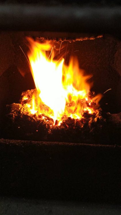

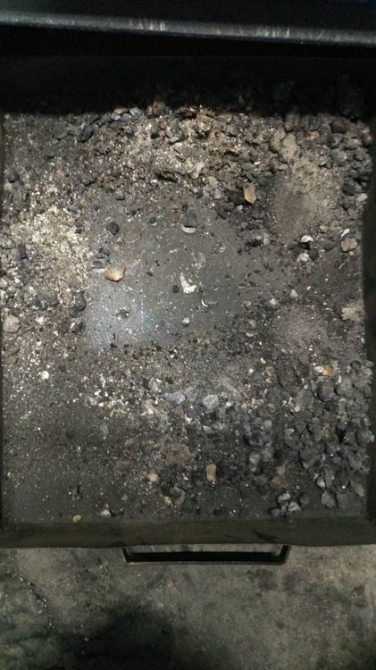

Panowie, tak to wygląda z rana . Dzisiaj o 18 wrócę z uczelni to wygasze wszystko i pomierze. Tak na 1 rzut oka to wegla duzo ;P 12a0ed54f2a007592b9ce73f945f25ed.jpgab30a83d9b09ead87e024c0e23bf1e04.jpg52bc4da79d839d15ac760225c76a3668.jpg8f34c798128328190fb63367a5a81c61.jpgd04112b547f089a30108f64ba4a24d0a.jpga3fd1808c46ff42c2566dae5430287e2.jpgeafa64045078ccc301217b270626aa81.jpg

To właśnie Kamil mi to napisał jak napisałem do niego jaki mi węgiel poleca.
@bulix dużo za dużo. Jak jesteś jeszcze w. Domu to śmiało dodaj mu jeszcze ze 3kg tego podawania.

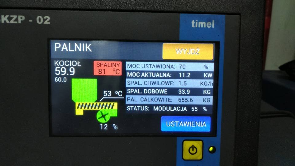

Witam, zrobiłem potencjał podajnika. Z moich obliczeń wyszlo 17,03 kg/h. Więc@YARO się wstrzeliles idealnie ;) przy rozpalaniu trosze dymil. Zobaczę później czy tak sie bedzie utrzymywał. Aktualnie kociolek dobija temperaturę i sie rozkręca. Zdjalem mu kaganiec z 70 procent i dalem na 100 dobrze? Po 18 wrzucę zdjecia jak to wyglada.
A tak na marginesie. Potwierdzam teorie o Skarbku. Duzo mialu i pyłu . I wogole drobne gdzieś bryłki wegla sa.

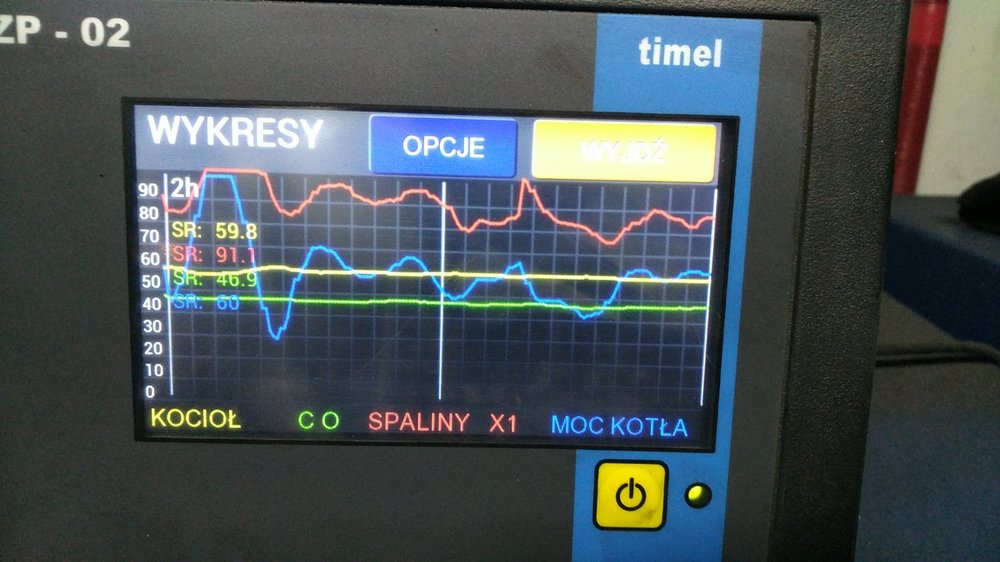

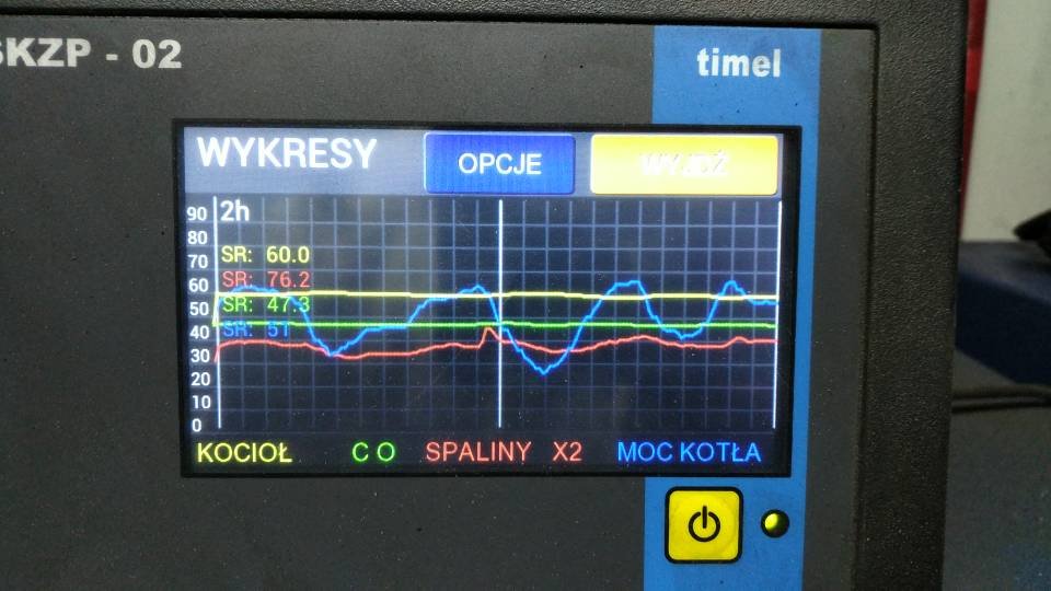

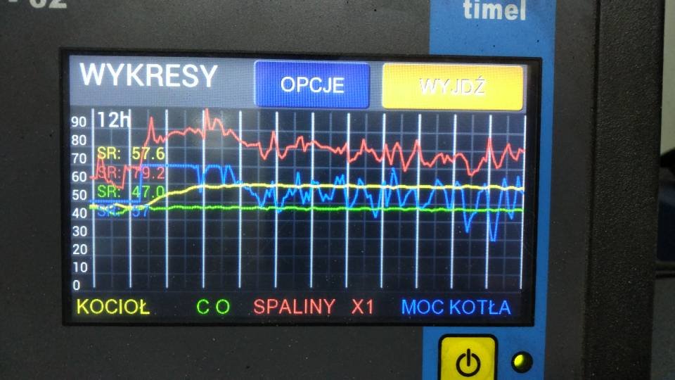

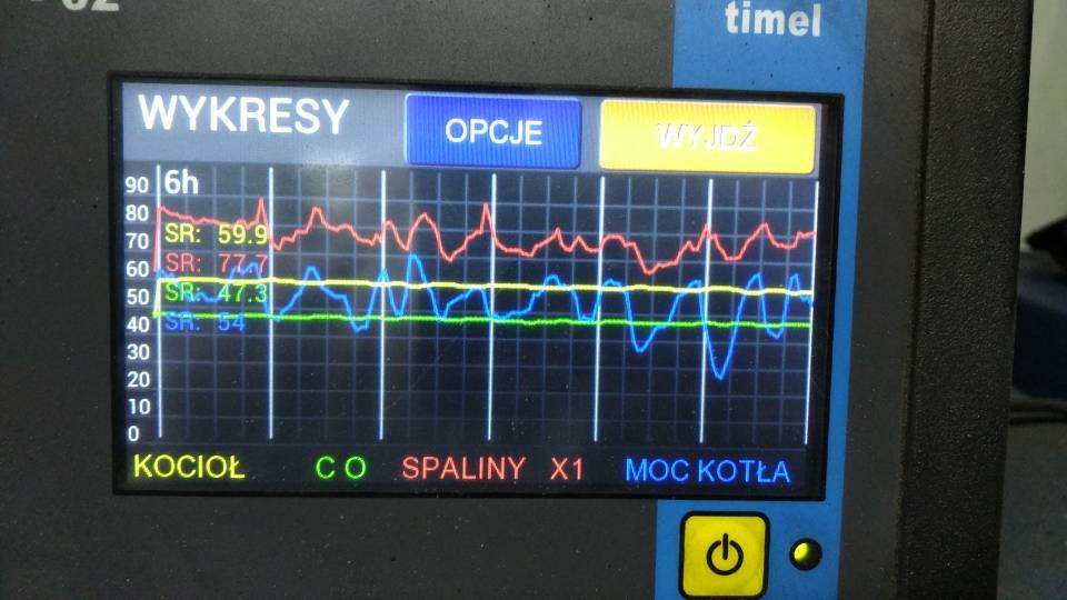

Panowie kilka godzin po rozpaleniu. Kociolek juz nie dymi, ustabilizowal sie. Potencjal slomaka 17.  Paliwo ustawione na 26.3 Mj. Prowadzilem mala korektę z na -5% . Niestety kopczyk sie zapadl. Zmniejszylem na 0% i z moich obserwacji wywnioskowalem po kilku godzinach ze moze przesypywac, dlatego tez ustawilem korekte oaliwa na -2%. Zobacze co bedzie o 23. Wykres z przed chwili

Korektę również możesz robić wiatrem...  ale jak się tobie zapadał kopczyk to zamiast korekty możesz zmniejszyć delikatnie kaloryczność opału, ale to już później
W przypadku spiekającego się groszku w/g mnie należy maksymalnie spowalniać kocioł, aby dłużej dochodził do temperatury, skoro teraz średnia moc wychodzi 60% to aby wolniej dmuchał ustawiłbym 65-67% maks, będzie sobie dłużej dochodził unikając nadmiernego dmuchania i skakania. Oczywiście jak zrobi się chłodniej trzeba będzie lekko podnieść... a wtedy ten groszek tylko mieszać z czymś niespiekającym się i tą mieszanką dalej ciągnąć aż do wymiany opału. Zastanów się nad tym co Tobie podrzuciłem. :))
Bardzo duże masz zużycie dobowe i to mnie zastanawia, ja obecnie teraz mam dobowe 26kg  miał z diabłem 1:1 i 300metrów grzeję, a dzisiaj cały dzień ok.1 stopień poniżej zera... Podaj obecne zużycie jakie tobie wychodzi, tylko że jak robiłeś korektę podawania to trzeba będzie poczekać :/
Czy kociołek czyściłeś? Chyba tak bo spaliny masz niskie.... i to mi chodzi po głowie... a wapno sypałeś do groszku? to dosyć skuteczne jest....
Pozdrawiam. YARO
