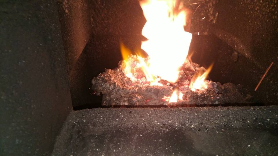

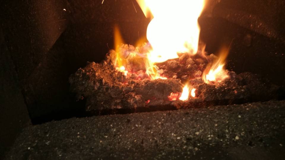

Skzp-02 Skarbek węgiel w popielniku
Bo popiół wygląda tak jak by z jednej strony dopalał na popiół a z drugiej spadały nie dopalki. Może to świadczyć o nie szczelności i lewym wietrze w retorcie

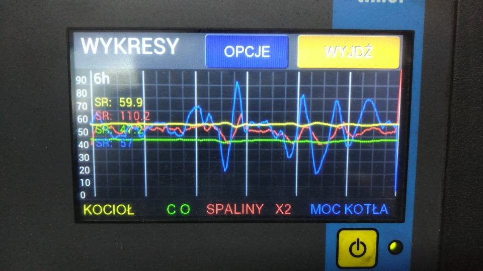

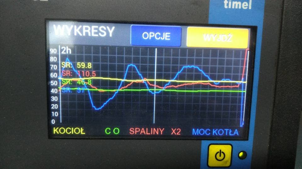

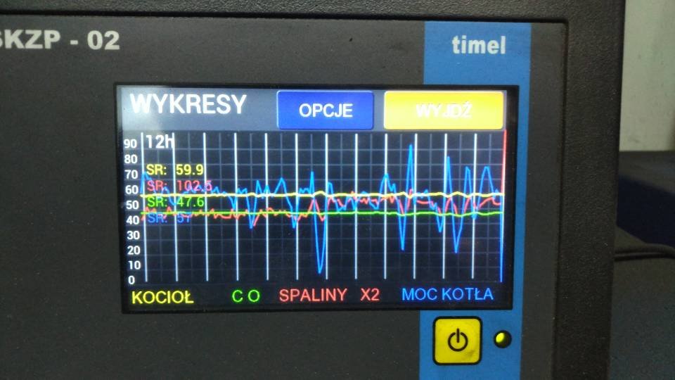

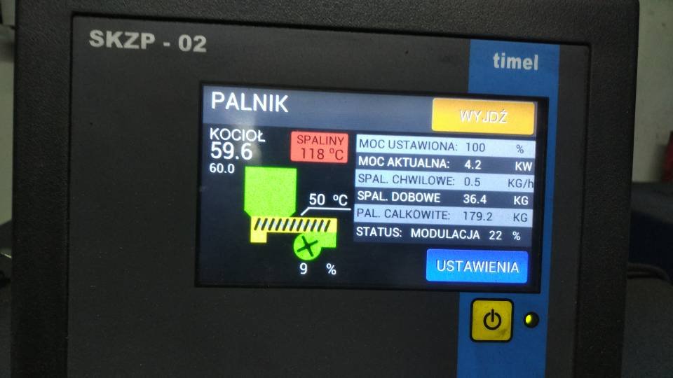

  • Właściwa wartość potencjału jest najważniejszą składową odpowiedniego nawęglania palnika. Dla przykładu u mnie 33, gdybym wpisał 16, to by podawał dwa razy tyle węgla
  • Mój własny post zacytuję ....ja robiłem 3 razy po do 10 minut i za każdym razem kilka deko różnicy wychodziło ale dodałem razem pomnożyłem przez dwa i wyszło na godzinę... ale to rzadko pełne kilogram
  • Witam. Panowie a mi coś nie pasuje....tam dmucha gdzieś bokiem, albo cały czas za dużo wiatru... zobaczcie temperaturę spalin.... do tego kocioł zasyfiony więc temperatura powinna być dużo większ
W piątek będę czyścił piec. Ewentualnie uszczelnie jeszcze raz. Ale byl dokladnie uszczelniany. Moze wina to tez tego wegla

Po 5 h pracy na nowych ustawieniach zalecanych przez kolegę czyli wietrze 7-20
W popielnik wysypuje, ale sprawdzę później, bo nie wyczyściłem rano i zrobiłem to dopiero teraz.
P.S. Odnośnie uszczelnienia retorty, to była uszczelniana miesiąc temu. Piec jest od Paździenika.
Duży spiek:

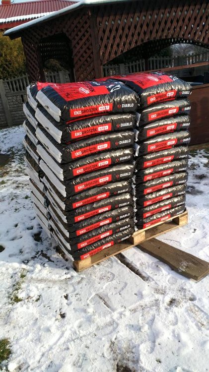

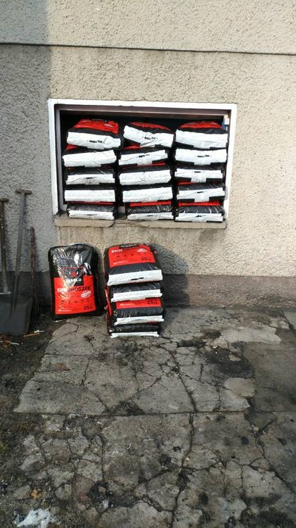

Możesz jeszcze jeden punkcik zejść z nadmuchu. Mieszaj groszek z wapnem budowlanym albo dokup pelletu lub słabszego groszku bo Skarbek w tym roku jest tragiczny i nie wyeliminujesz spieków to tylko możesz dbać o to żeby spalał wszystko.
Witam. Za radą[mention=254]Yaro[/mention] kupilem wegiel diablo. Zobaczymy co z czasem z tego wyniknie. Reszcie osób, w tym szczególnie Sajmonowi, dziękuję za wsparcie. Temat tymczasowo zamykam.4a66f2ef45d879def540b1b3bec43ed9.jpg&key=df4512e51197a9f2c9395d4aecf923c2fb64f19d9bccf95d218a8b7f377dbbc2
