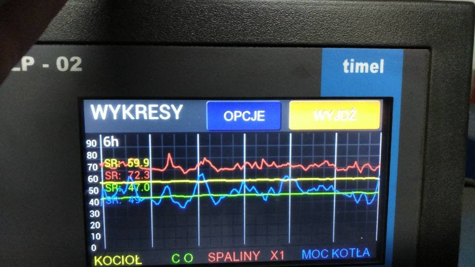

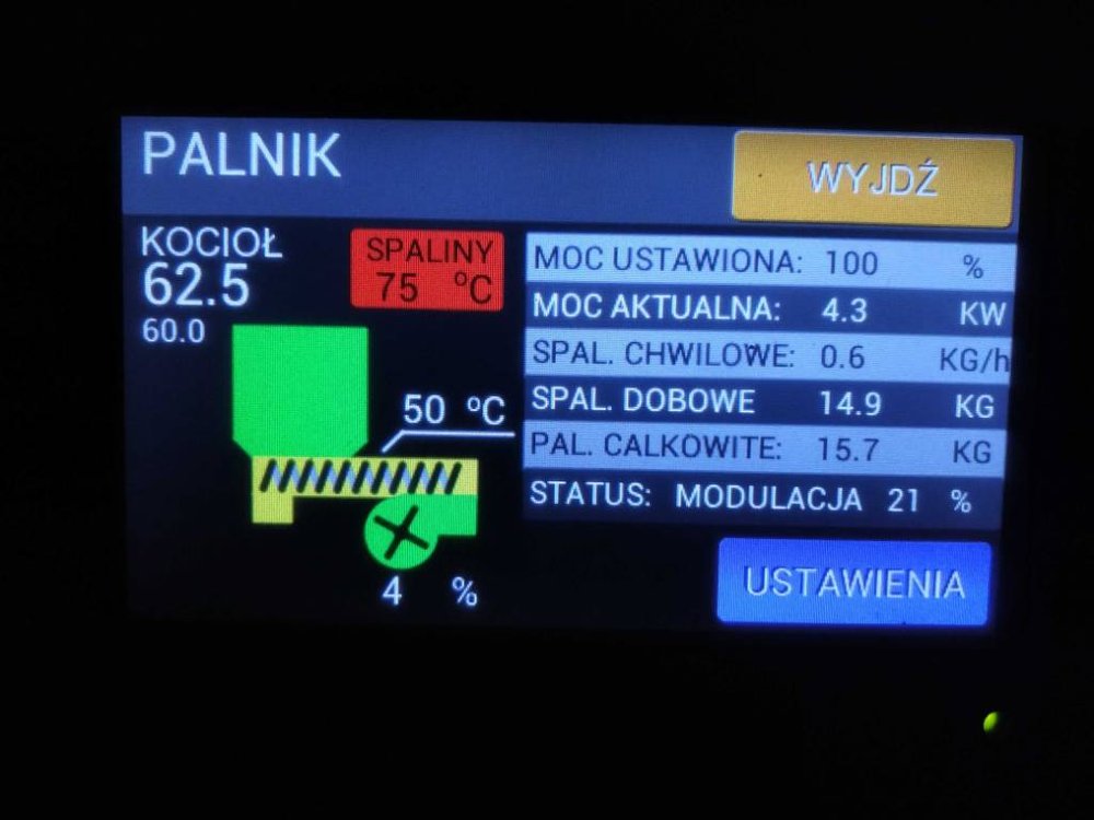

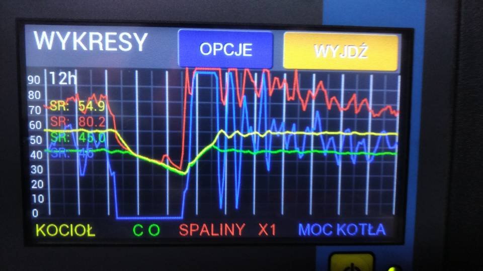

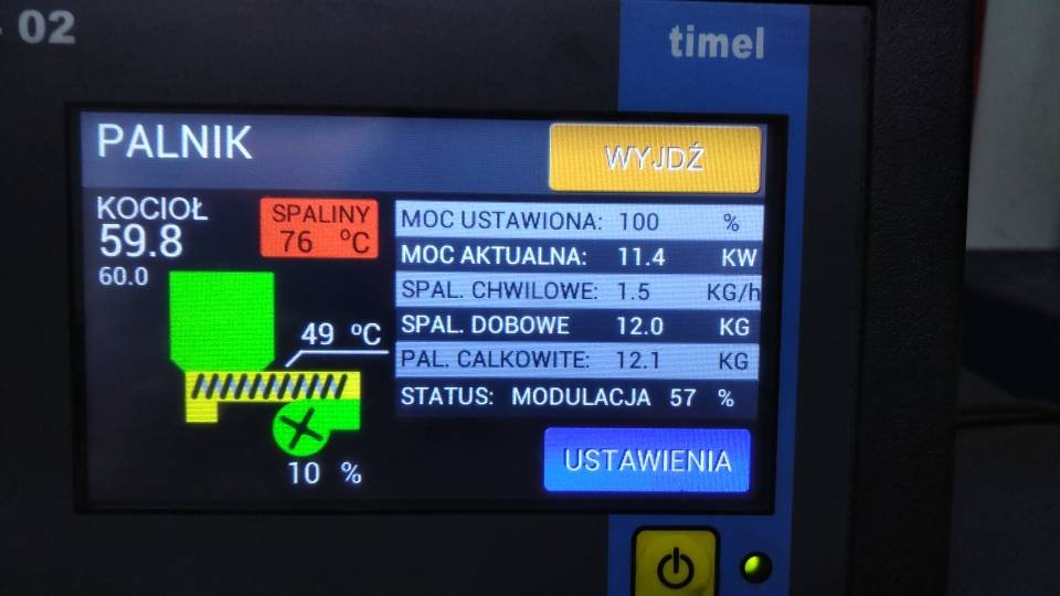

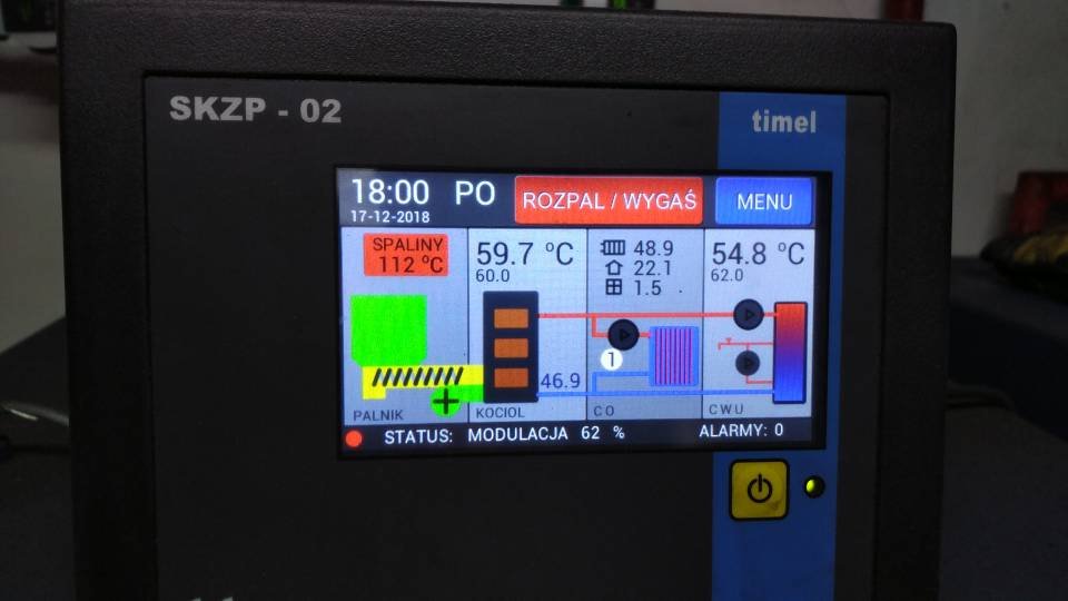

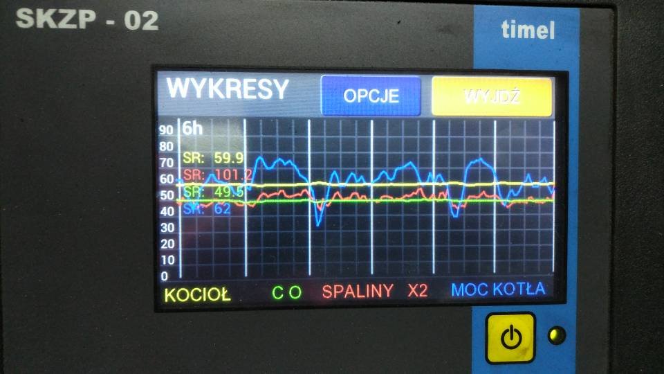

  • Witam. Panowie a mi coś nie pasuje....tam dmucha gdzieś bokiem, albo cały czas za dużo wiatru... zobaczcie temperaturę spalin.... do tego kocioł zasyfiony więc temperatura powinna być dużo większ
Pompa cwu stale zalaczona. Pompa kotlowa wkrotce. Zastanawiam sie czy jie zwiekszyc kolorycznosci jeszcze, bo znowu duzo wegla...
Na marginesie, i stalowac umywalke w kotlowni? Macie u siebie? Wychodze z kotlowni jak kominiarz, a jie chce syfic tak ciagle lazienki. Resetowalem sterownik, wiec spalanie nie jest z calych 24h.

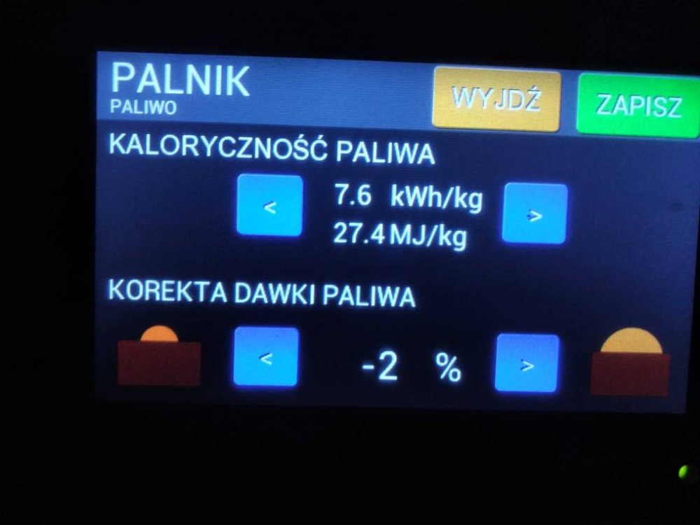

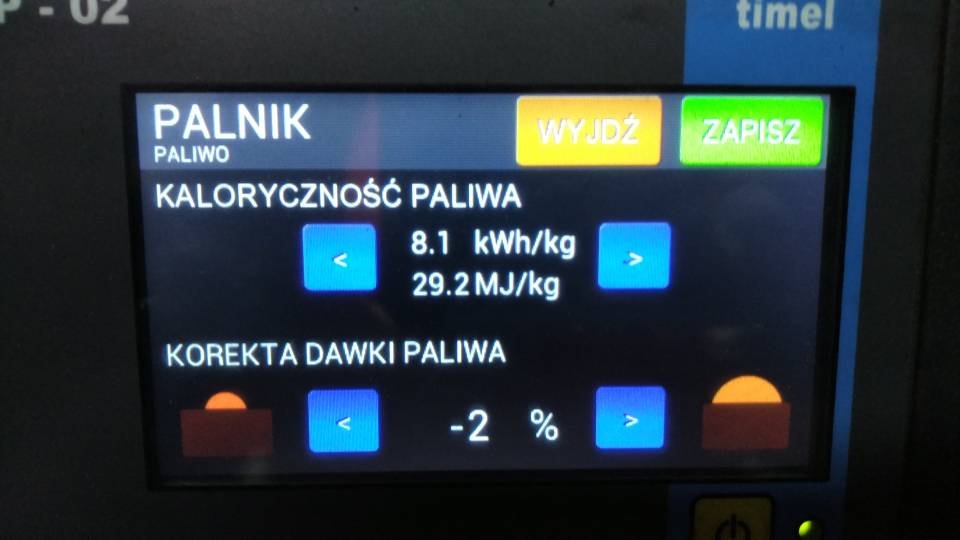

Podnieś kaloryczność o 1,5MJ i obserwuj. A w popiele dużo niedopałków?
Dobowe zużycie zaczyna zliczać,  także dopiero za jakieś 12-15 godzin będzie widać.

Niedopałków moze z dwie garści od wystartowania pieca. Zaraz pójdę i podniosę kaloryczność. Skarbka zostało okolo 25 worków. Na razie go spalę. Odnośnie wapna, to kwestia taty, ja tylko pale, on wszystkim zarządza i jak zjedzie na święta to kupimy...
A odnośnie węgla zobaczymy. Będzie źle się paliło to sie kupi wtedy tańszy. Nie restartowałem sterownika, tylko wyniki spalania , aby móc na czysto wystartować oraz matematycznie jeszcze przeliczyć ślimak. Wsypalem okolo 150 kg. Jutro wyjeżdżam i wracam dopiero w poniedziałek okolo 17:00, dlatego zależy mi tez aby w miare sie palilo, ale przede wszystkim nie zgasło. Z domowników nikt za bardzo nie umie obsługiwać sterownika, gdyby wysypywal wegiel mowi sie trudno, ewentualnie odsieje i spale jeszcze raz.

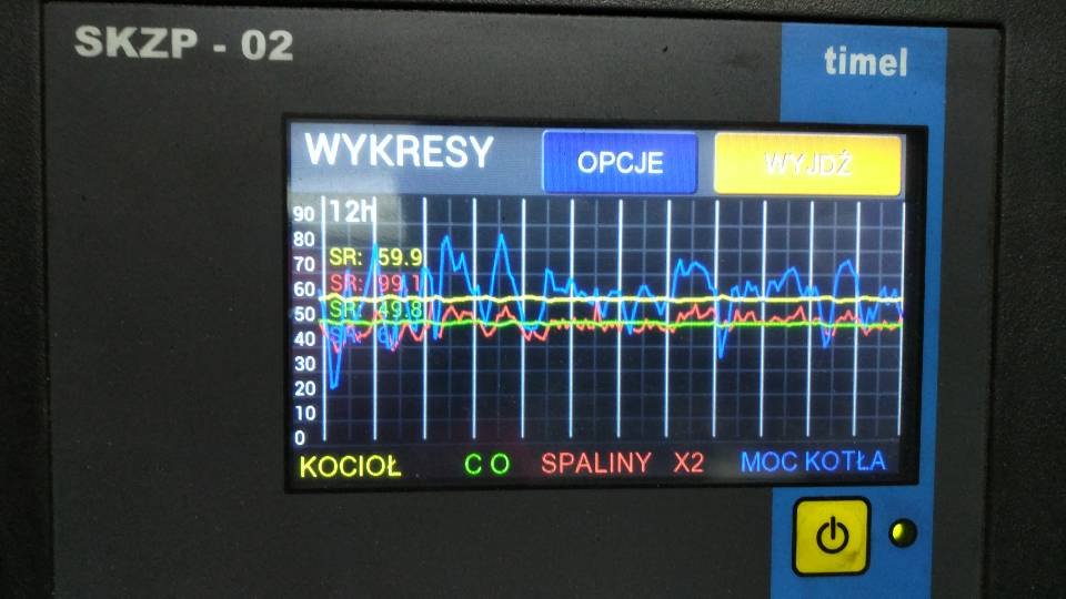

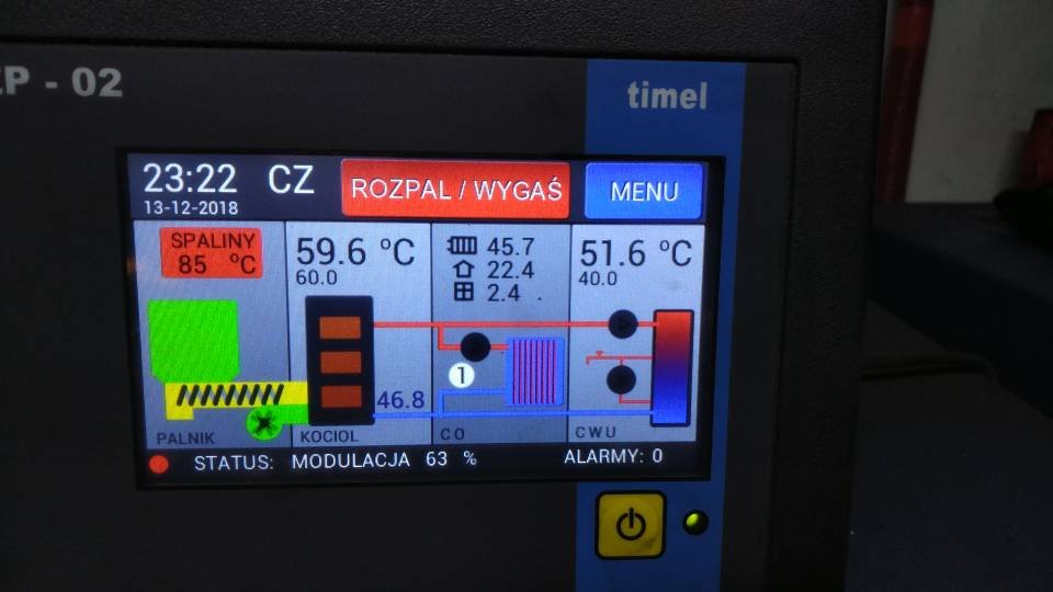

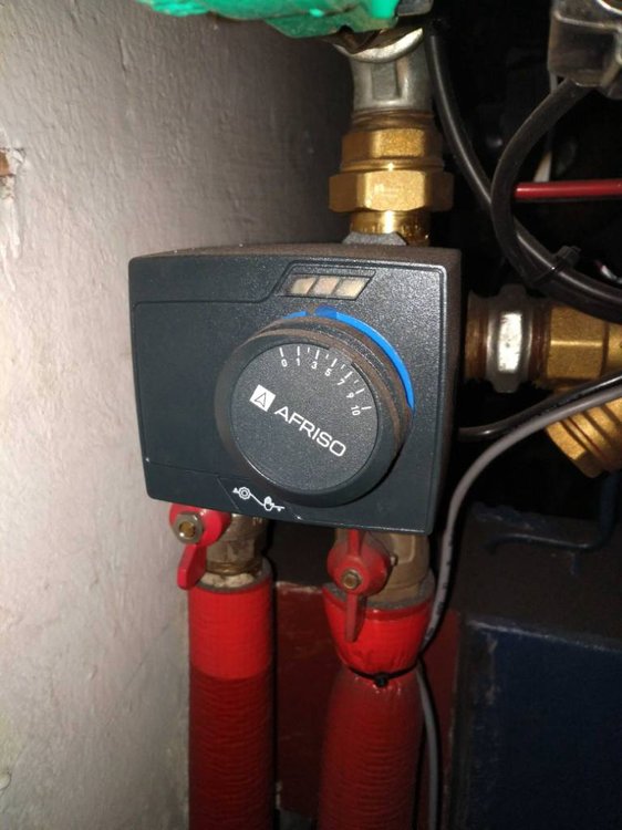

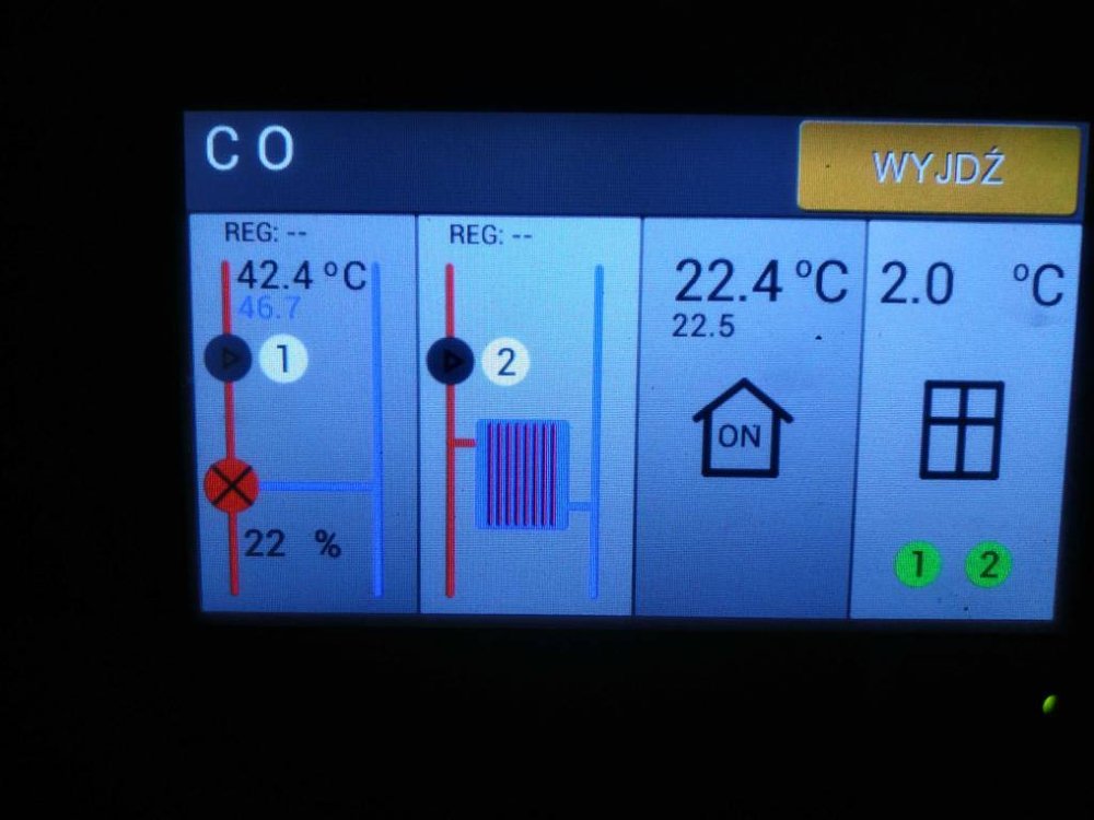

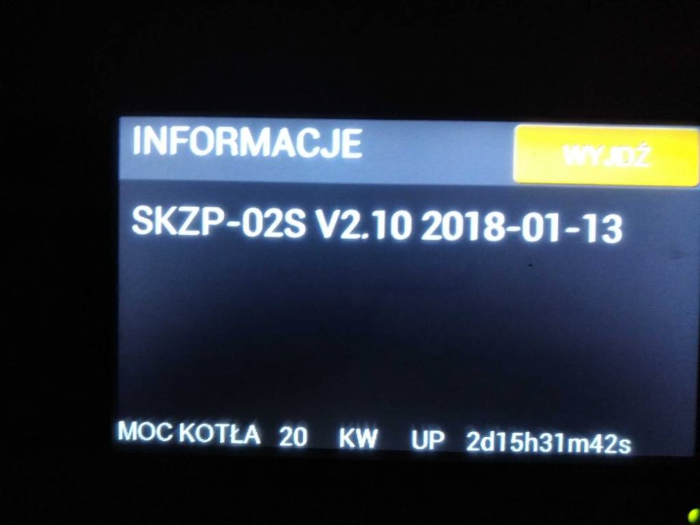

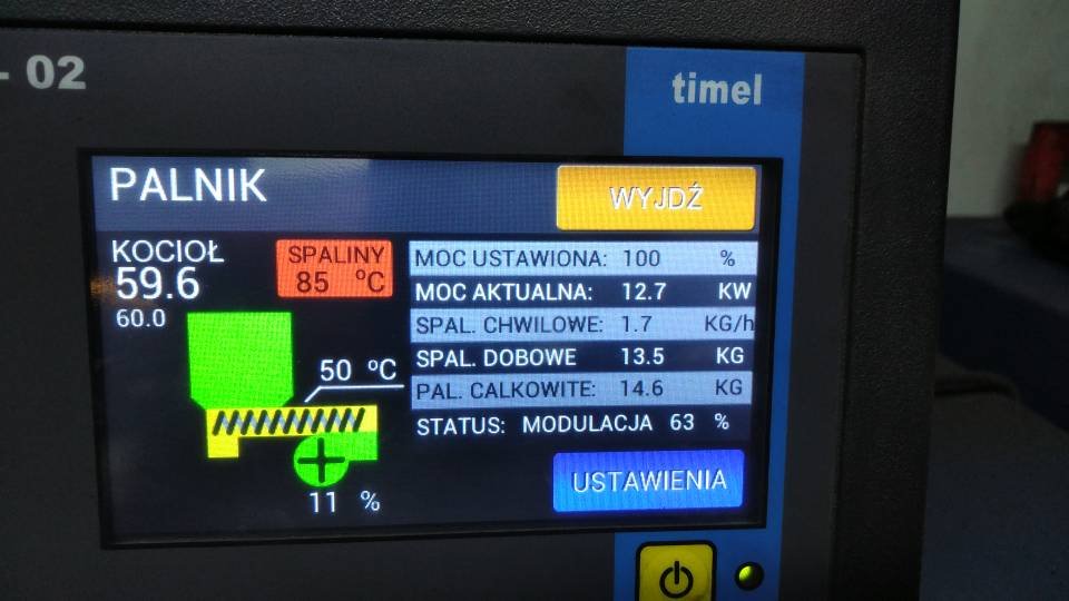

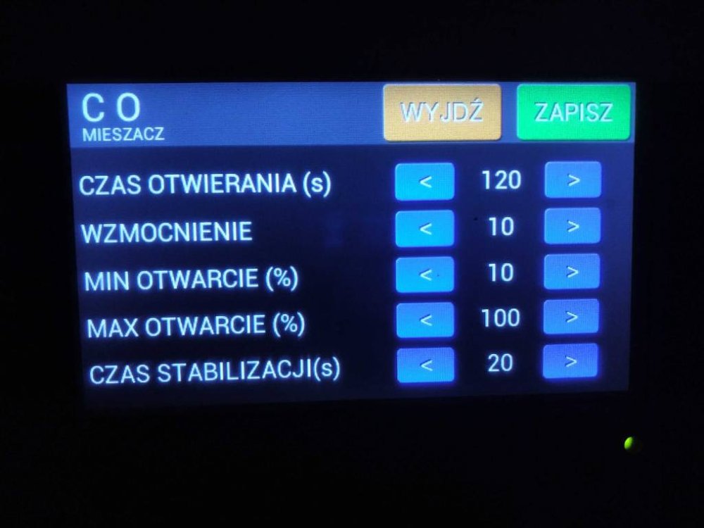

Wiem, że męczę tematem, ale mam wrażenie, że rozjeżdża mi się mieszacz dodatkowo, przykład pokazuje na Skzp 63% a pokazuje na siłowniku 30% albo ja źle coś analizuje, albo rzeczywiście tak jest. Jak go wypozycjonuje, to wskazuje poprawnie. Zdjęcia po wypozycjonowaniu .33c099388e675f3cfe126dfae56b10e0.jpg3434553afde79b6ed644cca17aadb2ee.jpg09d906a5a2c7d6a9e7b8a9191ea1f5f7.jpg54da5911f131d8f8b0343ab717d6152a.jpga81c78d75e32b0b8dafe6ef36da6f3be.jpg3586504d274f25a39bcb3e8601d2116f.jpgc50f5c52742cc8ae210633c3180276fa.jpg9bec89dc5540fe47f4a5a741cc88cb09.jpgbfc8f819e6d1b1200e6066850594f50d.jpgaae92fd321e7525c89bc1888d70f819c.jpg
Wysłane z mojego MI 5s Plus przy użyciu Tapatalka
Witam.
Co do mieszacza to nie pomogę, gdyż moja wiedza odnośnie współpracy tego sterownika z zaworami jest dla mnie nowością.

https://r.tapatalk.com/shareLink?url=https%3A%2F%2Fforum%2Einfo-ogrzewanie%2Epl%2Findex%2Ephp%3F%2Ftopic%2F19964-Sterownik-Kotla-Skzp-02---Ustawienia%2C-Porady&share_tid=19964&share_fid=110131&share_type=t
Sterownik Kotla Skzp-02 - Ustawienia, PoradyTutaj chłopaki o tym dyskutują też mają z tym problem. Tylko że po aktualizacji softu. Napisz tam tylko wspomnij że masz starsza wersję softu.

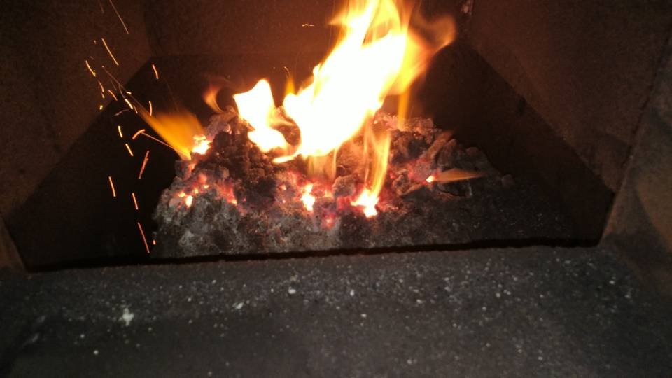

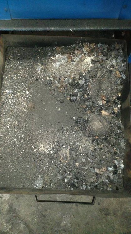

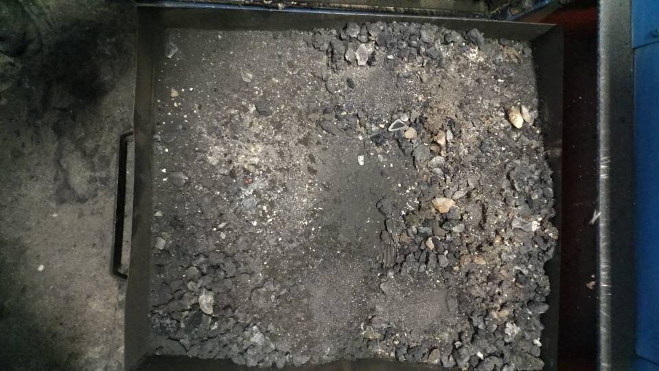

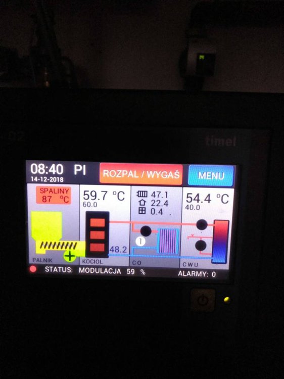

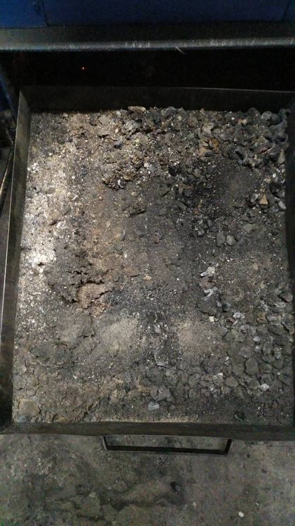

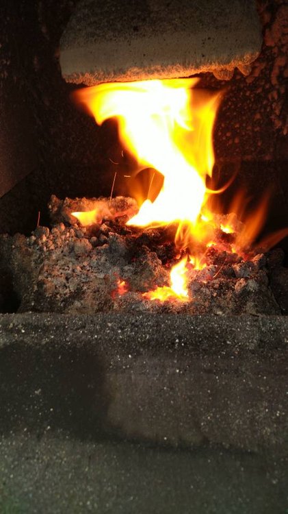

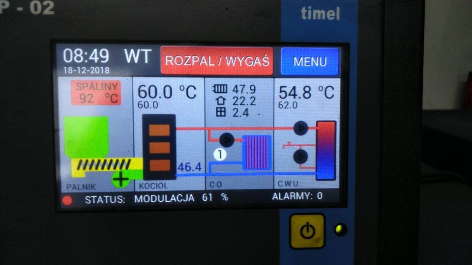

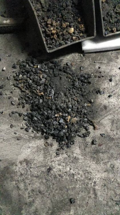

Tak to panowie wygląda z rana. O mieszaczu bede pisał w poniedziałek, bo musze go jeszcze poobserwować. W skrócie za duzy kopiec i wysypuje..
Ale za to piec ładnie chodzi
91b9c31877773e276c66ad0bafbea549.jpg7cad5e509d5ed11f9321d04cfe1d5894.jpg6bc2479037f2d33abb9868bb55509f24.jpga72ba3af142725aff6f7206144f914a3.jpg321181ada7c7304e99c05260a198f708.jpgd1488b2c74b56bc9dd4868ce47667f6b.jpgde22e212d06d27ce3a5a385e5943e5e8.jpg5a4e29d28e3bcf269260464acc401bb4.jpg

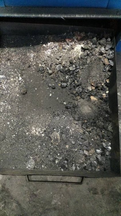

Ewidentnie przesypuje niedopały bo to nawet nie spiek ani nie zlep
Doloz jeszcze kaloryczności. Czy czujnik powrotu masz dobrze założony masz strasznie dużo różnice w temp powrotu
A pompę cwu żeby chodziła na stałe musi być ustawiona temp wyższa niż na piecu. Wtedy robi jako kotlowa

Chodzi caly czas, ale na nizszej temp. O wyzszej temp nie wiedzialem, ale to juz mniej istotna sprawa bo w piatek wchodzi kotlowa. Podłączyć kotlowa pod CO2 czy cyrkuliczna?

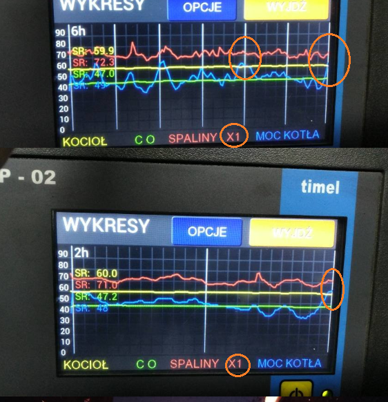

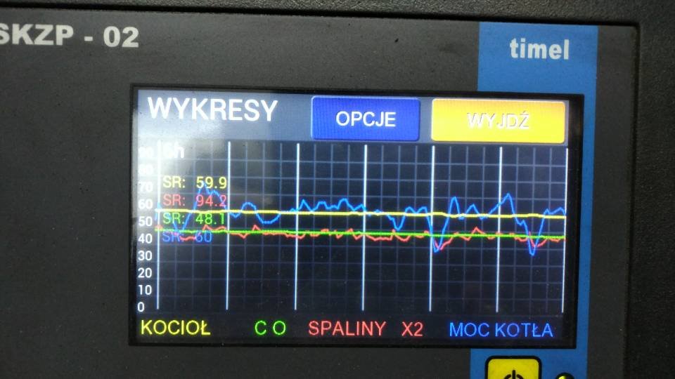

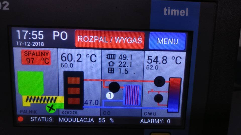

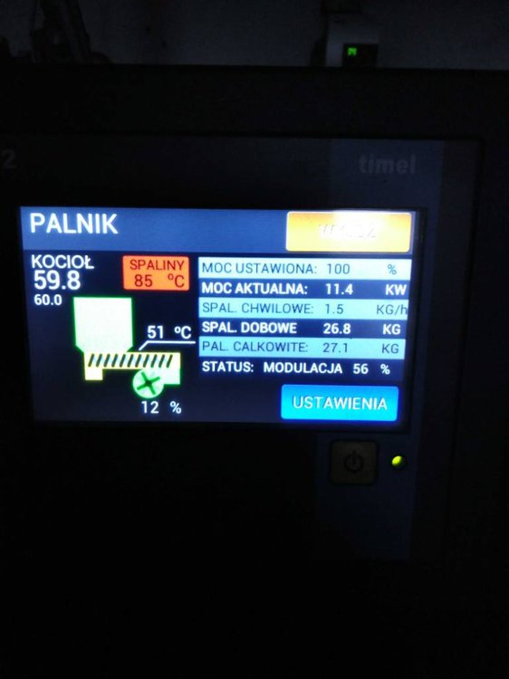

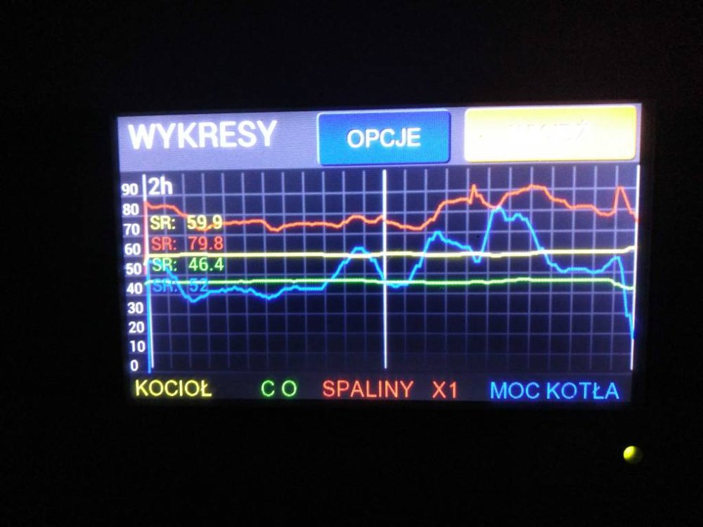

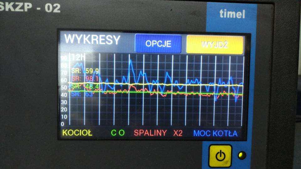

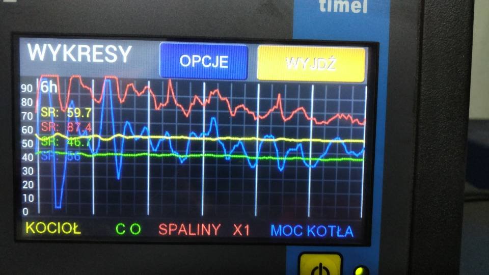

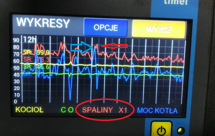

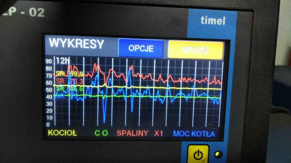

Witam.

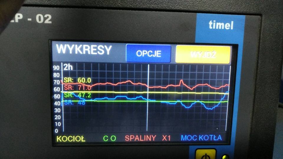

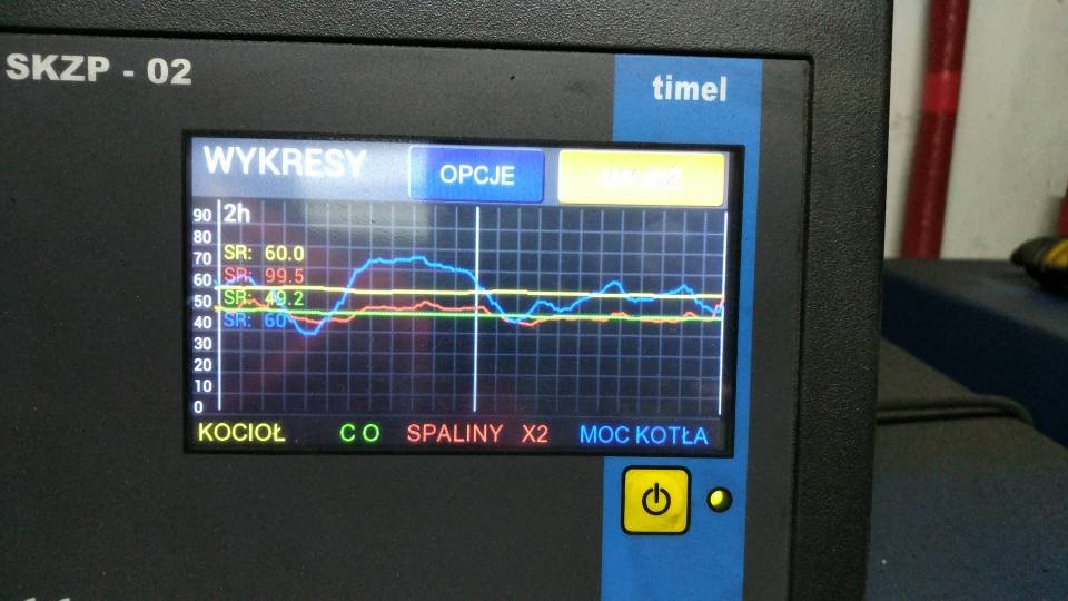

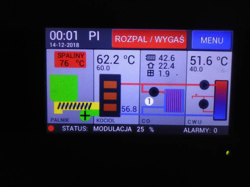

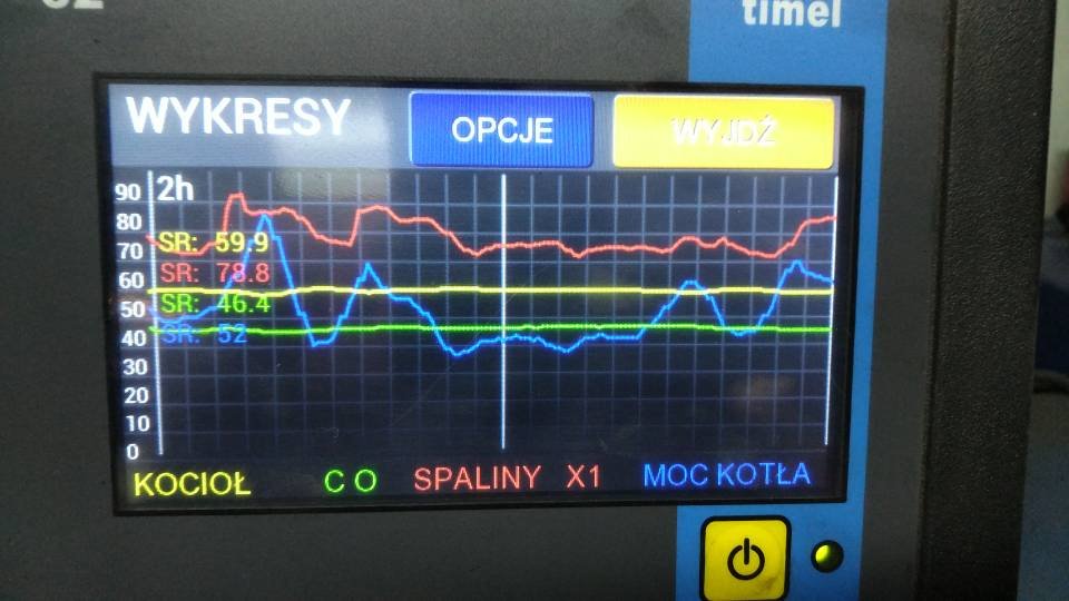

Panowie a mi coś nie pasuje....tam dmucha gdzieś bokiem, albo cały czas za dużo wiatru... zobaczcie temperaturę spalin.... do tego kocioł zasyfiony więc temperatura powinna być dużo większa...... a tu zimno kocioł 60 a spaliny 70?.... przy takim dmuchaniu to tak jakby połowa szła w komin.... ja taką różnicę mam przy modulacji ok.10%

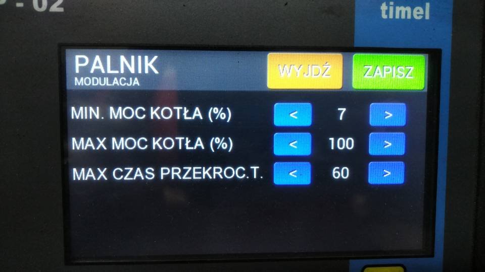

Jak ci tak ciagle przewala te paliwo to zmniejszaj mu powoli moc kotla po 1-2 kw na dobe .

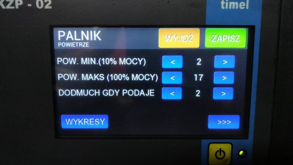

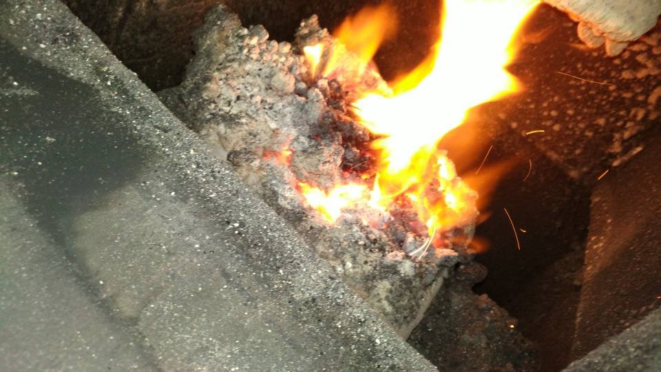

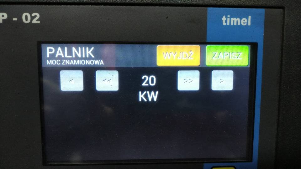

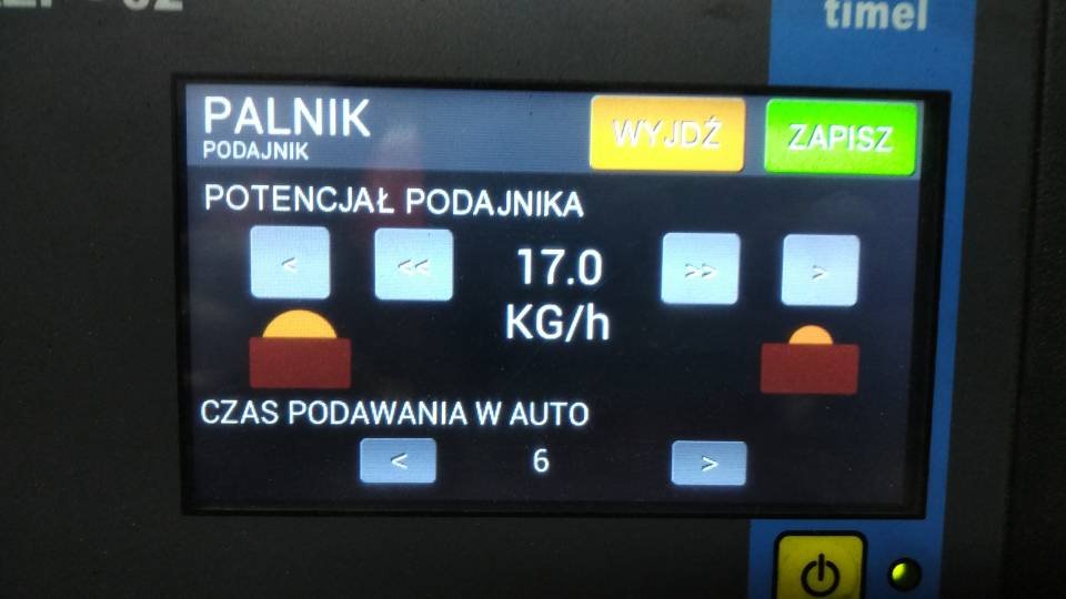

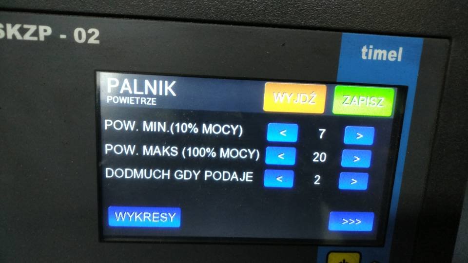

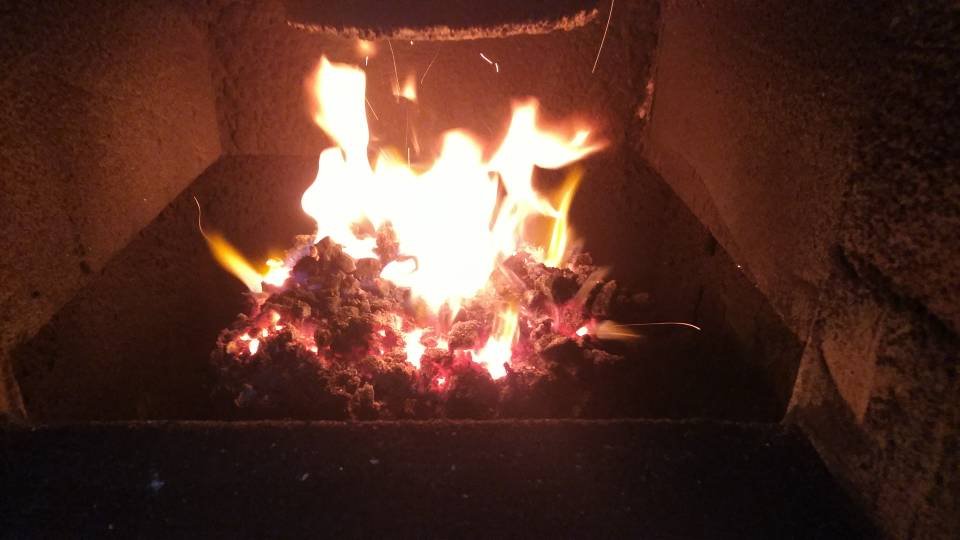

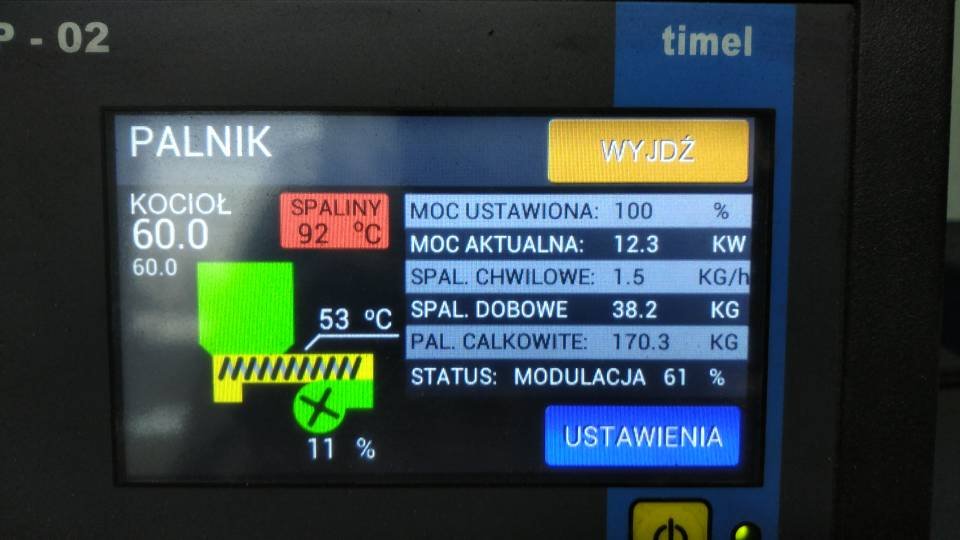

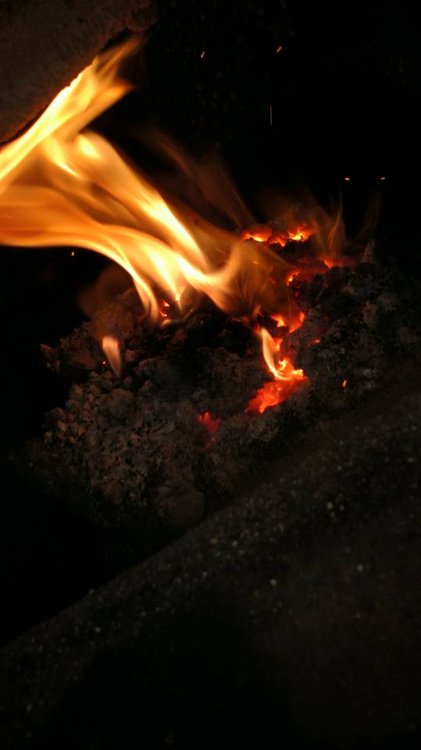

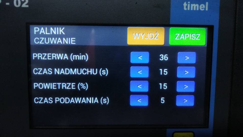

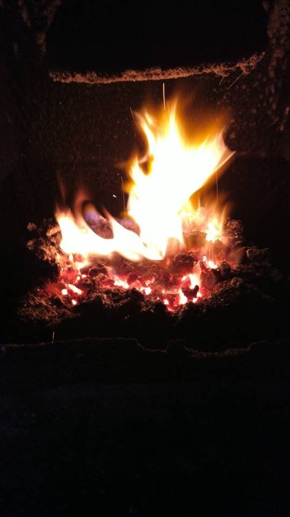

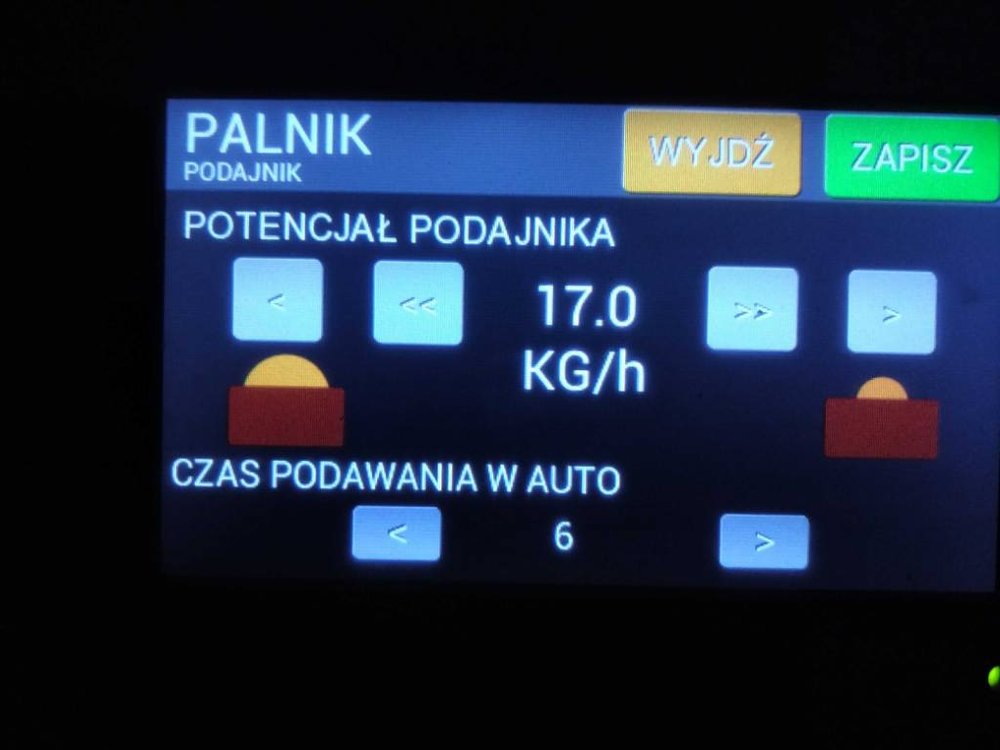

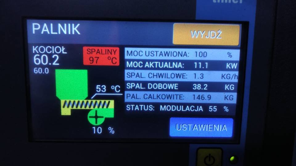

Witam Panowie po przerwie. Wróciłem przed chwila do domu po weekendzie i co widzę? Spalanie rzędu 38 kg/d ( kosmos, chyba tyle jeszcze nie bylo) dodatkowo piec wyrzuca tyle węgla nie spalonego, że podczas mojej nieobecności, mama musiala dwa razy dziennie wyciągać popielnik. Dobre pół popielnika nie spalone. Normalnie dla mnie to jakis dramat. Podjąłem drastyczne działania. Podniosłem kaloryczność z 27 na 29. W dalszym postępowaniu jeśli to nie zadziała, to myślę obniżać kw pieca/zasobnika ( zwal jak zwał) . Macie jakieś inne pomysły? W ustawieniach pieca nie bylo nic ruszane podczas mojej nieobecności, bo nikt nie umie sie obsługiwać oprócz mnie. Podsyłam fotki.b41b4479706b5833bf2fd4ebdcc61df0.jpgd654c355a3bbb4a636f687fd4da1a3cf.jpg6014ae54ce89019dfded77c3bd24048c.jpg9ac736e0515ac80704bc6750b6f101ea.jpg3da05c786232f3f74927c6751ead3f7c.jpg2eb5dafaab0303b3b32a6b23178c8ef5.jpg8da89ff193c7ae5223f4cd362be6fd72.jpga399435e51d35cd0938733312dba5fed.jpg56b27b613b0f1385a5e3581c256f46ad.jpg4e4046164d035159d5051b2c514c6693.jpg912d3f9dd206746925d013e5d279b7df.jpg1573a3332b9e545def509f20dd02185a.jpgfb6c7d194bf1e3bdbdd852c03f4fb508.jpge68acddd954f5a5b4a8e05f7f6fa3d18.jpgcd5a785b80a29e9738aa31e39ca1d7b6.jpg953e29d7f02d9d6fc3c5ebdb16e16072.jpgd206c88eded838f18f4c1259f702c521.jpg

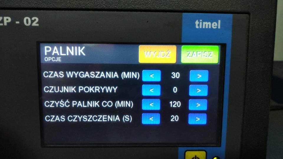

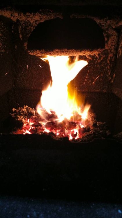

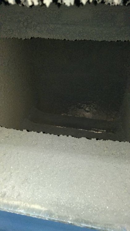

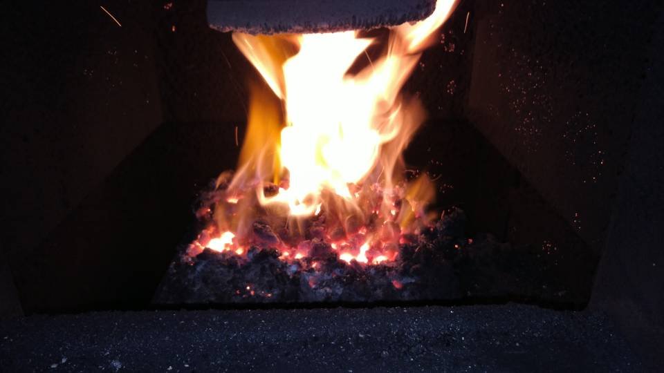

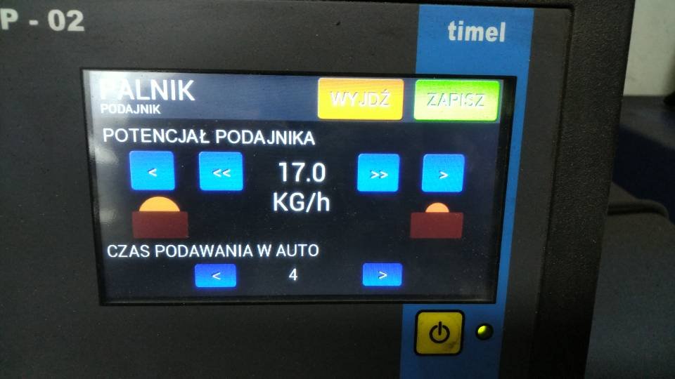

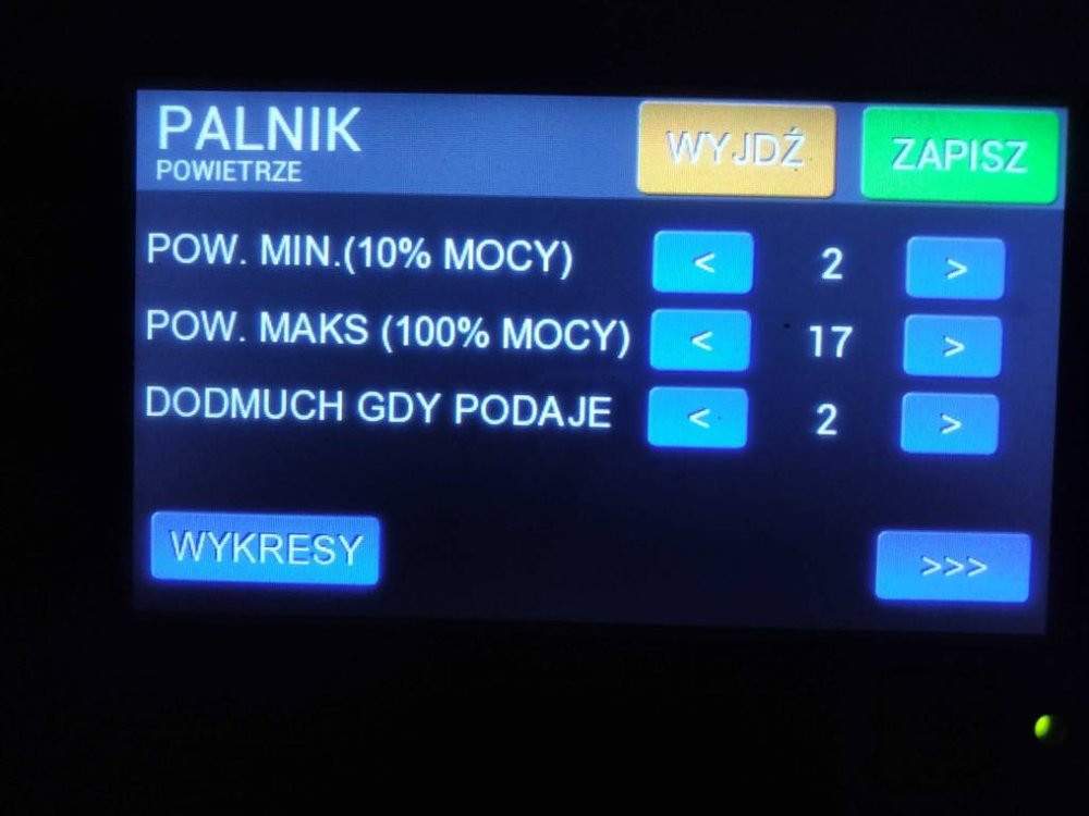

Może zacznij od zmniejszenia czasu podawania bo masz ustawione 6 s. Ustaw 4sek. Fotki palnika postaraj się robić z użyciem lampy bo na tych zdjęciach nie widać kompletnie ile jest węgla na palniku. Masz całą komorę oblepiona sadzą.jest za biednie z powietrzem, podnieś do przedziału 7-20.

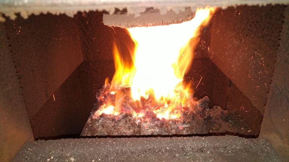

Okej. Zrobilem tak.912ccaabea93750010ab60b04a59efb8.jpga0cb8ae38f2facca7c14381e2bd44964.jpg1219c136e37a5b2875b13662cd9c0df9.jpg9825e579e1c7eba5399fdd1f5ceefdb4.jpg9d2b52470b9adc39d8af6534daad241d.jpg308a35d953187991b6fd9020ef76877f.jpg56497e495722f6395563079be41ca55d.jpgb225851b6cc3179497c3724defb56f4c.jpg1c7ad3aa1cea41f36c7e8c6d14eb5e36.jpg9789e5a518ef388ce442b4b80784ecb0.jpg0b2fb311058430208011fc6d20e1281a.jpg
Chyba troszkę już lepiej to wygląda. Obserwuj płomień żeby końcówki nie kopcił y ,tak dobieraj powietrze. Po temperaturze spalin wychodzi ze masz jeszcze jakąś tam rezerwę żeby dodać powietrza, nie grzejesz na razie atmosfery.
Zmieniaj tylko stopniowo po każdej zmianie zostaw kocioł na minimum 4 godzinki.
A retorte masz uszczelniona silikonem? I prosto założona?
Właśnie dlatego prosiłem o zdjęcia z lampą całego palnika.

No właśnie chodzi o to najprawdopodobniej gdybyś zrobił fotkę palnika całego byłoby jasne ale obowiązkowo z lampą
