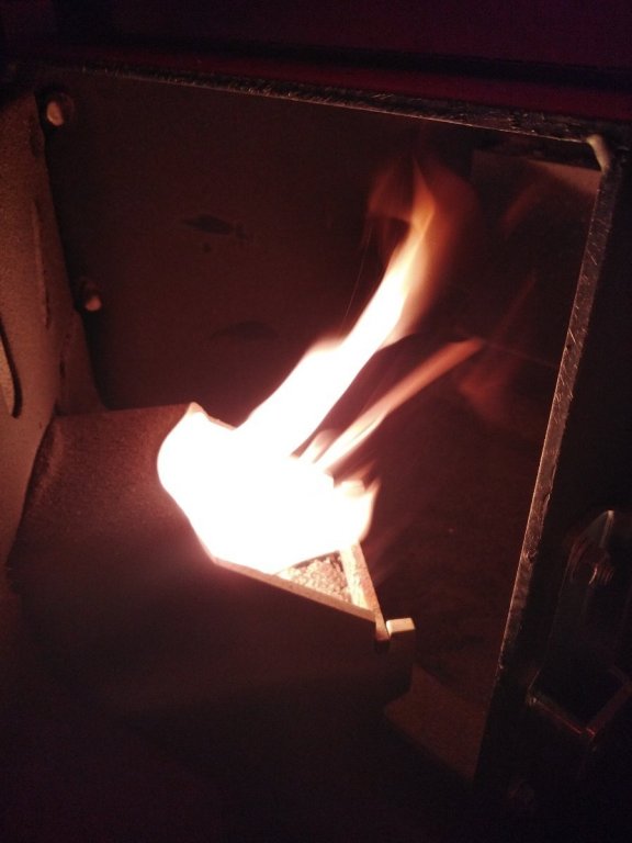

Wita zaczynam dopiero moja przygodę z pelletem mam defro smart ekopell i zauważyłem że w popielniku jest njewypalony pellet. Co może być przyczyną? Pale Barlinkiem

Za dużo paliwa za mało powietrza

Często wyskakuje mi też powiadomienie Brak ognia w rozpalaniu lub zanik ognia w rozpalaniu

Raczej odwrotnie. Za mało paliwa w stosunku do wiatrów. Pellet nie zdąża się wypalić i zostaje zdmuchniety do popielnika. Niech autor sprawdzi jaki jest płomień na różnych mocach.

Ale, czy jeśli będzie za mało paliwa to chyba się poprostu wypali i nie będzie się miało już co palić, a jeśli jest za dużo to to co się nie wypaliło wpada do popielnika. A jak mam sprawdzić płomień?
Jeżeli jest za mało powietrza do dawki paliwa, to w kotle miałbyś czarno ( zasypywaliby palnik). Jezeli dmucha za mocno, to pellet nie zdąża się wypalić i zostaje wydmuchany do pipielnika.
Płomień sprawdź oczami. Jak jest krótki poszarpany, to zmniejsz mu max powietrze przy max mocy.
