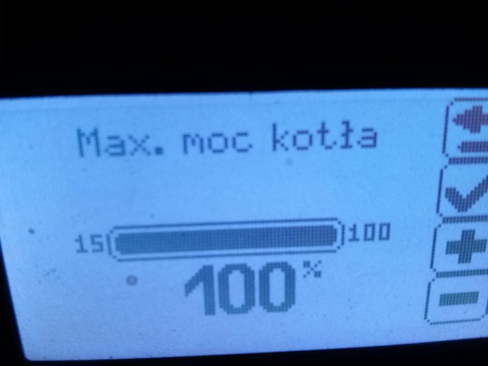

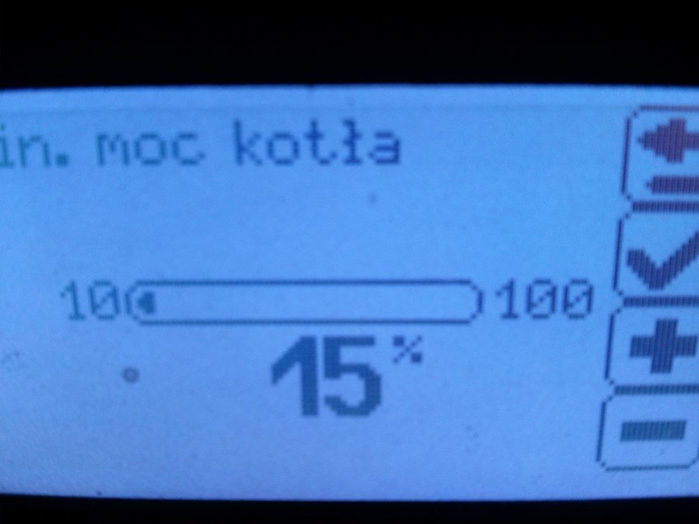

Moc procentowa nic nie daje poza szyka lub wolną reakcję , porobię zdjęcia z mojego sterownika abyści to przynajmniej próbowali zrozumieć , chyba że macie jakies pokopane sterowniki które na to nnie pozwalają , w moim mogę to robić i nie tylko zresztą .
to nie ma żadnego znaczenia
Tu trzeba to zmienić na mniej , ja akurat dałem na 15 %

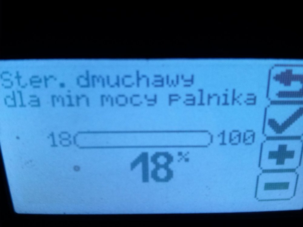

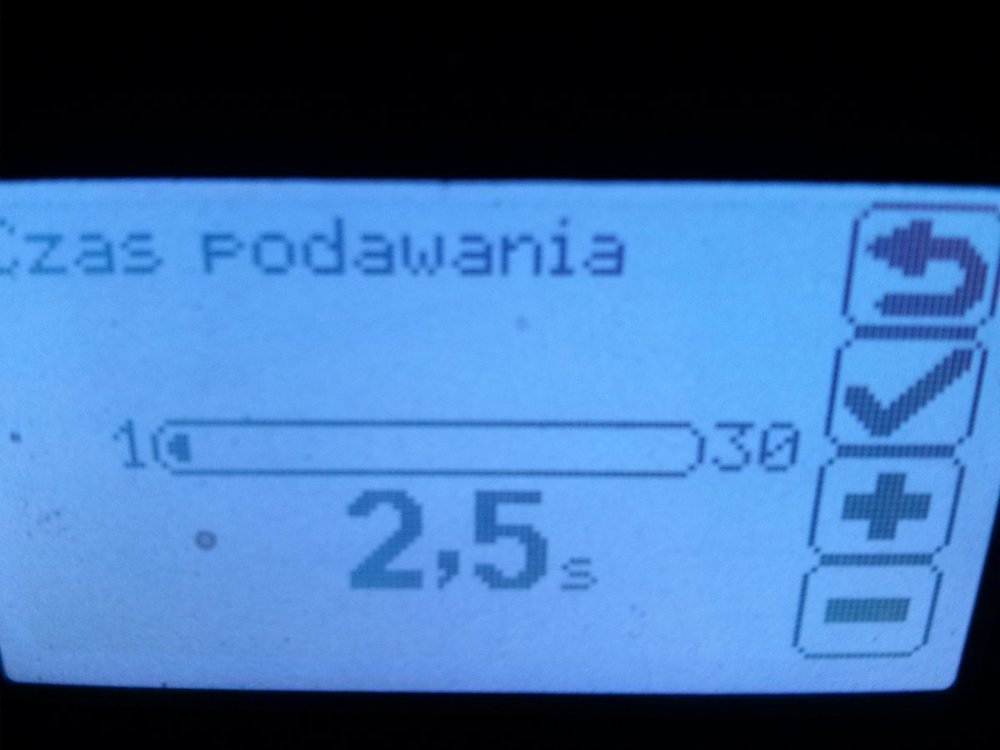

tu trzeba określić minimalne podawanie dla mocy minimalnej
tu podajemy parametr powietrza dla mocy minimalnej

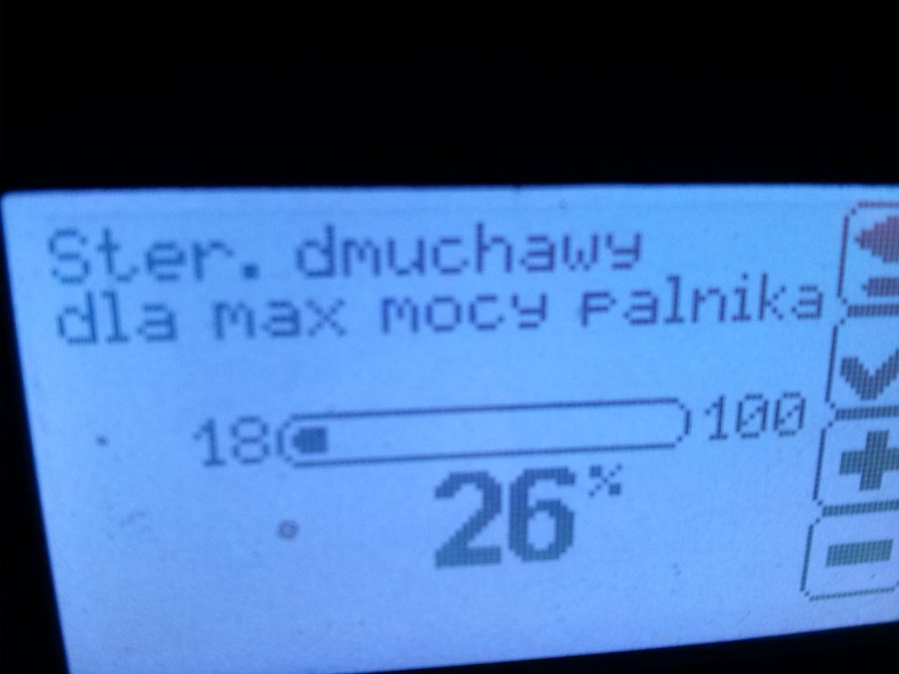

a tu np powietrze dla mocy maxymalnej

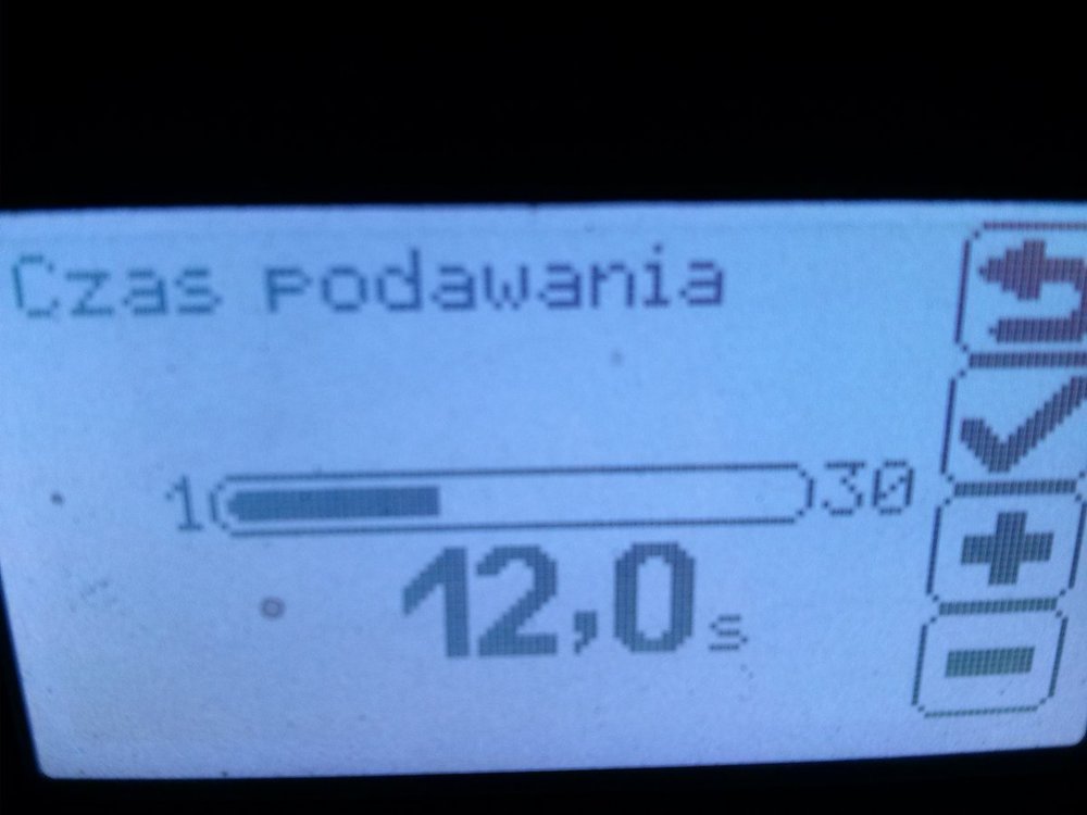

jeszcze podawanie dla mocy maxymalnej
Jest tam jeszcze tysiąc innych parametrów do zmiany ale w zasadzie do poprawnego ustawienia tylko z grubsza tu wymienione są potrzebne , każdy sterownik jak mniemam ma takie opcje tylko trzeba mu je podac aby on mógł wyliczyć w jakich parametrach ma pracować w skrócie nazywa sie to szumnie algorytm .
jako ciekawostke podam ze mam totalnie inne parametry niż ustalił producent kotła oraz palnika i spalam ok 8-10kg na dobę
powinienem miec 18sek podawania oraz 42 sek przerwy a dałem jak widać 12 sek podawania na 65 sek przerwy , następna sprawa fabrycznie powietrze było na 36 proc ja mam na 26 , tylko panowie nie bać się tego bo to nie jest statek kosmiczny tylko głupie proste urządzenie , kod serwisowy trzeba znać bo bez tego kaplica .
