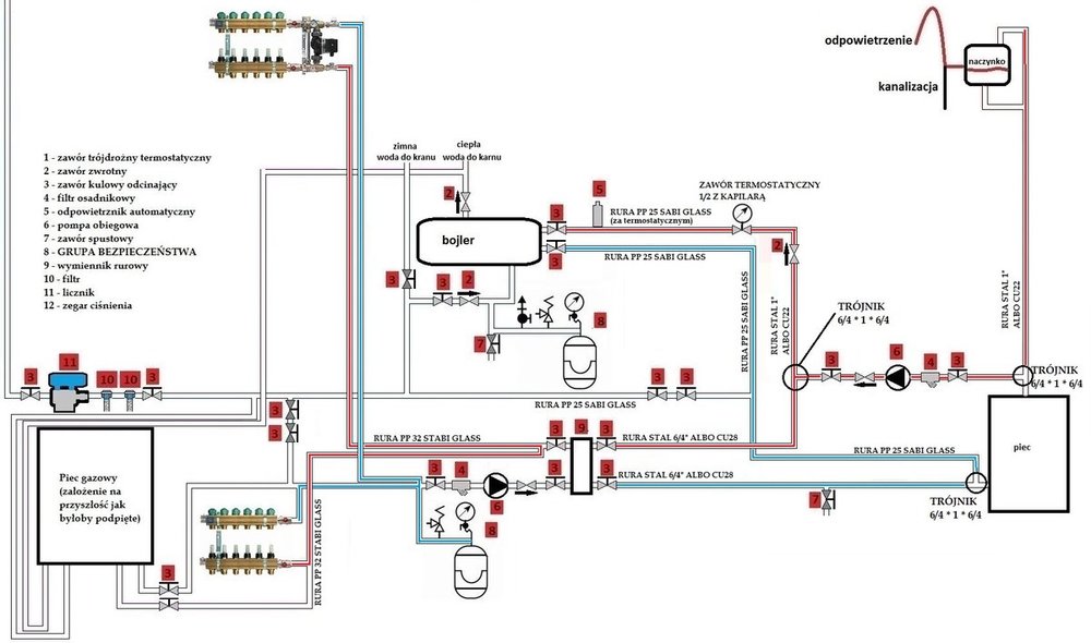

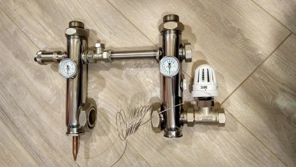

Panowie jeszcze mam takie pytanie odnośnie grup pompowych przy podłogówce. Mianowicie znalazłem że występują dwa rodzaje: jeden z zaworem termostatycznym trójdrożnym a drugi z zaworem termostatycznym z kapilarą (ale zawór jest jedynie na zasilaniu tylko). Czy to ma znaczenie który? Poniżej załączam zdjęcie jeśli chodzi o zawór termostayczny z kapilarą.

Panowie mam jeszcze jedno pytanie, z pieca wychodzi mi rura 2 calowa, jednak na flanszy która jest dostępna jedynie z gwintem 1 i 1/2 cala. i za tym stosować odrazu rurę miedzianą 28mm? Czy może zrobić stronę pierwotną na rurze stalowej półtora calowej?
Na zasilaniu i powrocie daj po dwa trójniki albo 2"x1" albo 6/4x1" do jednego z wyjść Cu 28 do wymiennika płytowego a z drugiego Cu 22 na bojler od góry red.np.2x1" czy 6/4x1"(zależy jakie będą trójniki)  i rura do naczynia Cu 28 lub stal 1" kształtki czarne.nie ocynk.Do twojej instalacji powinny wystarczyć rury PP 25

Nie chodzi mi o koszty trójnik i nypla tylko, że podpoowiedałeś zastosowanie dwuch pompke w układzie pierowtnym a ja chciałbym zamienić to na jedną pompkę. Coś takiego jak na rysunku niżej, tylko pytanie czy to będzie miało sens? A doradzisz jaką pompkę zastosować w układzie pierwotnym? Też się pchać w tego grundfosa albo Wilo czy może jest coś zamiennego (a co za tym idzie alternatywnie tańszego).

1. za pompa w obiegu pierwotnym nie potrzeba zaworu zwrotnego.
2. pompa w obiegu pierwotnym to wystarczy Grundfosl Alpha 2 L
3. na zasilaniu wężownicy zbiornika CWU musi być zawór termostatyczny z kapilarą do max 55 stopni.

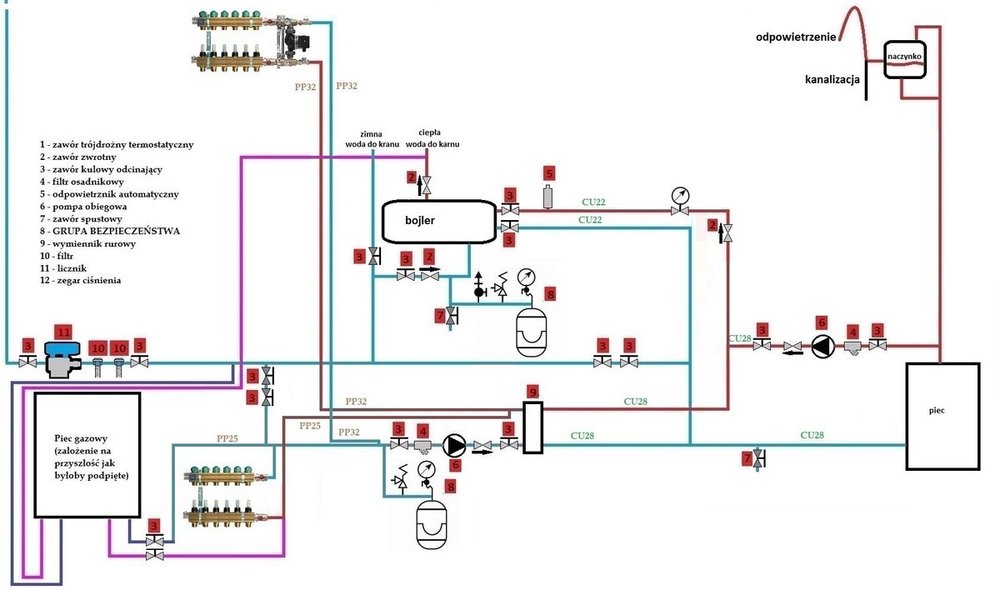

4. w obiegu wtórnym zamiast rur PP25 dałbym wszędzie PP32.
pk.2  - Odnośnie własnie tej pompy, jaki mogę zastosować zamiennik tak jak pisałem? Nie musi być koniecznie mega energooszczędny, chodzi mi o coś tańszego, czy odradzacie kombinowanie w ten sposób?
pk3. Własnie taki zawór chce zastosować o zwiększonym przepływie na 3/4 cala
pk4. Ogólnie narazie jestem przez zakupem pompek wiec jeszcze mogę zmienić na większy przekrój.
pkt. 2 - tanie mięso psy jedzą, chcesz mieć spokój na lata kup grundfosa
pkt. 3 - wystarczy zawór 1/2 cala - mam taki u siebie i ogrzewa bez problemu zbiornik  400 litrów przez dwie wężownice połączone szeregowo
pkt. 4 - większy przekrój nie zaszkodzi a nawet często ratuje sytuacje, w druga stronę to już tak łatwo nie jest
Panowie a czy za zaworem termostatycznym przy bojlerze mogę już zastosować rurę PP Stabi glass? Tylko czy przekrój 25 czy może 32? (załączam zdjęcie co mam na myśli)

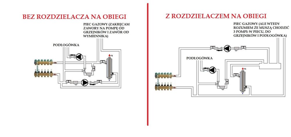

Panowie mam takie pytanko jeszcze odnośnie części wtórnej. Bo odwiedził mnie kolega taty i zaproponował mi zamontowanie takiego jak by rozdzielacza (rura z kwasowki 50c o średnicy 100mm z 4 krućcami) na wyjściu z wymiennika i do jednego kroćca wpiąć sie zasilaniem rozdzielacza, drugiegi dać zasilanie podlogówki, trzeciegi pompę od grzejników A czwarty zostawić później żeby podpiąć się piecem gazowym. Mówił coś na temat żeby to zastosować żeby pompy miały odpowiednią ilość przepływów i żeby się nie klóciły tak jak by między sobą. I tak zastanawiam się czy brać w to rozwiązanie bo musiałbym wykonać ten rozdzielacz (mini bufor ciepła) czy zostać przy pierwotnym pomyśle jako zastosowaniu pompy żeby wtłaczała do wymiennika a na wyjściu z zasilania dać trójnik i jeden na grzejniki A drugi na podlogowke.
I teraz zastanawiam się czy tak robić bo rozumiem że później po zastosowaniu pieca gazowego musiałbym używać 3 pomp a chciałem później zredukować to do dwóch: jedna w piecu i druga podlogowka. A wymiennik i pompę odciąć zawodami żeby piec gazowy tego nie ogrzewal i nie pchał wody tam.
Zamieszczam zdjęciep(pominąłem grupę bezpieczeństwa oraz zbiornik przeponowy na powrocie, ale chodziło mi głownie o ten rozdzielacz zasilania) co miałem na myśli opisując powyższy post:
