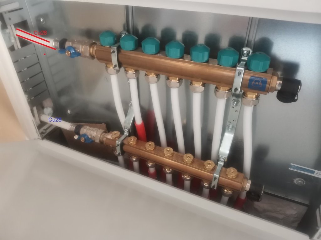

Nowy dom bliźniak ~85 m2, ocieplony porządnie. Developer na całości zastosował podłogówkę + grzejnik w łazience (wiem że bez sensu w obecnej konfiguracji). 7 pętli, których długości nie znam, rozstaw 15 cm, przed układaniem posadzek widziałem rozłożenie i wyglądało OK, przynajmniej w moim odczuciu. Prosty schemat i foto załączam.
Całość miała być zasilana Junkersem Gc2200W ale po wycenie kuzyn poprosił mnie o pomoc. Postanowiliśmy (za sugestiami z forum) zmienić zasilanie rozdzielacza z PEX20 na Cu28 a kocioł zmienić na Golda 25 ze względu na dużą mniejszą moc minimalną, przynajmniej w teorii ale nie o tym temat. Przerobiłem, powiesiłem kocioł, odpaliliśmy. W chwili obecnej chodzi 5 dobę, bez czujnika i sterownika bo posadzki się grzeją. Ogólnie wszystko ładnie i sprawnie. Wiadomo, że przy tym rozdzielaczu późniejsza regulacja będzie na czuja ale z tym sobie jakoś poradzimy. Pogodówkę i krzywe też powinienem ogarnąć bez problemów.

1. Nowa grupa pompowa na podłogówkę (jak na foto) a grzejniki zasilane bezpośrednio z kotła. Czy w takim przypadku pompy nie będą się "gryzły"? Zakładam, że sterownik i czujnik do wyrzucenia a całość trzeba by wyregulować ręcznie. No chyba, że obecne dałoby się jakoś skonfigurować na obecnych.
2. Sprzęgło hydrauliczne i dwa obiegi. Rozdzielacz zostawiam, dokładam "tylko" pompę.  Czy posiadany czujnik i sterownik miałby tu  rację bytu? Opcja kompletnie mi nie znana, czarna magia.
3. Osobny najtańszy kocioł 1F z możliwie najmniejszą mocą na piętro i sterownik on/of a dół zostaje nieruszony. Wiem, że wersja hardcore ale też rozważana.

Która instalacja powinna być priorytetem dla kotła? Zawór 3D ręczny czy z siłownikiem?
Czy warto zainstalować "trochę" większe grzejniki żeby zejść z temperaturą zasilania, czy to nie ma znaczenia?
Tak sobie pomyślałem, żeby wykorzystać posiadany sterownik i całość sterować pogodowo ale w trybie grzejnikowym. Jak nadejdą mrozy to metodą prób i błędów dobrać krzywą. Na grzejnikach zawory termostatyczne.  No ale co wtedy z zaworem 3D jeśli miałby być elektryczny?

Do zaworu od podłogówki z siłownikiem dokupujesz sterownik techa i możesz podłogą sterować pogodowo.

Nie jestem zawodowcem, ale wydaje mi sie, że masz dwa wyjścia:
1. Kocioł na stałą temp. i podłoga pogodowo.
2. Kocioł pogodowo, do Termeta możesz podłączyć czujnik zew. i podłoga też pogodowo.
Wydaje mi się, że 2 sposób jest lepszy i pozwoli trochę zaoszczędzić. Na grzejniki dajesz wyższą temp. niż na podłogę także powinno być oki.
