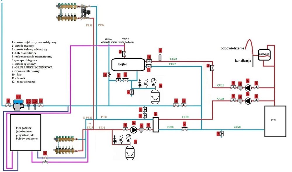

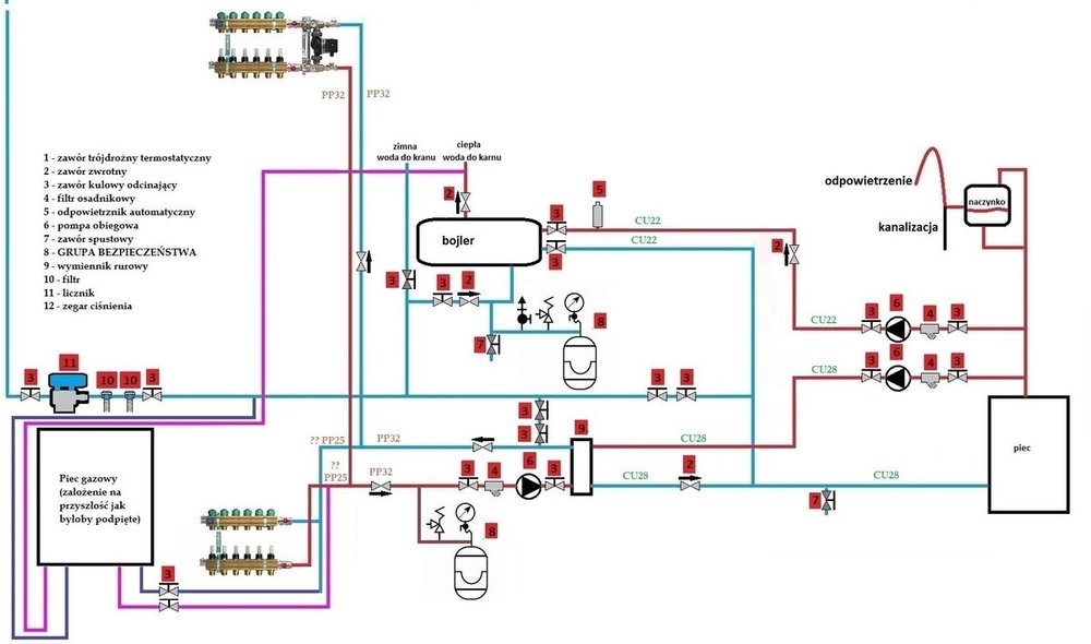

Ogólnie jak napisałeś że rozdzielacz musi być na kondygnacji tam gdzie jest podłogówka więc z wymiennika puszczę rurą PP32 do rozdzielacza OP a następnie na trójniku dałbym powiedzmy do grzejników, tylko czy 25 czy też 32? Ogólnie grzejników nie mamy w planach zakładać, one mają być awaryjnie jeśli podłogówka nie zadziała albo nie ogarnie wszystkiego, grzejniki będą jedynie od samego początku w piwnicy i w łazience (łazienka ma około 4m2 a piwnica około 12m2)
Edytowane przez adi593
Filtry mają być przed pompami,za pompami równie dobrze może ich nie być.Brak zaworów zwrotnych po stronie wtórnej wymiennika a po stronie pierwotnej daj ZZ zaraz za pompami.Jak już chcesz koniecznie dać odpowietrznik w tej grupie bezp.po stronie wtórnej to ręczny nie automat.I zamień kolory rur po stronie wtórnej zasilanie/powrót,górna z wymiennika na czerwono,dolna na niebiesko
Edytowane przez odpowietrznik
Zmieniłem miejsce filtrów oraz dołożyłem zawory zwrotne. A odnośnie odpowietrzników to rozumiem że w rozdzielaczu podłogówki tez muszą być odpowietrzniki ale manualne nie automatyczne?
Jak jest taka możliwość to rury do grzejników podłącz bliżej wymiennika płytowego aby wyeliminować odcinek wspólny rur do OP i grzejników.I brakuje termometrów.Naczynie musi być wyżej od bojlera o co najmniej 0,3m
Miejsce na pewno się znajdzie ponieważ dopiero najwcześniej po niedzieli będę się za to brał. Naniosłem kolejne poprawki, mam jeszcze pytanie, w obwodzie wtórnym rozumiem że tylko jeden zawór zwrotny za pompą zaraz czy dać jeszcze na powrocie z grzejników jeden?
A Gdzie dołożyć termometry? Może być zamiast automatycznego odpowietrznika po stronie wtórnej w belce bezpieczeństwa?? A po stronie pierwotnej mam na pewno w piecu ale mogę dołożyć jeszcze jeden.
Ogólnie naczynie będzie znajdowało się na klatce schodowej do piwnicy więc będzie na pewno więcej jak 0,3m od bojlera :)
Tylko ZZ za pompą.A ten ZZ na powrocie z podłogówki zamontowany jest w złym  kierunku (ze strzałką do góry) nie pozwoli się wrócić wodzie do wymiennika płyt.Zlikwidowałem go na swoim schemacie to go znowu wpitoliłeś)
Poprawiłem :) usunąłem ZZ na powrocie podłogówki i na powrocie z wymiennika po stronie pierwotnej
Mogłem nie zauważyć bo staram się na bieżąco odpowiadać. Ogólnie chce zastosować rozdzielacz wraz z grupo pompową z zaworem trójdrożnym termostatycznym Afriso ATM 20-43stopnie. A oddzielnie w późniejszym czasie chce zamontować na każde pomieszczenie termostaty pokojowe i żeby każdy sterował poszczególnym pomieszczeniem, a narazie będę starał się to uregulować na zwykłych termostatach.
Zastanawiam się jeszcze nad zastosowaniem jednej pompy po stronie pierwotnej i do tego zastosowanie zaworu termostatycznego z kapilarą do bojlera. Czy wiele będę musiał przerabiać czy wystarczy usunięcie pompy jednej i podpięcie trójnika na wyjściu z pompy oraz za ZZ na bojler zastosowanie tego termostatu - czy dobrze kombinuje czy jednak nie da rady tak?
Do ogrzewania podlogowego lepiej zastosować zawór 3d z siłownie sterowanym pogodowo. Woda powinna cały czas krążyć w petlach tylko niech się zmienia jej temperatura.
