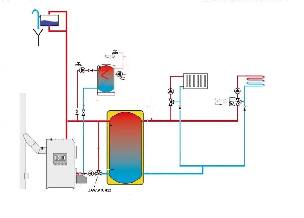

Jak na razie z tego co opisałeś to jedyny problem jaki widzę to czerwony potwór 25kw. U ciebie spokojnie dało by radę 12-14kw jak jeszcze masz odzysk. A coś poza tym się dzieje innego.?

Zgadzam się z przedmówcą gdzie takiego smoka pakować do dobrze ocieplonego domku jeszcze z reku.Mam nadzieje że ten kocioł na pellet to dlatego że nie ma dostępu do gazu.Teraz to chyba tylko bufor by uratował sytuacje.
Instalator chyba nie wie że istnieje coś takiego jak zawór zwrotny bo ich nie widzę w ogóle na zadnym z obiegów.Brak ochrony kotła przed korozją niskotemp.Było zrobić na spręgle hydraul.wg.schematu zamieszczonego wcześniej w tym temacie ale to przy poprawnie dobranej mocy kotła

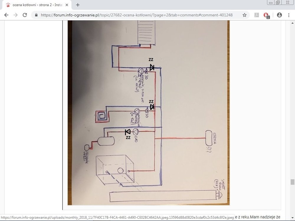

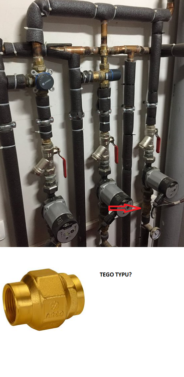

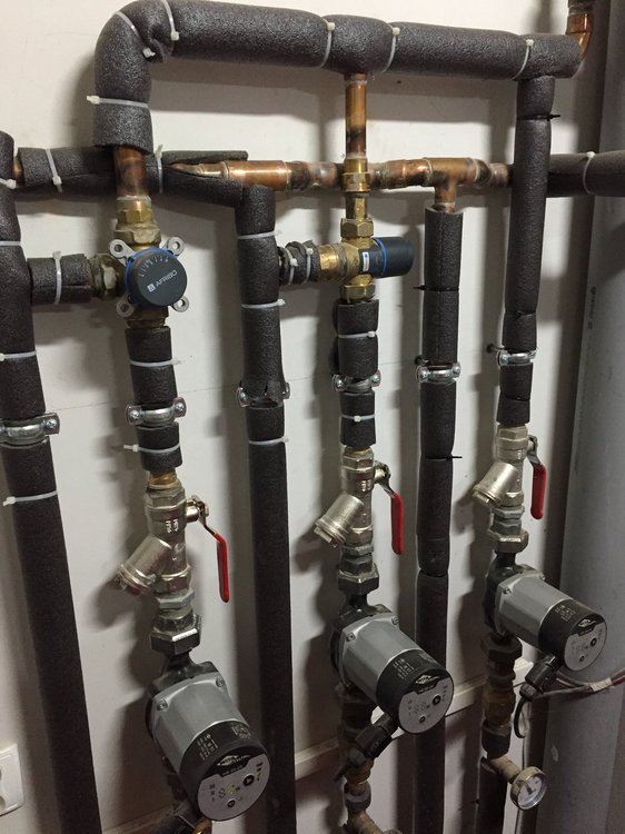

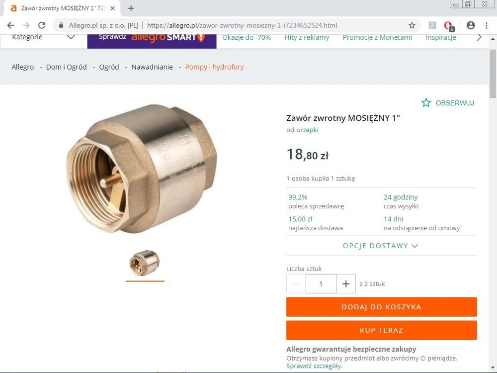

Takie zawory powinieneś mieć 3 co i CWU za pompami a przy podłogówce na powrocie tuż przed powrotem do kotła no i jeśli będziesz robił pompę kotłową której też na razie nie masz to za pompą kotłową też musi być zawór zwrotny.cc11b60d58a33cc5bb510a27aca4fdc3.jpg
9 minut temu, IzaTom napisał:
No i to już wiem, że mam przewymiarowany. Przepraszam, że zapytam, ale jak wygląda ten zawór zwrotny i w którym miejscu on powinien być? Wiem, że jest google grafika, ale tam są różne wersje.
Obieg mam chyba otwarty bo jakiś zbiornik mam jeszcze na strychu. Dobrze mówię?

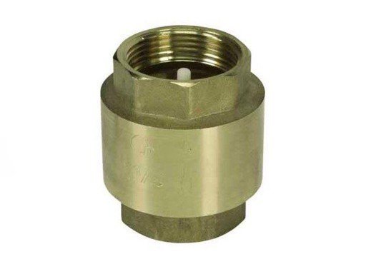

Z naczyniem wyrównawczym dobrze mówisz)Zawory zwrotne z mosiężnym elementem zamykającym,nie z plastikowym
Edytowane przez odpowietrznik

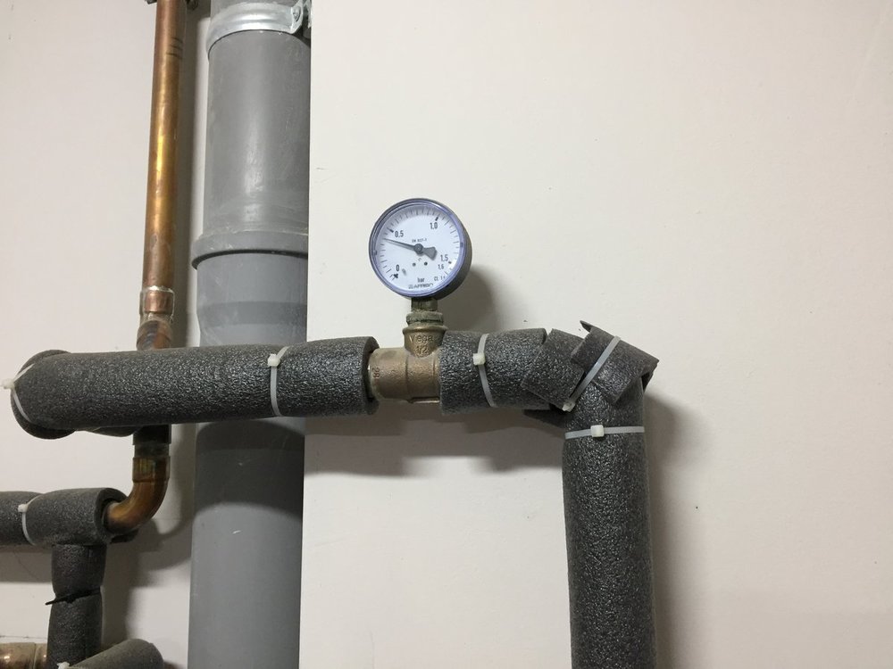

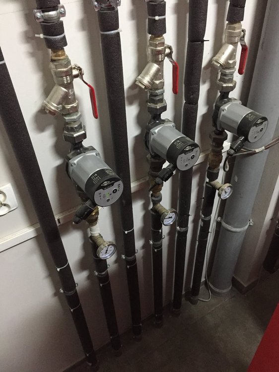

Dzięki za pomoc i rozrysowanie. Jeszcze chciałbym się zapytać o manometr na wyjściu gorącej wody z kotła. Mam tam pomiar 0,3bara, z tego co mi hydraulik powiedział, uważaj żeby nie przekraczać 0,5bara, ale gdzieś mi mówiono, że powinno być 1bar.

A po co ci ten manometr jak masz układ otwarty(bezpieczny)?Zamiast manometru to przydałby się zawór bezpieczeństwa 1,5bar Czy na pewno masz układ otwarty?piszesz ze na strychu naczynie do niego powinna iść rura Cu 28 lub stal 1" i taka sama rura od niego schodzić do kotłowi (przelew)

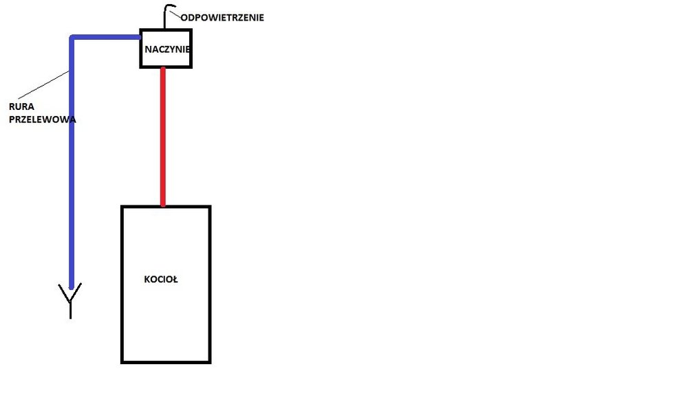

Wiesz że wody jest wystarczająca ilość w instalacji po tym że jak ją napełniasz to powinno się przelać rurą przelewową.
Do układu zamkniętego potrzebny jest inny typ naczynia czyli naczynie przeponowe+zabezpieczenia typu wężownica schładzająca lub zawór DBV oraz zawór bezpieczeństwa o nieco większym zakresie czyli 2-2,bar Producent musi dopuszczać swój kocioł do pracy w układzie zamkniętym

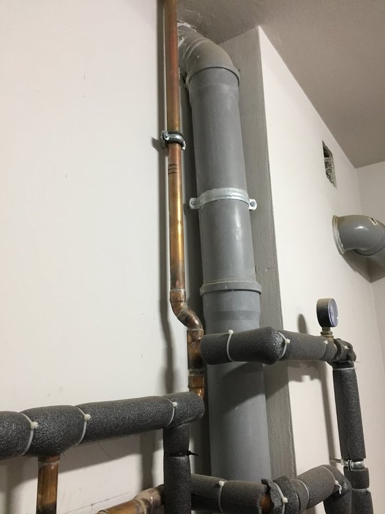

czyli ta rurka przelewowa będzie w tym zbiorniku na strychu?
Rura przelewowa jest zazwyczaj sprowadzona do kotłowni.Najlepiej zrób foto tego naczynia
Dzięki, poszukam u siebie tego.

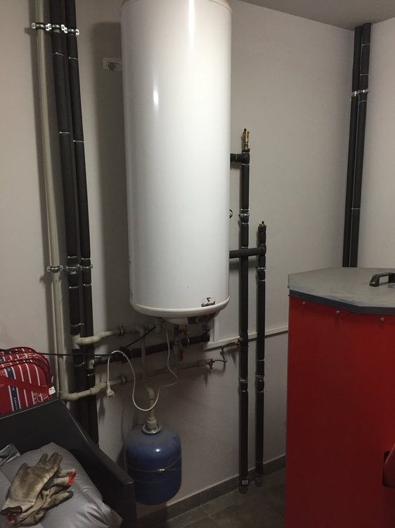

Wydaje mi się, że tam są zawory zwrotne....
Coś takiego podobnego widać może i to zawory najlepiej niech powie autor i właściciel instalacji.
Tak, rzeczywiście zawory zwrotne są pod tymi pompami. Sprawdziłem to i tak to wyglada jak pokazujecie.
Z rurka przelewowa sprawdziłem i po dodaniu wody nadlewka poszła w rurę kanalizacyjna która została doprowadzona na strych

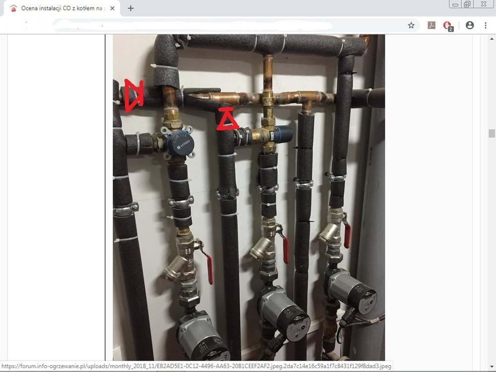

1)Masz układ otwarty to też dziwię się stwierdzeniu twojego hydraulika ze masz nie przekraczać ciśnienia 0,5bar
2)Te "ukryte" zawory zwrotne powinny być w innych miejscach,jak w załączniku
3)Głównym problemem tej instalacji jest przewymiarowany kocioł,chyba jedynym wyjściem jak już wspomniałem byłby bufor instalacja jak w załączniku.
4)Brak ochrony kotła przed korozją niskotemp.
