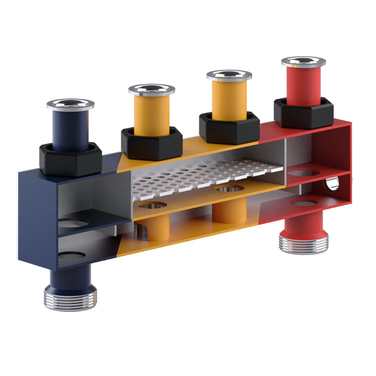

Panowie o takie sprzęgło chodzi? I przed tym sprzęgłem na wyjściu z kotła jeszcze pompka?
Przed sprzęgłem na powrocie do kotła pompka. Jeśli będziemy tylko tą pompką temperatury powrotu pilonować.

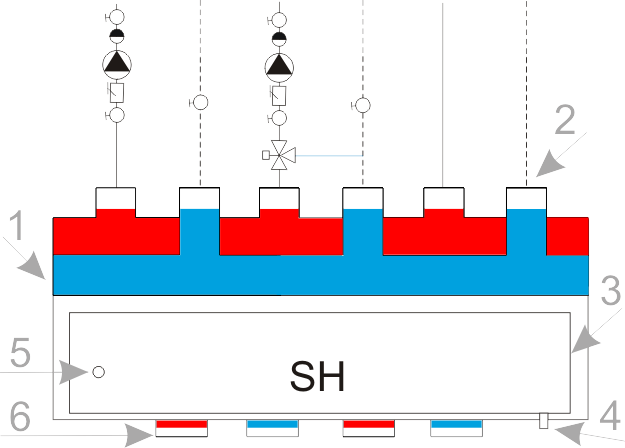

Tu właśnie potrzebne jest sprzęgło, pompy "walczą miedzy sobą" pozostałe pompy też pompują, ale najprawdopodobniej łapią gdzieś wodę z powrotu.
Najlepiej zastosuj rozdzielacz ze zintegrowanym hydraulicznym sprzęgłem, czyli  zwykły sprzęgło-rozdzielacz.
Albo jak masz podłogówkę, to sprzęgło-rozdzielacz z sekcją obniżonej temperatury czynnika grzejnego.
