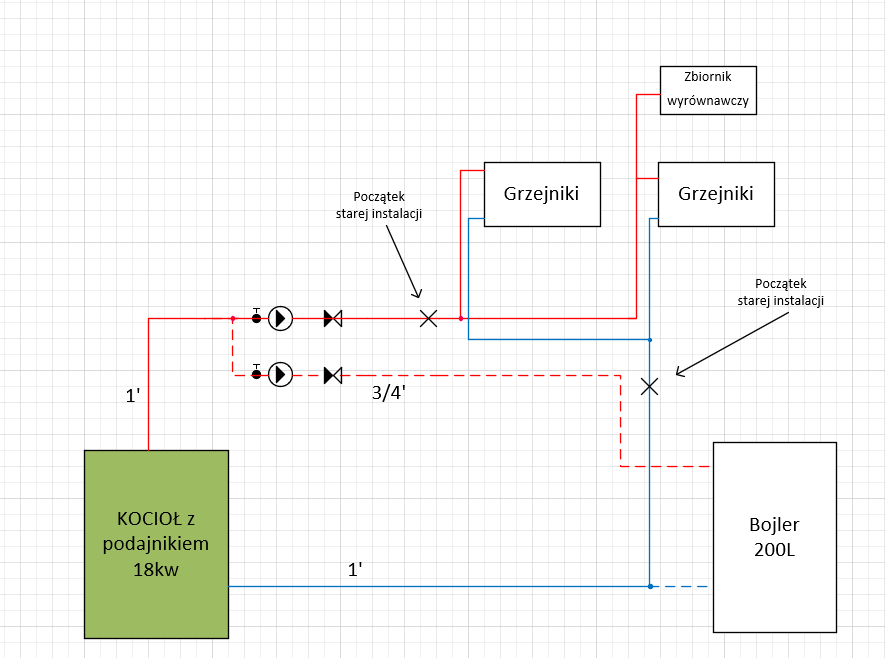

Jednak cały czas po głowie chodziła mi budowa instalacji i zalecana instalacja przez producenta, ten temat sprowadził mnie tutaj, aktualnie instalacja prezentuje się tak jak na schemacie poniżej: Aktualna_instalacja
Po przeanalizowaniu parę wątków, dopiero teraz jestem w stanie stwierdzić, że ta instalacja nie jest wykonana poprawnie. A wszystko powinno być połączone według norm i zaleceń a aktualnie wydaje mi się ona zrobiona na dziko.

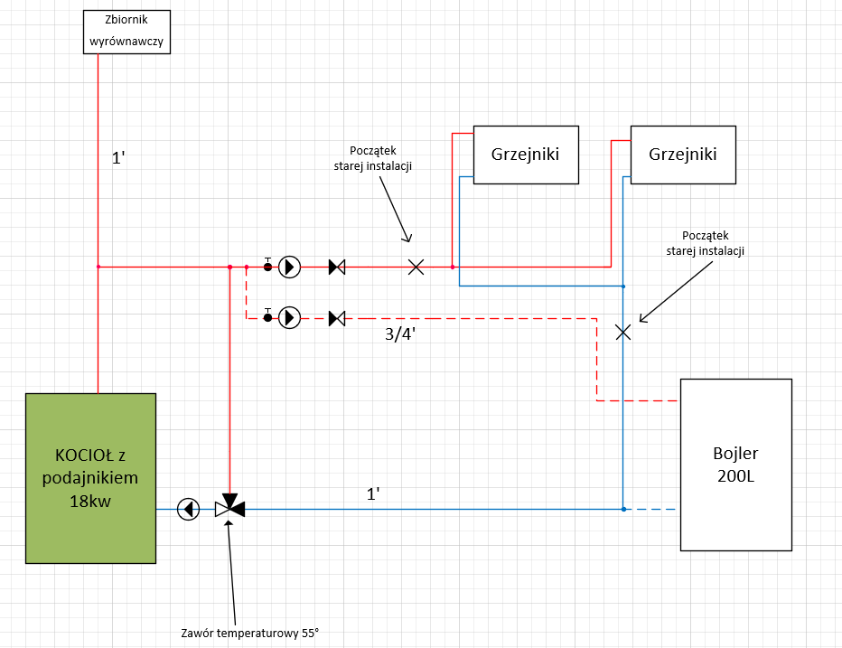

  • Propozycja 1
Propozycja_1

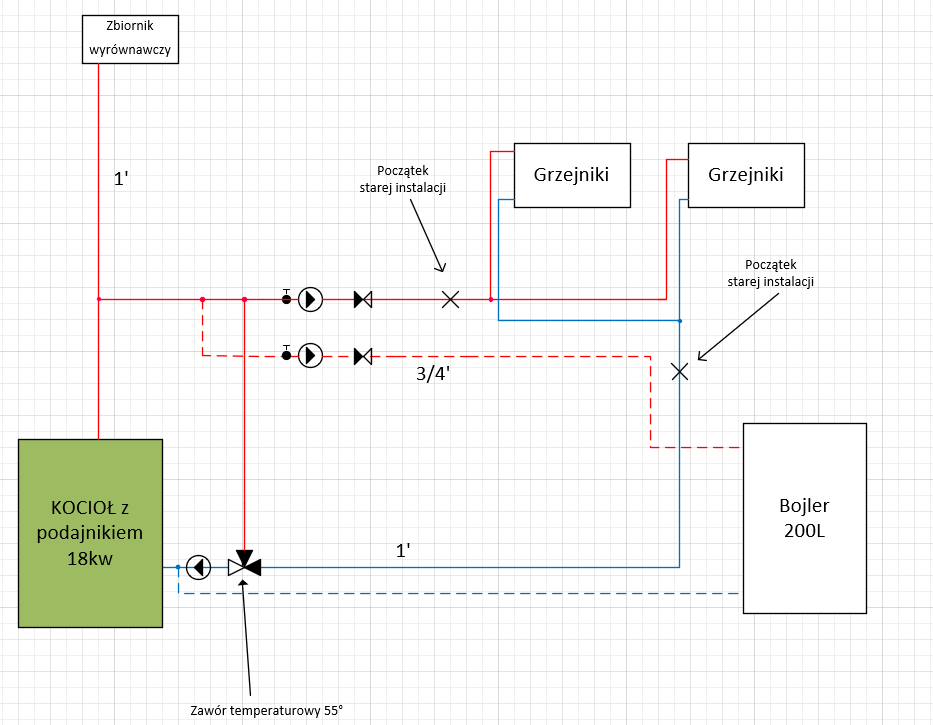

  • Propozycja 2
Propozycja_2
1) Pierwszą wadą jest złe podłączenie zbiornika wyrównawczego, dlatego planuje podłączyć zbiornik wyrównawczy bezpośrednio do wyjścia kotła rurą 1', bez zaworów i pompy tak jak to ma teraz miejsce.
2)Kolejnym elementem jest dodanie elementu zabezpieczenia powrotu kotła przed niskimi temperaturami, tutaj myślę o zastosowaniu zaworu temperaturowego 55 stopni (taką wartość zaleca producent kotła) lub regulowanego.Myślałem tutaj głównie o zaworach firmy Afriso lub ESBE. Co do tego punktu mam jeszcze jedno pytanie na schematach - propozycjach dodałem na powrocie pompę - wymagana do poprawnego funkcjonowania zaworu, jednak w takim wypadku mogę usunąć pierwszą pompę od góry(aktualnie pracującą na układzie z grzejnikami), czy ta na powrocie da radę zasilić układ ogrzewania kaloryferów?
3)Trzecim elementem co do którego mam wątpliwość to średnica rur, wyjście z kotła to 6/4 cala, które aktualnie jest od razu zredukowane do 1 cala, natomiast cześć układu do bojlera zbudowana jest z rur 3/4 cala. Na jednym z wątków wyczytałem, że zaleca się redukować wyjście z pieca jedynie o jeden rozmiar w dół czyli w moim wypadku do 5/4. Pozostawić to tak jak to aktualnie wygląda, czy zwiększyć średnicę przy piecu wyjście do momentu podziału na kaloryfery i bojler? Początek starej instalacji to 2" w dalszej części jest redukowana. Instalacja grzejnikowa w domu to kaloryfery żeliwne przyłączone połączone rurami 3/4 cala.
4) I ostatnie pytanie samo połączenie bojlera połączyć go tak jak na schemacie "Propozycja_2" czyli jak najbliższej kotła przed pompą na powrocie, czy może jednak tak jak na Propozycji_1", ponieważ zauważyłem, że załączenie się bojlera ma straszny wpływ na temperaturę na kotle przy zadanej temperaturze CWU 50 stopni i histerezie 3 stopnie temperatura w momencie załączenia jest w stanie spaść na kotle o 10 stopni , a połączenie powrotu z bojlera przez zawór temperaturowy wprowadziłoby większa stabilność temperatury na kotle.

Najpierw odpowiedz na dwa pytania:
1/ czy planujesz grzanie CWU latem z kotła?
2/ czy na grzejnikach są/będą głowice termostatyczne?
1) Tak planuje używać kotła do ogrzewania CWU latem.
2) Już zamontowane przy wszystkich grzejnikach.
Schemat 2 jest prawidłowy z tym że pompa dodatkowa na grzejniki niepotrzebna. Przy opcji pompy na powrocie naczynie musi być odpowiednio wysoko. Teoretycznie dla pompy 25/40 to 2,8m ponad najwyższym grzejnikiem. Praktycznie to 2m powinno starczyć. Możesz też zamontować zawór i pompę na zasilaniu(w funkcji rozdzielenia-pompa przed zaworem). Wtedy naczynie 0,3 m ponad najwyższym grzejnikiem.
