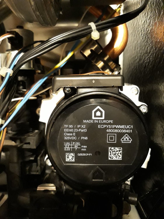

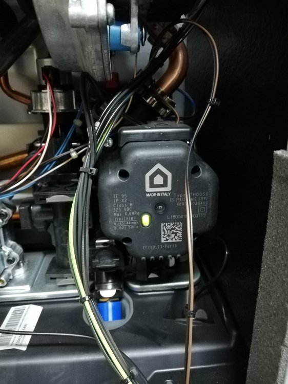

pamiętasz jakiej firmy masz pompę w kotle?
Edytowane przez 0degree
Taka pompa. Cokolwiek to oznacza.
Może to być pompa Panasonic, a z tymi pompami jest problem w tych kotłach i serwis o tym wie. Lepszymi pompami w genusie są te;
No tak, pompa może i lepsza, ale serwis podkładał ostatnio inną pompę i problemy były takie same (przegrzew podczas kalibracji), chociaż żałuję, że nie zostawili tej podmienionej pompy, tylko założyli starą. Mnie cały czas zastanawia jedna rzecz - włączam kocioł, ustawiam np. temperaturę strefy 1 (gorącej) na 50 st., kocioł zaczyna podnosić temperaturę czynnika, po chwili rurka zasilania biegnąca do sprzęgła jest gorąca, a powrót ze sprzęgła zimny. Jednocześnie temperatury podane przez kocioł (temperatura zasilania i temperatura powrotu) nie mają odniesienia do faktycznego stanu tzn. podana temperatura powrotu jest np., 40 stopni, a w rzeczywistości może 25 st. Oznacza to zadziałanie bypassu i zawracanie czynnika w kotle, dlaczego? Po co? Dlaczego czynnik z całą energią cieplną nie jest pchany w instalację, choć jest to wymagane? Dla mnie laika wygląda na to, że opór w instalacji nie pozwala na to, ale jaki opór skoro jest sprzęgło? Wg mnie czynnik na zasilaniu mający temperaturę np. 50 st. w razie nie rozebrania ciepła w sprzęgle powinien "przepłynąć" przez nie i wrócić do kotła, co najwyżej trochę schłodzony, a w razie rozbioru przez pompy w MGM, wtedy powrót do kotła obniżony.
