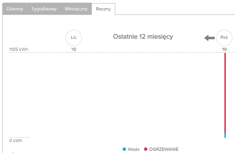

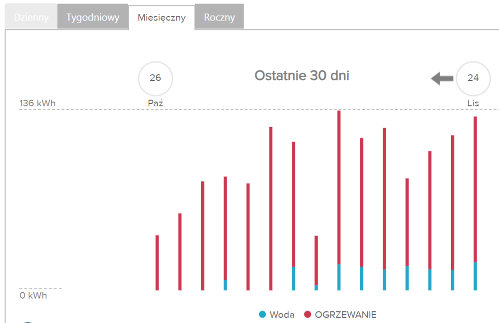

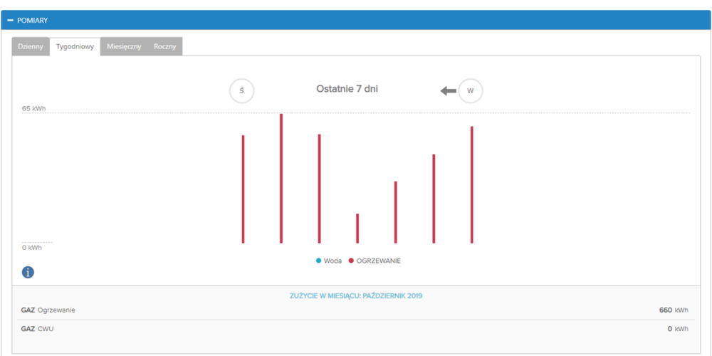

Taki mam ostatni tydzień w aplikacji (o ile to są w ogóle rzeczywiste wartości) - może ktoś porówna ze swoimi? Będę miał rozeznanie.
Edytowane przez skuzmik

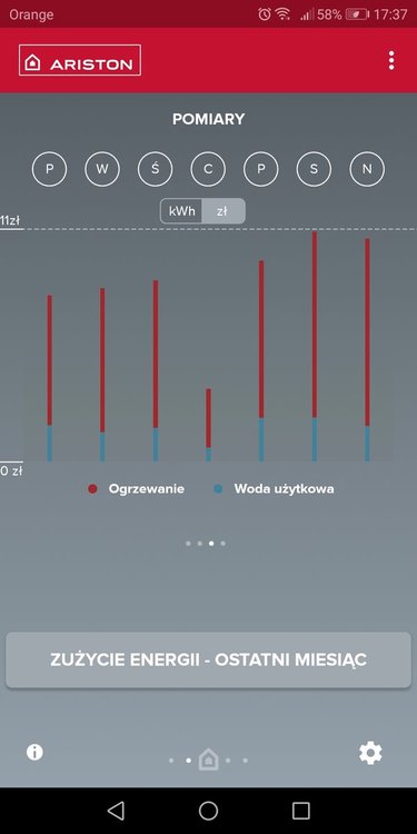

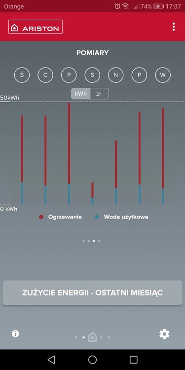

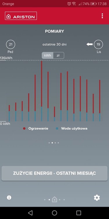

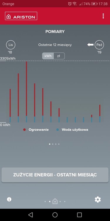

Widzę że wszędzie środkowy słupek zaniżony, nie wiem dlaczego

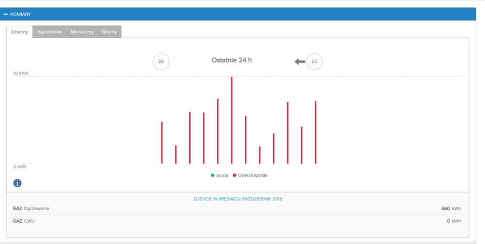

Proszę, roczny, miesięczny i tygodniowy
Jak to robicie że wam pokazuję wodę użytkową ? U mnie nigdy jej nie pokazuje :D
Niestety, mam tylko to bo podczas montażu kolejnego CUBE (do drugiej strefy) przypadkowo zresetowałem dane. Ale patrząc na tygodniowy - jest podobnie. Max 50kWH.

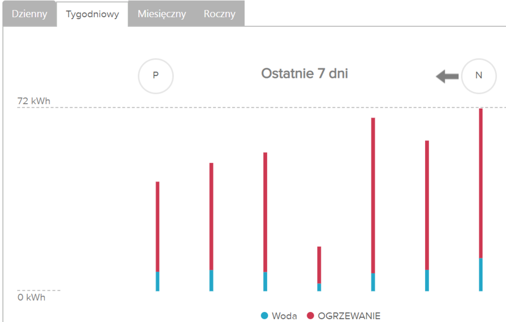

U mnie to wygląda tak
Dom nie ocieplony. Dużo mostków. Dach również nie ocieplony.
Powierzchnia grzania 140 m2
ok 50 m2 parter podłogówka, reszta piętro kaloryfery. Okna wymienione na nowe 3 szybowe v82 z vetrexu
Tak jak pisałem wyżej wody nie wiem czemu nie pokazuje - Zasobnik BCH 120 litrów.
Temperatura na podłogówce stała 21st. Krzywa 0,6. Piętro 22 dzien/21,5noc. Krzywa 1,2. Zasobnik 47 stopni do tego 2x dziennie cyrkulacja po 1 h w cyklach 15/15min

A ja bym chciał poznać tajemnice środkowego słupka, że niby co on prezentuje swoją wielkością?
3 godziny temu, 0degree napisał:
wiem że to sprzeczne z nauką tego forum
Nauka tego forum jest zależna od osoby która w danej chwili pisze, wg mnie wyłącznie powoduje okresowe zmniejszenie spalania do zera, więc warto!
Nie warto wyłączać przy podłogówce, ale wtedy musi być modulacja od 10-15% mocy nominalnej kotła.
Dziwi mnie regulacja temp w domu wg prognoz z internetu, tego to nawet największy troll nie wymyśli.
Przecież lokalnie mogą być zmiany temp całkiem spore, a sam czujnik  milionów nie kosztuje.
Chyba rzeczywiście te wykresy i pomiary nie są miarodajne.
Pomiary są ok po całorocznym użytkowaniu nawet się zgadzają, niestety zawsze środkowy słupek jest niższy, nie wiem dlaczego, następnego dnia już wskazuje rzeczywiste koszty.
