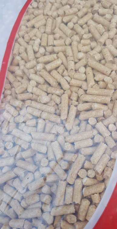

Aha , a taki certyfikatami oblepiony. Taki g... też kolor ma. Z testu podawania lekki 18.8kg/h. Nie zwiększałem powietrza co 2 godziny czyści się palnik, na razie spoko ale przy takiej tempeturze za oknem każdy naboje temperaturę

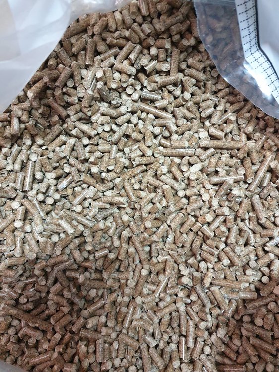

Dzięki informacji koledze @robin60postanowilem sprawdzić pelecik z Podlasia okolice Łomży.
Wygląda całkiem przyzwoicie i przy swoim transporcie wychodzi coś koło 700zl.

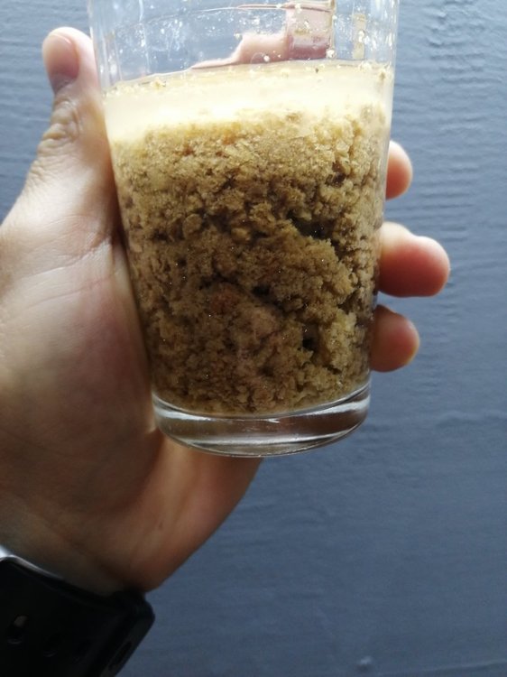

Teścik wody i zapachu całkiem przyzwoity:
Jeszcze tylko przepale nim w weekend i będzie wszystko jasne skąd biorę pellet na zimę.
Po teście widzę , że wszystko OK a , ile czasu mu zajęło @palacz66 by tak spuchł bo to też ważne.
Tak to ok godz. A pierwsze kalafiory po chwili @robin60

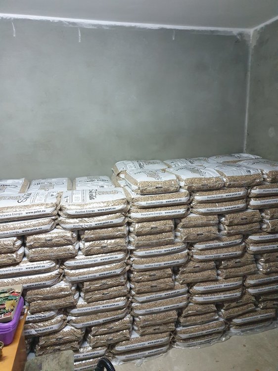

Pelet w kotłowni!
800zł za 1005kg z dostawą okolice Myszyńca.
Polecam

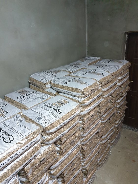

No to zima mi nie straszna. 3 tony pelletu o Libero w kotłowni. 700 zł za tonę plus transport (1 zł za kilometr)

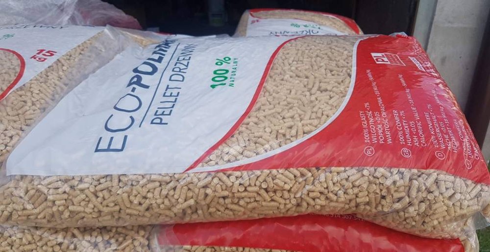

Witam. Zakupiony na ten sezon pierwszy. ECO-POLMAR. Opinie napiszę jak tylko to sprawdzę. c2fd7d24026568038cbb079ea94a2efa.jpgb8e87b68069083ed6d94949be2cc51ce.jpgd9d94df82e06d1f8310d7f68fcf377ab.jpg
