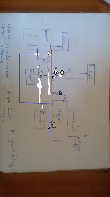

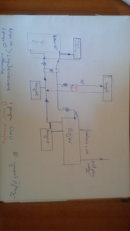

zastanawiam sie nad dolozeniem do instalacji zaworu mieszajacego ktory obnizy temp wody w kaloryferach i zwiekszy komfort w cieple dni
na kaloryferach sa glowice, przy temp do 0 ustawione sa na 3, a przy temp ponizej zera na 3.5,
w zalaczeniu bardzo prosty schemat,
biore pod uwage jeszcze wymiane kotla na maks 17 kw ale ze wzgledu na kwote inwestycji jest to temat na przyszlosc,
myslalem tez nad nowszym sterownikiem, taki ktory obsluguje 3 pompy, 2 co i 1 cwu,
prosba o opinie czy lepszym bedzie dolozenie zaworu mieszajacego czy bardziej sensowna jest wymiana sterownika, na schemacie na czerwono zaznaczylem miejsce instalacji zaworu,
w instalacji jest wymiennik plytowy
dzieki za sugestie
Bojler po stronie pierwotnej wymiennika płytowego.Pompy mają tłoczyć do wymiennika a nie ssać z niego.Przed każdą pompą filtr osadnikowy(nie ma na schemacie)
Chcąc obniżyć temp.na grzejniki pompa musi być za zaw.3D czyli zawór pracuje w funkcji mieszania czynnika grzewczego.
Niestety pompa obiegu wtórnego i pompa zaw.3D będą pracować w tym układzie w szeregu a nie powinny

witam
dzięki za podpowiedzi
cytuję
"Niestety pompa obiegu wtórnego i pompa zaw.3D będą pracować w tym układzie w szeregu a nie powinny| "
jesli dobrze rozumiem pompa 1 i 2 z co winny być podłączone osobno te wspólne podłączenie zaburza pracę w trybie letnim CWU,
niestety obecny sterownik na to nie pozwala ale mam nadzieję że przed sezonem dokonam wymiany na nowszy

Wg mnie albo sterujesz głowicami, albo sterujesz zaworem połączenie tego może nastreczyc Ci problemow i nie dojdziesz do ładu.
Przyjmuje że jak masz głowice to cały układ masz w nowych kaloryferach.
Ja mam stara instalacje + 2 nowe grzejniki zasilane osobno. Miałem podpięte pod zawór ale je wypialem. Zrobilem to dlatego że jeśli na kaloryferach zeliwnych puszczasz 33 stopnie to czuć że oddają ciepło, a te nowe nihuhu, póki nie idzie odpowiednia temp to można pomarzyć że coś nagrzeja, albo trwac to będzie b długo.

usystematyzowywując
ostatnia zima 5 ton, cwu 140 litrów temperatura na bojlerze 48 - 50 stopni (może za mało)
w trakcie ocieplenie strop w piwnicy, oraz 1 pomieszczenia na poddaszu (wełna już jest, ale nie jest to wykończone jak należy)
w układzie jest wymiennik i 2 pompy które są spięte razem, cwu ma osobną pompę za wymiennikiem niestety nie działa w takim układzie cwu w trybie letnim, woda leci na grzałce,
więc
1. bojler zostanie podłączony do obiegu pierwotnego  - dzięki temu zadziała cwu tryb letni
2. otulina pójdzie na wszystkie rurki w kotłowni - na razie jest połowa,
3. ocieplę górną osłonę kotła - większość sezonu stoi w kotłowni :-), a w kotłowni solarium
4. dorobię wyrównanie ciśnienia w zbiorniku (walka z wodą na ściankach - zdarza mi się wrzucić mokry węgiel, kupuje tylko workowany)
5. rezygnacja z zaworu mieszającego
6. muszę wymyślić coś na ten brud z popiołu

3. wypięto z sterownika 1 pompę w obiegu otwartym, pracowała pierwotnie w tandemie z pompą CO za wymiennikiem
4. kupiłem prosty sterownik pompy - steruje pracą 1 pompy w układzie otwartym
5. zaktualizowano soft z sterownika ognik było sl19 jest sl47 - testuje grzanie wody w trybie letnim i działa wyśmienicie
6. w sterowniku uruchomiłem tryb priorytetu CWU, czyli moc kotła idzie na bojler potem dopiero na dom,
7. zainstalowałem zwykły termometr w układzie zamkniętym, przylgowy na rurę, więc różnica temp. pomiędzy kotłem a układem zamkniętym na poziomie 5 stopni to pewnie niedoskonałość tego termometru
8. wszystkie rurki w kotłowni zostały zaizolowane (90%)
zostało do zrobienia

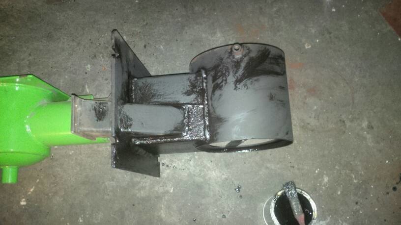

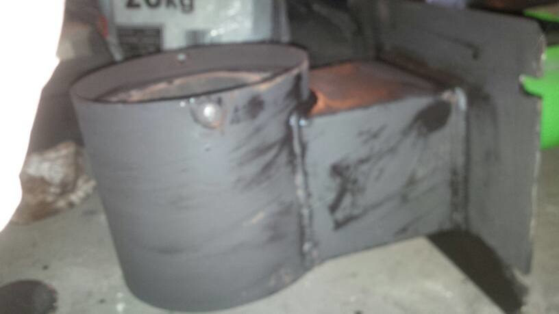

wyczyszczenie i pomalowanie palnika, dołu pieca, podajnika ślimakowego
montaż czujnika temp. spalin
instalator nie chciał się podjąć spawania rur miedzianych które mają 10 lat więc
zrezygnowałem z montaży zaworu 3 drogowego - skupie się na sterowaniu głowicami i termostatem pokojowym
zrezygnowałem też z przepięcia bojlera z układu wtórnego do pierwotnego - po zainstalowaniu dodatkowego sterownika i zamknięciu zaworu na obieg CO na dom, grzanie wody działa rewelacyjnie, woda ma non stop 50 stopni, temp. na kotle 60 i w końcu brak sadzy

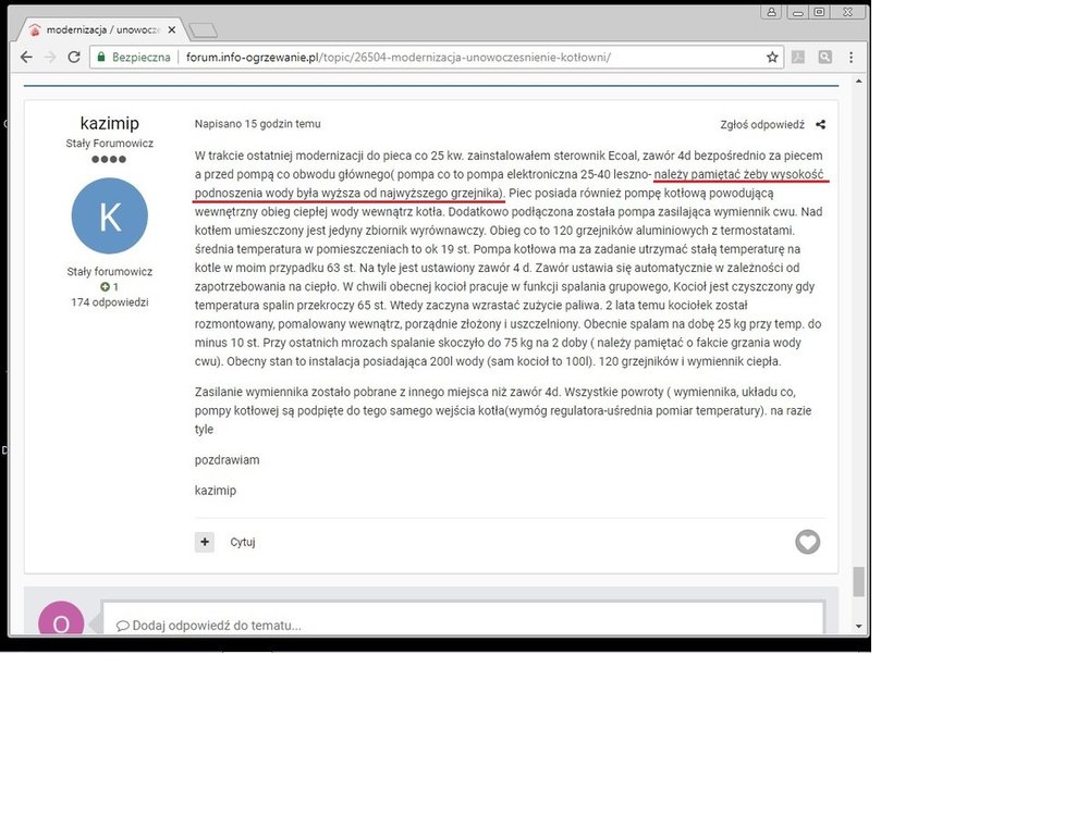

W trakcie ostatniej modernizacji do pieca co 25 kw. zainstalowałem sterownik Ecoal, zawór 4d bezpośrednio za piecem a przed pompą co obwodu głównego( pompa co to pompa elektroniczna 25-40 leszno- należy pamiętać żeby wysokość podnoszenia wody była wyższa od najwyższego grzejnika). Piec posiada również pompę kotłową powodującą wewnętrzny obieg ciepłej wody wewnątrz kotła. Dodatkowo podłączona została pompa zasilająca wymiennik cwu. Nad kotłem umieszczony jest jedyny zbiornik wyrównawczy. Obieg co to 120 grzejników aluminiowych z termostatami. średnia temperatura w pomieszczeniach to ok 19 st. Pompa kotłowa ma za zadanie utrzymać stałą temperaturę na kotle w moim przypadku 63 st. Na tyle jest ustawiony zawór 4 d. Zawór ustawia się automatycznie w zależności od zapotrzebowania na ciepło. W chwili obecnej kocioł pracuje w funkcji spalania grupowego, Kocioł jest czyszczony gdy temperatura spalin przekroczy 65 st. Wtedy zaczyna wzrastać zużycie paliwa. 2 lata temu kociołek został rozmontowany, pomalowany wewnątrz, porządnie złożony i uszczelniony. Obecnie spalam na dobę 25 kg przy temp. do minus 10 st. Przy ostatnich mrozach spalanie skoczyło do 75 kg na 2 doby ( należy pamiętać o fakcie grzania wody cwu). Obecny stan to instalacja posiadająca 200l wody (sam kocioł to 100l). 120 grzejników i wymiennik ciepła.
Zasilanie wymiennika zostało pobrane z innego miejsca niż zawór 4d. Wszystkie powroty ( wymiennika, układu co, pompy kotłowej są podpięte do tego samego wejścia kotła(wymóg regulatora-uśrednia pomiar temperatury). na razie tyle

Podkreślona sekwencja to nieprawda)Nie ważne dla pompy jak wysoko nad nią jest najwyższy grzejnik tylko jakie musi pokonać opory.
Przykładowo najwyższy grzejnik może być nad pompą powiedzmy 15m a wystarczy pompa o podnoszeniu 4m(40ka) i odwrotnie wszystkie grzejniki na tej samej kondygnacji co kocioł ale instalacja jest bardzo rozległa i może być potrzebna 60ka choć rzadko do instalacji grzejnikowej wymagana będzie pompa 60ka przynajmniej w budownictwie jednorodzinnym

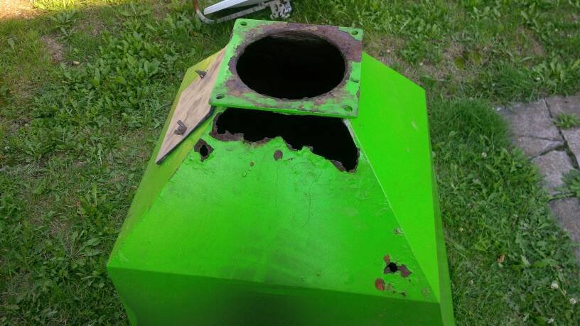

prace serwisowe w trakcie

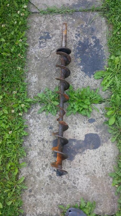

zdemontowano slimak, do wymiany, wytrzymal 5 lat,
zbiornik do wymiany przegnil przy podstawie wytrzymal 10 lat
przekladnia zdemontowana i rozebrana, czekam na kompket uszczelnien, wkrotce fotki

odnowiony palnik2ce689752742c2102f8b7d0592810906.jpg65749eeabf3a97a3f75ab6205c12af4f.jpg

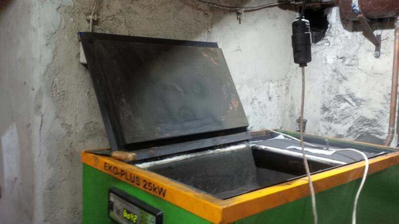

zamykana gora kotla, ktora do tej pory nalezalo sciagac, sasiad przyspawal zawiasy toczne i zero meczeniaf884837c76ea3c8920b5a0fad760aa92.jpg
najwyżej umieszczony grzejnik posiadam na wysokości 3,5m. pompa podnosiła wodę do wysokości 2,5m. pomimo tego że pompa była na wysokości 1,5 m nad ziemią najwyższy grzejnik był ciągle zapowietrzony. Dopiero montaż pompy podnoszącej wodę do 3m. zakończył kłopot
Wysokość podnoszenia pompy nie ma nic wspólnego na jaką wysokość tłoczy ona wodę. Nie zapominaj że jest to obieg wody a nie przepompowywanie z dolnego zbiornika do górnego. U mnie np pompa 40 tłoczy wodę z piwnicy na IV piętro gdzie jest ponad 20 grzejników i daje rade na 1 biegu.
