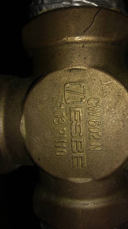

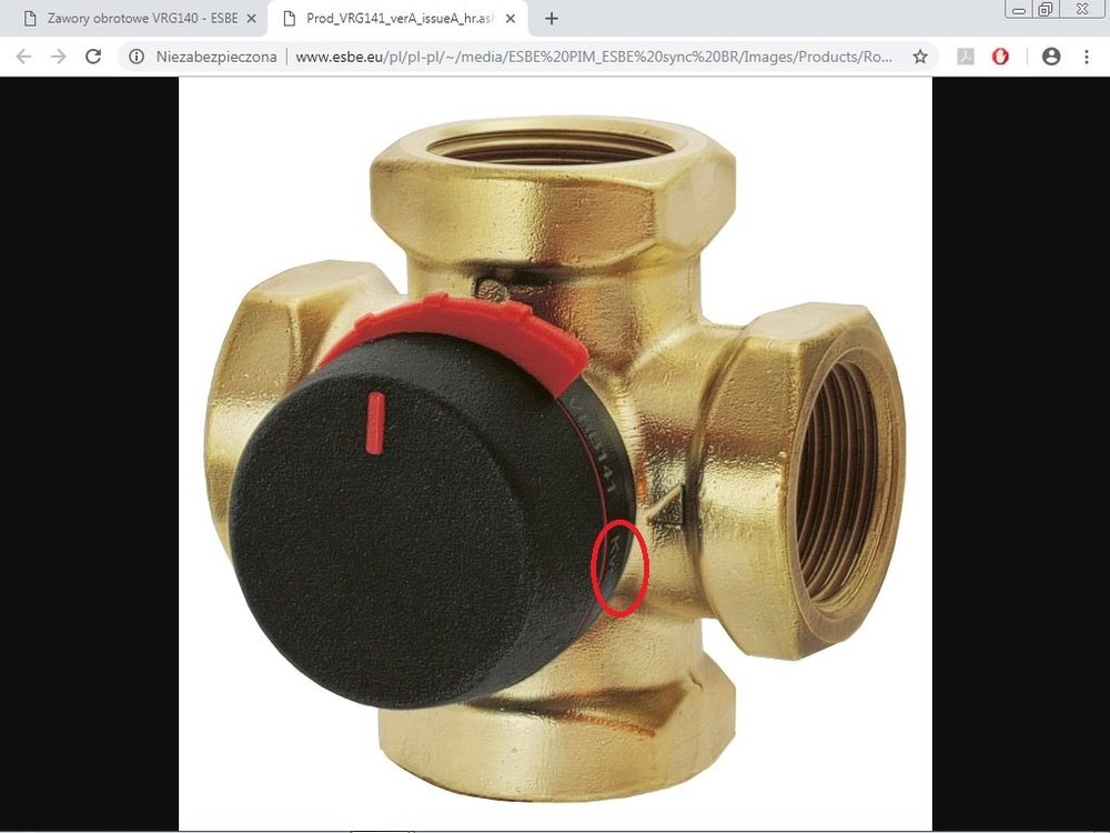

Niestety zdjęcie nic nie mówi o Kv-sie ani o typie zaworu.Do tego kotła powinien być zawór ESBE VRG 140 o Kvs=4  Zastosowanie zaworu o zbyt dużym Kvs będzie skutkowało nieprecyzyjną regulacją temp.(siłownik będzie nieustannie korygował swoje położenie-wachlował) i szybkim zużyciem siłownika.Jak znam życie to pewnie jest przypakowany zawór o Kvs =10 Na pokrętle do ręcznego ustawiania zaworu powinno pisać Kvs

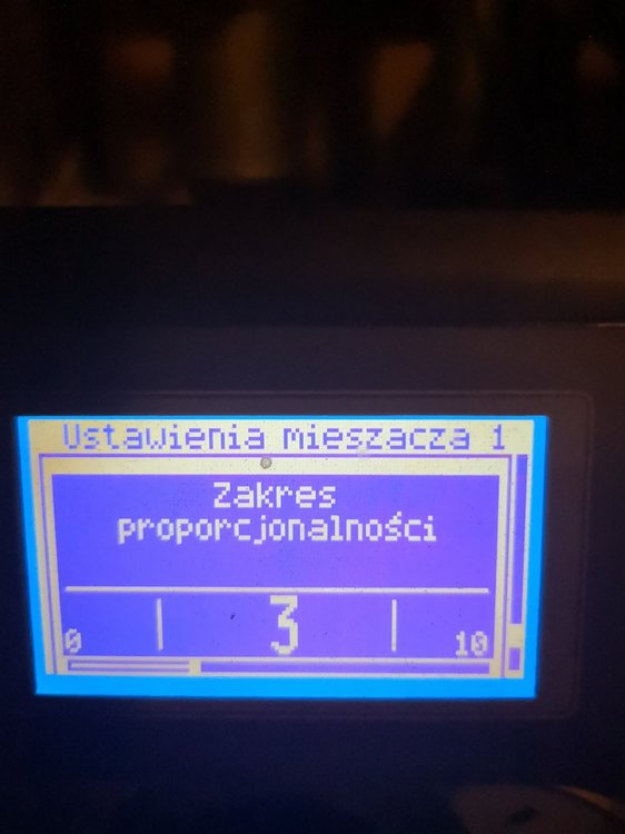

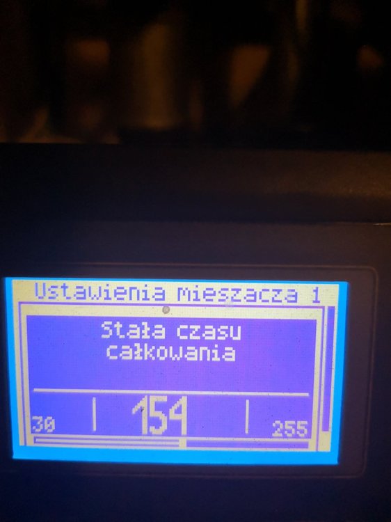

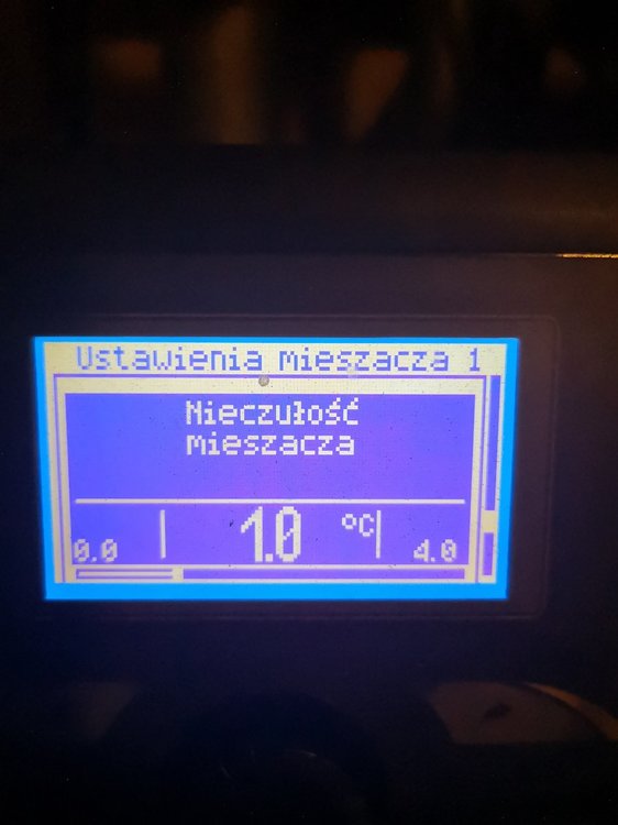

Takie mam ustawienia zaworu 4d.
Ok. DZIĘKI
Wysłane z mojego HTC 10 przy użyciu Tapatalka
Z tym Kvs to chyba nie do końca jest tak jak mówisz. Ja mam afriso zawór i mam ten parametr Kvs=16 i nie mam problemu z wachaniami. Działa bardzo dobrze.

No to zwiększaj parametr "Stała czasu całkowania". Za każdym razem sterownik OFF i ustawienie zaworu na 0, sterownik ON. Możesz tez zmniejszyć zakres proporcjonalności ale to już jak zawór nie będzie wpadał w oscylację.
