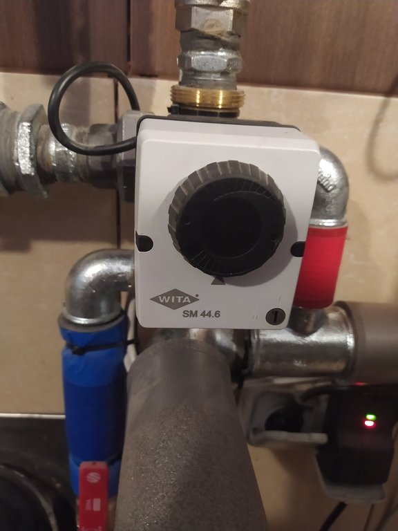

Po pierwsze, czy on działa, zmienia położenia, w zależności od jakiego parametru się ustawia ?
Po opisie sytuacji wnioskuje, że zbyt małą puszcza temperaturę na obieg grzewczy przez co pomieszczenia się nie dogrzewają. Być może masz włączoną opcję "ochrona powrotu" przez co siłownik pilnuje temperatury wody powracającej do kotła i nie puszcza odpowiedniej temperatury na obieg grzewczy.
Musisz podać więcej danych takich jak temperatura za zaworem na obieg co, czy jest włączona opcja ochrony powrotu i sprawdzić czy siłownik reguluje i od czego zależna jest jego regulacja.
Witam zaworu się nie ustawia. Zawór steruje sterownik pieca poprzez siłownik. Siłownik działa w automacie i ustawieniach ręcznych. Sprawdź jak ustawiony jest na tej czarnej "śrubce" w prawym dolnym rogu. Poza tym na sterowniku pieca trzeba ustawiać temperaturę jaką ma zawór puszczać na grzejniki. I tyle. Pozdrawiam.

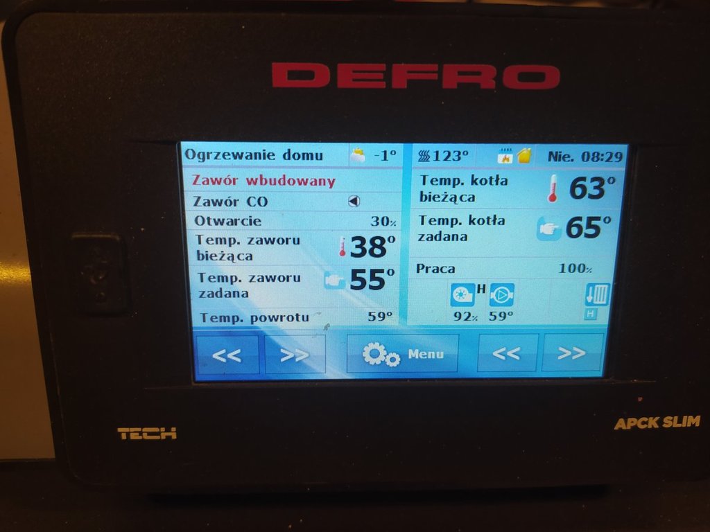

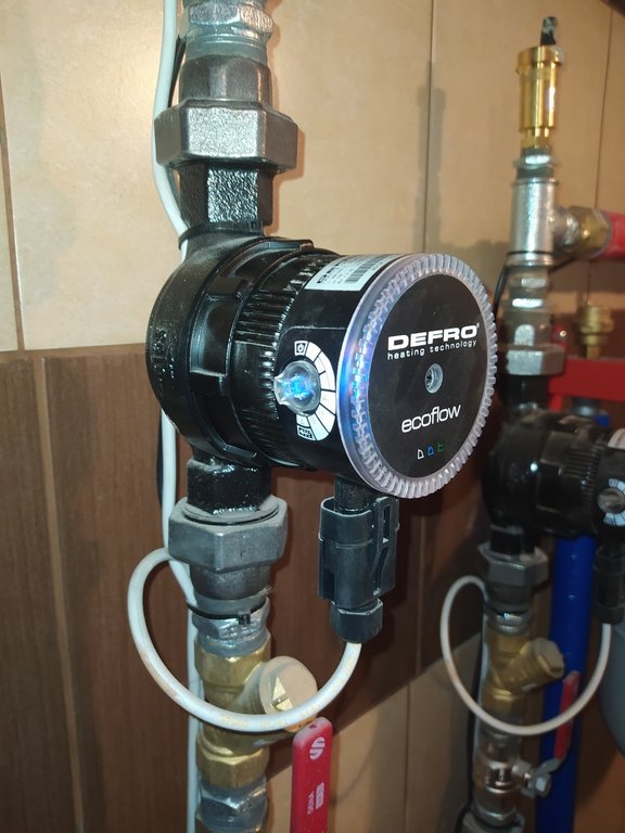

Oto więcej informacji: temperatura załączenia pomp to 50, a powrót 55. Wyłączyłam wcześniej ochronę powrotu, żeby sprawdzić co się wtedy będzie działo. Niestety po wyłączeniu temperatura kotła ciągle spadała, podejrzewam, że z powodu chłodniejszej wody, która wracała i studziła kocioł. Ogrzewanie grzejnikowe, sterownik apck slim. To czarne pokrętło, które jest na siłowniku nie zmienia w ogóle ustawienia. Myślałam, że powodem mogą być zapowietrzone grzejniki. Ale wszystkie odpowietrzylam i dolalam wody do instalacji. Ciśnienie co mam 1,5 a ciśnienie cwu 4. Dodam, że dom ma 3 kondygnacje okolo 160m2, ocieplony, szczelne okna. Na dodatek irytująca jest głośna praca pompy. Pod siłownikiem mam chyba pompkę? Która obecnie chodzi na III biegu. Hydraulik powiedział, że to coś powinno działać spokojnie i na I. Jednak wtedy to już w ogóle zimno jest w domu. Na zaworze mam pompę ecoflow defro, ustawiona z 7 poziomów na 3. Wyczerpalam juz wszystkie pomysły... Dodam, że wyłączyłam też pogodowke, ale to raczej większego znaczenia nie ma

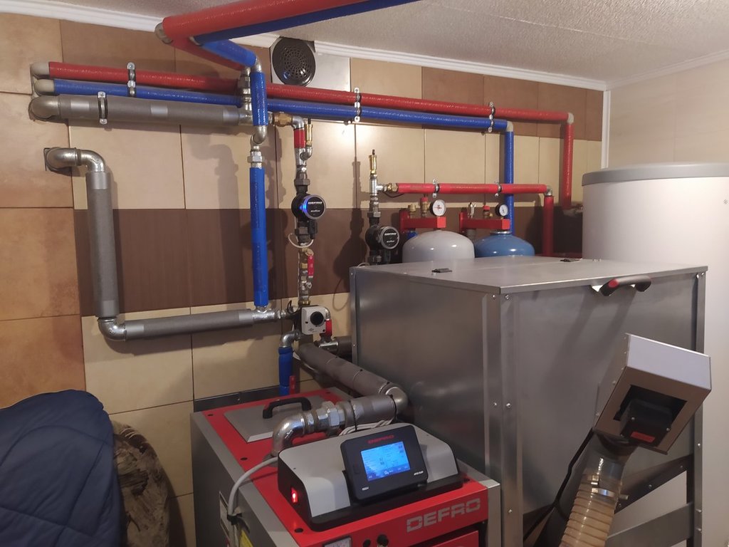

Poprosimy o zdjęcia tej instalacji, bo jakoś nie mogę sobie to zobrazować (może to przez poranne godziny w niedziele :))
Ma Pani pogodówkę, więc powinna też być krzywa grzewcza załączona, która reguluje temperaturą zaworu w zależności od temperatury zewnętrznej.
Można z "daleka" tak by było widać co gdzie "idzie"?
A temperatura zaworu zawsze tyle różna od zadanej zaworu?
Po wyłączeniu ochrony powrotu poszła gorąca woda na grzejniki, ale od razu zaczyna spadać temperatura kotła. Powrót spada na 40 stopni. Hydraulik powiedział, że pogodowka jakiegoś większego znaczenia tutaj nie ma, więc nie włączałam z powrotem.
Przy włączonej ochronie powrotu temperatura zaworów przeważnie jest tak różna. Natomiast przy wyłączonej zaworu bieżąca i powrotu jest podobna, ale z kolei niższa bo w okolicach 40 stopni.

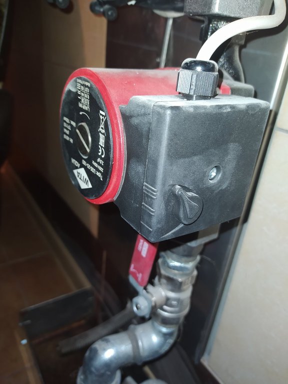

Nie widzę pompy kotłowej, a jak jej nie ma, to temp na kotle będzie lecieć na łeb.
@Trener40 pompa jest, to ta WITA pozostałe to Defro
Pompa kotłowa jest tutaj.
A zawór jednak działa, bo jak zmieniają się temperatury, :% otwarcia na sterowniku zmienia się ?
Wyłączyłam ochronę powrotu, temperatura załączenia pomp 40 stopni, temperatura zaworu zadana 55, pompa zaworu załączona powyżej progu. Piec jest nowy, montowany w maju. Producent zaleca żeby powrót był na 55, to wydaje mi się, że tak powinno chodzić dobrze. Na infolinii zaproponowali mi montaż dodatkowej pompy, ale nie wiem czy to jest potrzebne
Pompa powrotu Vita na 1 a nie na 3 . Pompy walczą o wodę i widać po temperaturach że ta powrotu wygrywa.
Po wyłączeniu ochrony powrotu zawór otwarty cały czas 100 procent. Przy włączonej 5 najmniej, bo tak mam ustawione
Wita na 1 a Defro na wyższy
