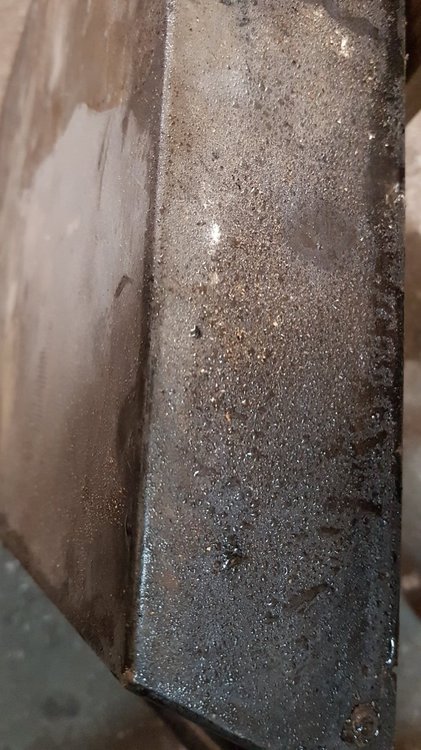

Witam,
- dziwna sprawa, skrzynka na popiół bez przerwy się poci. Nie żeby tam jakaś mgiełka, normalnie grube krople potu. Na dodatek  jest wyjęta z wygaszonego kotła trzy dni temu. Osuszyłem ją szmatą, za chwilę mokra. Umyłem rozpuszczalnikiem - 7,99 do tyłu, bo poszła prawie cała flaszka. Ciekawostka, co na tej skrzynce osiada, bo rozcieńczalnik (uniwersalny) nie bardzo sobie z tym radził. Umyta chwilę była sucha, by po chwili znów się pokryć kroplami wody. Zmieniałem jej miejsce położenia; była w cieniu i w słońcu, w piwnicy i na powietrzu, ten sam rezultat. Mógłbym to olać, bo chyba mi z tej skrzynki kocioł nie przerdzewieje, ale 25 lat paliłem w dwóch zasypowcach i czegoś takiego nie widziałem.
Poza tym, w kotle mam sucho, ale w dolnej części drzwiczek od popielnika - oczywiście od środka też widzę kropelki wody. Co siedzi w moim popielniku???

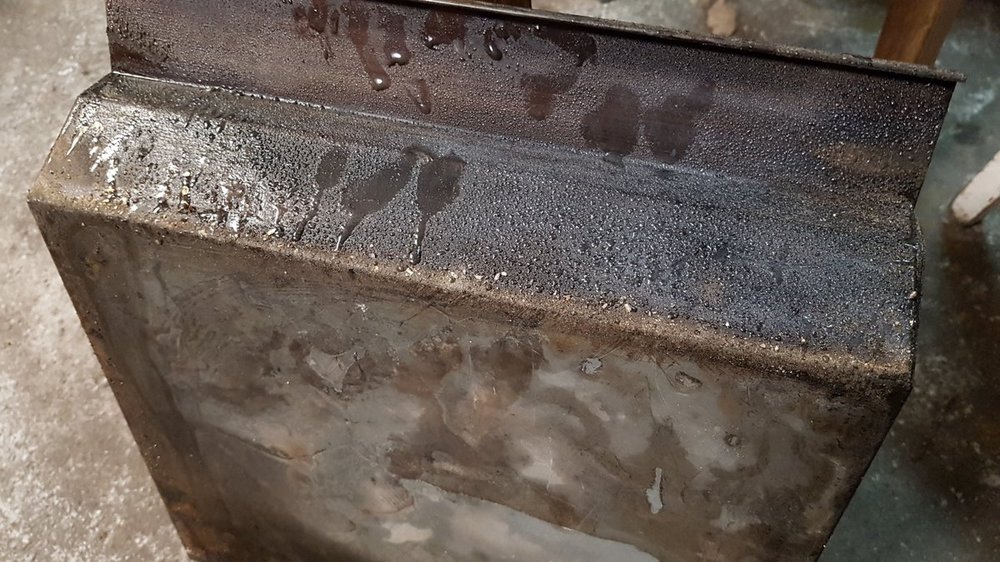

Zamieszczam zdjęcia. Skrzynka od dwóch dni nie widziała kotła. Jak ją powycieram szmatą do sucha i postawię w biały dzień, taki jak wczorajszy i dzisiejszy w miejscu osłoniętym, ba nawet słonecznym, to te krople pokazuję się po paru minutach. Jak natomiast powycieram i postawię w suchuteńkim, ogrzewanym garażu, to zaczyna się pocić po jakiejś godzinie. Tak mogę w kolo Macieju wycierać i wycierać, a skrzynka się poci i poci. Poci się od zewnątrz, ale również od wewnątrz. Normalnie mam już się jej zaczynam bać ~~8-( Jakiś generator wody? Albo absorber kosmiczny?

Normalna kondensacja, a Ty dodatkowo podkręciłeś proces polerując warstwę ocynku galwanicznego w czyszczeniu/zmywaniu. Jeżeli Ci to przeszkadza, To pomaluj skrzynkę farbą (musi być reaktywna, do ocynku). Lub zaczekaj na koniec jesieni, spadnie wilgotność, zmieni się punkt rosy i kondensacja minie.
Powiedz mi jeszcze czemu ocynkowana się poci a pomalowana nie, to zaraz się za nią biorę. Nie napisałem, ale zrobiłem taki eksperyment, obok skrzynki ustawiałem taką blachę z piekarnika - wziąłem starej bez jej wiedzy, i cóż się okazało, z tej z kotła się leje, a ta blacha z piekarnika nic, su-chu-teń-ka! To muszą być czary.
Gładka i natłuszczona powierzchnia, wygląda na cynkowaną elektrolitycznie. Farba będzie lekko izolować i będzie mieć inne napięcie powierzchniowe. Blaszka z piekarnika nie jest cynkowana ogniowo?
Zastanawiające jest , że dno skrzynki się nie poci. To by wskazywało na osadzenie się na ściankach skrzynki  czegoś albo reakcję tego ocynku ze spalinami i powstanie higroskopijnej soli.

Jacek61 może mieć rację, na ściankach skrzynki jest "coś" co reaguje ze spalinami, a potem wynik tej reakcji powoduje te skropliny. Nie wiem tylko czy to "coś" - choć może być pochodzenie ziemskiego da się zmyć wodą. Raczej nie, bo  rozcieńczalnik nie dal rady. Chyba zamknę temat i wywalę skrzynkę, albo raczej głęboko zakopię.

Blacha pokryla sie "czyms" co jest bardzo silnie higroskopijne, wciaga wode i kondensuje na jej powierzchni. @heso bedzie wiedzial co to moze byc. Ja nie mam pojecia (serio). Przypuszczam ze skoro chce abys sprobowal to sa to zwiazki soli?

Akurat chlorek cynku  jest silnie higroskopijny, ale teraz już całkiem czuję się skołowany Twoimi opisami.

Ta moja skrzynka jest matowa, ale żarty, żartami coś na niej jest. Rano rozpaliłem ogień, teraz wieczorem pomyślałem - wyniosę popiół bo jutro niedziela. Do kubła na popiół mam z kotłowni 10 metrów, temperatura na zewnątrz 11C i raczej wilgotno. Zakładam czołówkę na głowę, rękawice na ręce i idę. Skrzynka ciepława, co czuję przez rękawice. Kładę skrzynkę na deklu z kubła i  ostatni rzut oka  przyprawia mnie o dreszcze: na ciepłej skrzynce w tych miejscach co zawsze, jeszcze nie skropliny, ale delikatna rosa. Jadę po tym rękawicą, jak nic rozmazuje się jak woda. No ludzie. w skrzynce jest nie gorący, ale ciepły popiół. Zostawiłem skrzynkę przed kotłownią (pod daszkiem), wróciłem za 10 sekund i zgroza. Ze skrzynki się wręcz leje.
Szanowni koledzy, w poniedziałek albo we wtorek wezmę się za to pudło. Nie spocznę, aż nie umyję jej do żywej blachy, mam jeszcze rozcieńczalnik nitro, do farb chlorokauczukowych, benzynę, tri, preparat do etykiet i całą szafę detergentów mojej starej. Zobaczymy czy mycie pomoże. Jeśli nie, to sprawa będzie poważna ;)
Jeśli to jest pozostałość "fluksów"; zawierają chlorek cynku dobrze rozpuszczalny w wodzie, w alkoholach, eterze, glicerynie i acetonie.To mogłeś sam wyszperać w sieci. poz Hermogenes
