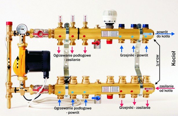

Czy moglbym to rozwiazac za pomoca wymiany skrzynki na np taka: (to tylko przyklad)
Czy moze zrobic obok druga mala skrzynke ktora bedzie zasilana z rozgalezienia zasialania skrzynki juz instniejacej i korzystala z jej powrotu takze (tak zeby nie trzeba bylo kuc do kotlowi) ?

Witam , tak po nagrzaniu całego rozdzielacza Rtl będzie przepuszczał tylko w pozycji otwartej na maxa , nie będzie żadnej regulacji .
Rozdzielacz jaki dodałeś mógłby rozwiązać twoją sytuację gdybyś miał kocioł na paliwo stałe przy kotle gazowym możesz mieć niedosyt ,to rozwiązanie potrzebuje o 20 st wyższej tem. zasilana niż założyłeś do ogrzewania podłogówką . Może nie będę tu obiektywny ale jest to bardzo dobre rozwiązanie ,ale moim zdaniem trochę drogie na 2 obwody . Inne podobne podrabiane rozwiązania sobie daruj bo już całkiem się pogrążysz .Jak już pisałem wcześniej proponuję coś podobnego lub coś takiego jak jest wystawiane w sklepie naszego forum ( mały mieszacz do podłogówki ) . Możesz coś takiego sobie zrobić sam lub jak chcesz możesz sobie kupić gotowca z pompą elektroniczną Wilo .

Jaka gotowa skrzynke ze sklepu bys proponowal?
ja na Twoim miejscu zostawil bym wszystko tak jak jest obecnie. na 90% bedzie to dzialac. w lazienkach nie ma potrzeby precyzyjnego sterowania temperatura, nawet wskazane jest aby bylo cieplej.
jesli okaze sie ze zawory rtl rzeczywiscie nagrzewaja sie od skrzynki mozesz obok istniejacej wkuc mala do ktorej przeniesiesz obecne rtl
