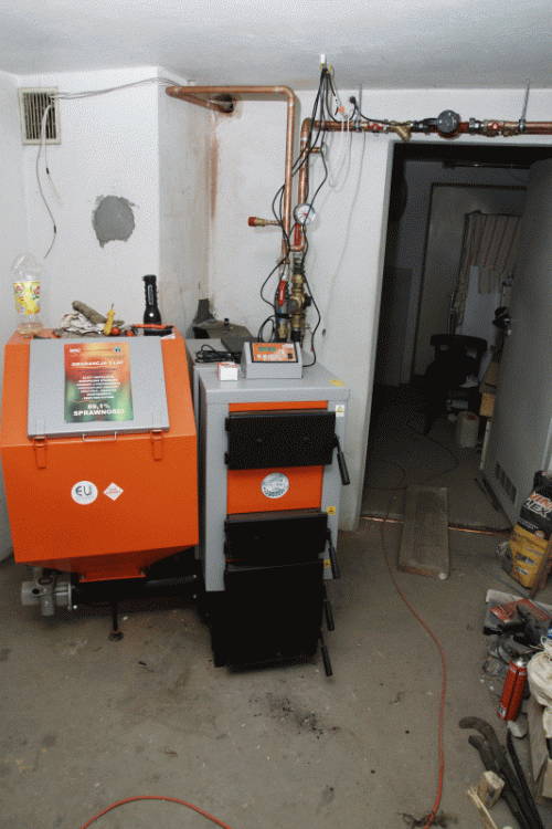

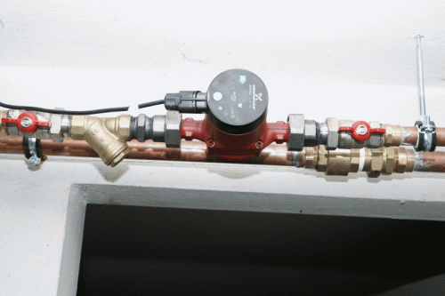

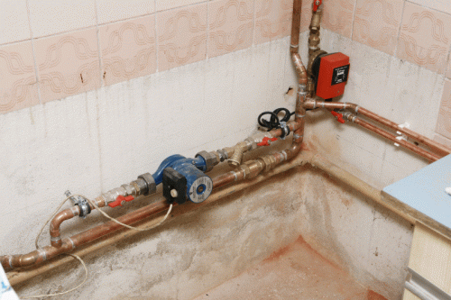

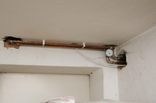

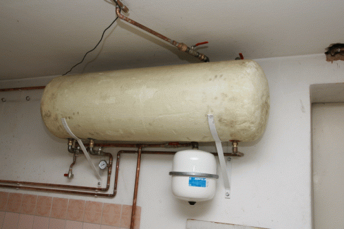

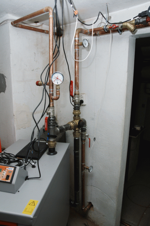

Pora na kilka zdjęc, oceńcie.
teraz została kosmetyka, otuliny no i kryzowanie z poprzedniego posta.

Spoko zdjęcia, tylko gniazdko masz chyba bez bolca :)
Pozdrawiam!
Chwilowo tak, masz rację. Istalację w części mieszkalnej mam już zmodernizowaną od wiosny i trwały prace wykończeniowe. Na dniach przeprowadzka i zajmę się elektryką w piwnicy - rozdzielnia i zabezpieczenia już przygotowane tylko porozprowadzac poszczegolne obwody do pomieszczeń. Pzdr
