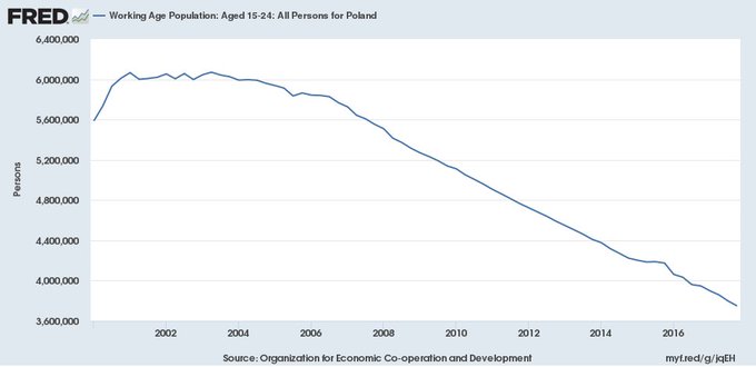

Sprzedaż domu w przyszłości.
Od 2004 roku liczba osób młodych w Polsce, czyli grupa w wieku 15-24 lata zmniejszyła się prawie o 40% (spadek z ponad 6 mln do około 3,7 mln). Wykres:
https://pbs.twimg.com/media/DakmcRoXcAA3Lsc.jpg:small
Popyt na nieruchomości będzie więc spadał, a z nim cena. Trudno więc będzie w przyszłości sprzedać dom lub uzyskać za niego satysfakcjonującą właściciela cenę, szczególnie poza dużymi miastami (miasta liczące powyżej 100 tys. mieszkańców). I nie będzie miało tu większego znaczenia, czy dom jest ocieplony czy też nie jest.
