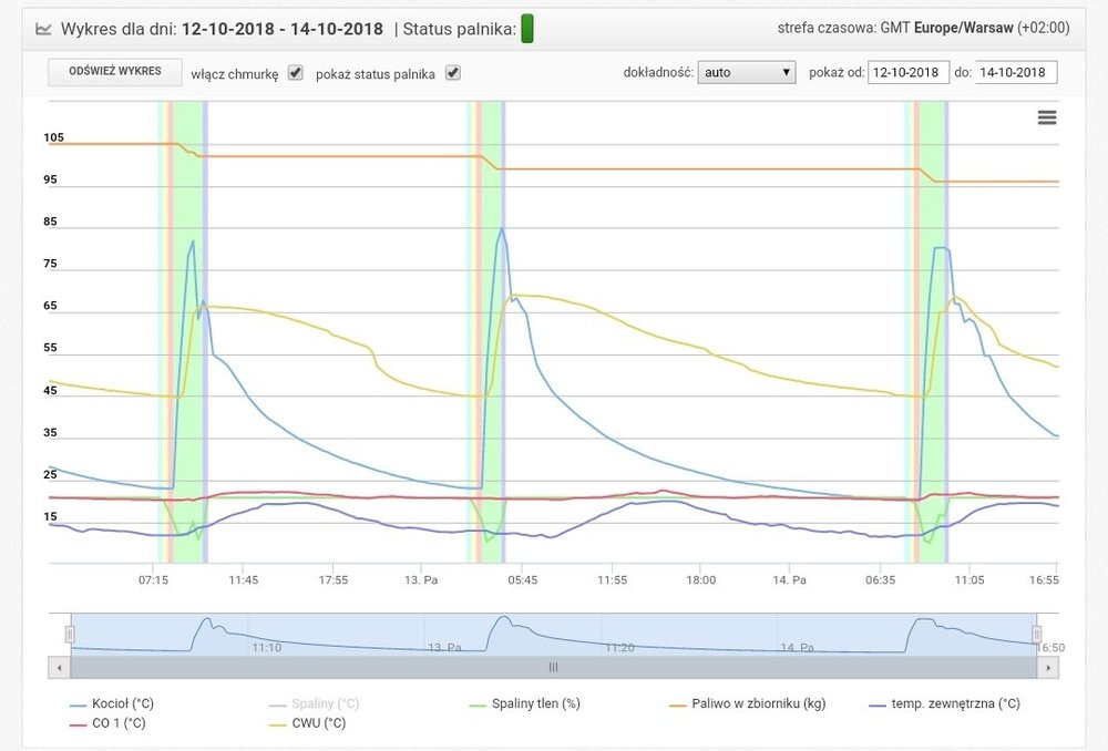

Jak, że nie dodało mi do wypowiedzi zdjęcia o którym pisałem, a minął czas pozwalający na edycję, więc pozwolę sobie powtórzyć.
"Na poniższym wykresie widać wyraźnie, że ostatnia praca CO, miała miejsce w piątek rano, gdy w czasie jednego uruchomienia palnika, dogrzany był najpierw bojler, a następnie budynek, w którym temperatura spadła, do magicznej granicy 20,1 stopnia.
Palnik spalił wtedy niecałe 4 kg. pelletu. A kolejne 2 uruchomienia palnika, to już jest tylko dogrzewanie samego bojlera. Dlatego, że temperatura w budynku, nie spadła od ostatniego dogrzewania niżej, niż do 20,3 a w ciągu dnia osiągała 21-22,5 stopnia. Słońca, nie da się powstrzymać, ale nikt nie narzeka, na taki wzrost temperatury, powyżej zadanej.
Więc przez 3 ostatnie dni, palnik spalił około 9 kg. pelletu.
Chyba więc, będę musiał zm ienić o p is budynku, który określiłem jako nieocieplony.
Bo widząc inne wyniki, osiągane w ogrze waniu domów o mniejszej powierzchni, które są określane jako ocieplone, to zaczynam się zastanawiać, c zy firma budująca ten dom, czegoś nie zataiła, umieszczając np. ocieplenie wewnątrz muru. Gdyż pod zewnętrzną elewacją nie ma go napewno."
Bo widząc inne wyniki, osiągane w ogrze waniu domów o mniejszej powierzchni, które są określane jako ocieplone, to zaczynam się zastanawiać, c zy firma budująca ten dom, czegoś nie zataiła, umieszczając np. ocieplenie wewnątrz muru. Gdyż pod ze wnętrzną elewacją nie ma go napewno."

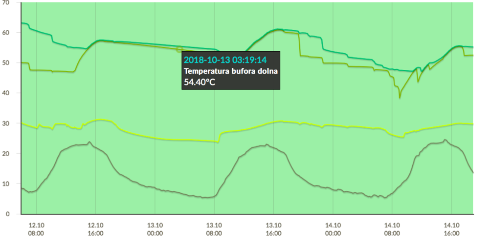

A tak wygląda praca palnika, a w zasadzie brak pracy( te same daty) z buforem dogrzewanym solarami. Najniżej to wykres temperatury zewnętrznej

Raz dziennie grzeje bojler, bo w domu temperatura się utrzymywała powyżej histerezy pokojowego, więc CO nie pracowało od piątku.
