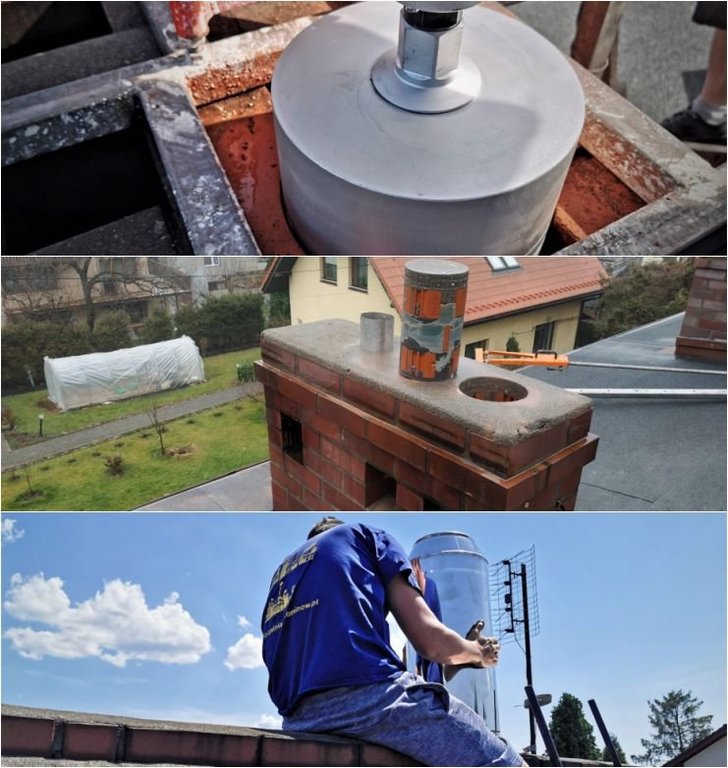

1398243609_dodadozakadkifrezowanie.thumb.JPG.c5f0aec63b2897da5279b37db52b6139.JPG736332877_mniejadne.thumb.jpg.9dabddcea63f910563249f60b5ef41a8.jpgPozwolę dodać od siebie jako firma która szlamuje komin od ponad 10 lat, zaprawa w szlamowanie to rzecz drugorzędna najważniejsze to porządne wyczyszczenie komina, my to robimy odpowiednimi frezami i szczotami trzeba się skupić na każdym metrze nie będę się rozpisywał o co dokładnie chodzi ale dość często pojawia sie telefon że ktoś zaczął na włsną rękę i zrezygnował, ale jeśli komin jest już na prawdę słaby to najlepiej rozwiercić poszerzyć diamentowo i włożyć ceramikę.

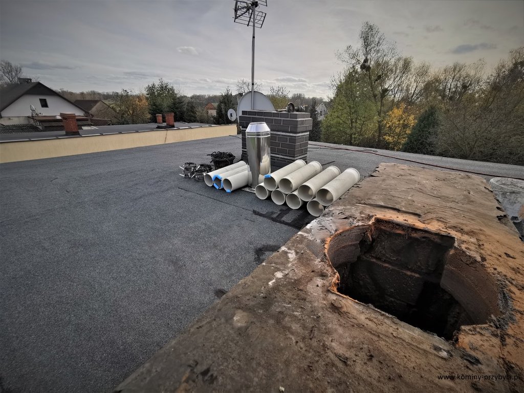

Ta ceramika wytrzymuje spaliny mokre z kotła węglowego ecodesign? Obrastanie końcówki komina lodem nie szkodzi, lód nie rozsadza tej ceramiki?
Ceramika właśnie jest idealna do nowych kotłów gdzie nie występują wysokie temperatury tylko bardzo niskie i wydziela sie kondensat, jeśli chodzi o górę na końcu jest montowana specjalna nasadka izolowana.
Może być wersja krótka lub długa.1584962610291119.thumb.JPG.ffa2f39b6599f9ec47b2bf0aa4bbe5df.JPG

No właśnie producenta mojego kotła (Defro) trochę poniosło i pomimo pracy ciągłej ok. 70 % mocy w ostatnie mrozy, temperatura spalin jest w granicach 60C. Przez co ostatnie 30 cm komina pokryło się lodem, na wylocie już nawet takim kilkumilimetrowym. Można w tej sytuacji zakładać wkład ceramiczny?
I drugie pytanie - komin jest 15x15 cm ceglany, da się w to założyć wkład fi160?
Najczęściej właśnie wiercimy typowe 15x15 i wkładamy 160fi, robimy około 350-400 rozwiertow rocznie i jeszcze nie słyszałem o przypadku lodu na górze wiadomo tam temperatura jest najniższa tym bardziej jak wspomniałeś w takich kotłach gdzie na wylocie jest nie za wysoka a co dopiero na końcu ale jestem pewien że w przypadku ceramiki na pewno nie jest to niebezpieczne tym bardziej tak jak mówię końcówka jest izolowana .
