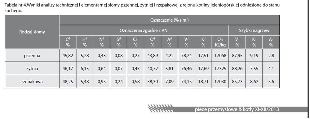

17 minut temu, HarryH napisał:
Chloru w słomie pszennej może być powyżej 1 %,.....
Przecież słoma pszenna zawiera najmniej chloru 0,19% w suchej masie, a żytnia i kukurydziana 0,40%, a rzepakowa to gaz bojowy aż 0,57% w s.m..
To znaczy że w spalinach ze słomy rzepakowej może być ponad 2,5% chloru?? Jak to policzyć i innymi produktami spalania
Toć to prawie iperyt..... ludzie trzymcie mnie....normalnie strach spalić bo piec przerdzewieje jak tylko położy się słomę obok...
Pozdrawiam. sorki odeszłem od tematu.
Tu masz wszystko jasno opisane, rowniez zawartosci chloru i mechanizmy korozji kotłów na biomasę:
