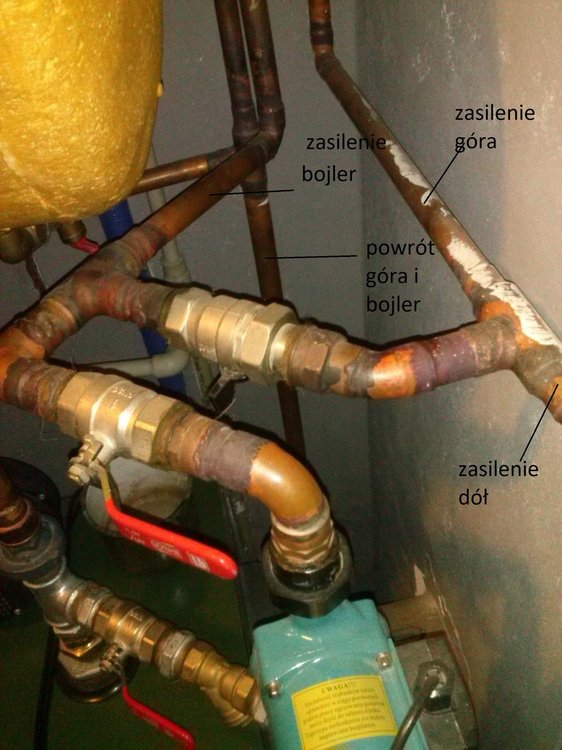

Instalacja składa się z pieca, kotła półautomatycznego(ze sterownikiem i nadmuchem na węgiel), bojlera 140 l dwupłaszczowego, jednej pompki. Od pieca rury miedziane do skrzynek z rozdzielaczami, od rozdzielaczy alu/pex.
Zamierzam naprawić spapraną przez "fachowców" instalację parteru.

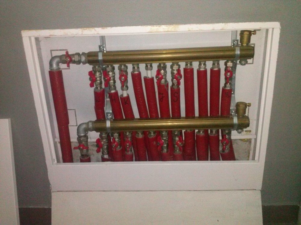

Chodzi o to ,że pod jeden rozdzielacz zostały podłączone zarówno pętle podłogówki jak i grzejniki.
Ogrzewanie podłogowe mam na powierzchni ok. 60 m2 oraz dodatkowo grzejniki tj. wiatrołap,hol+grzejnik, kuchnia, łazienka +grzejnik, salon +grzejnik, jadalnia +grzejnik, pokój grzejnik bez podłogówki.
Najmniejsze pętle podłogówki to wiatrołap i łazienka, one najszybciej się nagrzewają i najmocniej grzeją, ale ogólnie jest problem z tym ,że podłoga jest nierównomiernie ciepła.

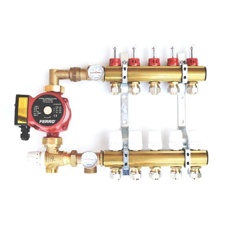

Wyrzucić rozdzielacz, wstawić jeden z grupą pompową, drugi osobny do grzejników
Wstawić zawór trójdrogowy na powrocie aby podwyższyć temp. na powrocie.

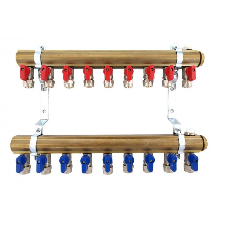

skrzynka 200 zł, rozdzielacz do podłogówki 800 zł, rozdzielacz grzejnikowy 200zł, zawór Afriso ARV ProClick chyba ok 200zł
Poniżej zdjęcia mojej instalacji oraz zdjęcia rzeczy które zamierzam kupić.

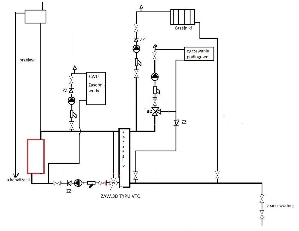

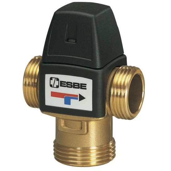

Sugeruje wykonanie wg.schematu jak w załączniku.Rozdzielacza do grzejników nie musisz kupować bo już masz zaślepisz tylko wyjścia te które się "zwolnią"po podłogówce.Rozdzielacz do podłogówki musisz kupić oczywiście z rotametrami.Zawór 3D który zasugerowałeś jest pod siłownik natomiast ten który jest na załączonym zdjęciu to zawór termostat.3D regulowany ręcznie.
Co do wyboru zaworu 3D do podłogówki zależy jak chcesz tym sterować, czy np.sterownik kotła w ogóle obsługuje zawór 3D z siłownikiem.Musisz dobrać odpowiedniej wielkości zawór 3D i odpowiedniej średnicy rury do rozdzielacza OP.Jezeli wykonasz wg.schematu jak w załączniku to wszystkie obiegi są sterowane niezależnie masz zapewnioną ochronę powrotu dzięki pompie kotłowej.Nie będzie to tanie bo 4pompy ale coś za coś.

Jak chcesz oszczędzać to ewentualnie jak w zał. lub na 3pompach (bez kotłowej)wtedy ochronę powrotu możesz realizować poprzez pompę CWU na stałe co jest równoznaczne z tym że temp.wody w zasobniku =temp.wody w kotle.Że ta podłoga jeszcze "nie poszła" to cud jak idzie na nią ta sama temp.co na grzejniki,nic nie ogranicza temp.na OP.Zawór 3D na podłogówkę nie ma nic wspólnego z temp.powrotu do kotła wręcz jego dodanie może ją tylko obniżyć ale oczywiście obowiązkowo musi być

Taki zawór 3D musi mieć swoją pompę w odpowiednim miejscu.Zastosowanie zaworu 3D w funkcji ochrony powrotu w twojej instalacji gdzie musi być jeszcze drugi zawór 3D na OP wymusza zastosowanie sprzęgła hydraulicznego.Tym samym wracamy do 4szt pomp +jeszcze sprzęgło hydrauliczne (najdroższa opcja z przedstawionych)

Przy tych 2 pompach i twoich założeniach to sobie za bardzo nie posterujesz)Właściwie obie powinny chodzić cały czas.To że sterownik obsługuje 2 pompy to nie znaczy że każdy rodzaj pomp.Twój pewnie obsługuje pompę na grzejniki i CWU a że chcesz mieć tylko 2 szt pomp to jedna musi być na OP a druga wspólna na CWU+grzejniki.Całe "sterowanie"będzie polegać na ustawieniu progu załączania pomp)Sterownik pewnie też nie obsługuje zaworu 3D z siłownikiem to też pozostaje zawór 3D termost.z  ręczną nastawą temp.czyli np. ESBE VTA 20-43st Oczywiście należy poprowadzić osobne rury do rozdzielaczy+zawory termostatyczne na grzejnikach.Temp.powrotu do kotła powinna być wyższa niż sobie zakładasz a mianowicie >50st. i tyle) Być może kol.Sambor doradzi ci coś mądrzejszego.

Wyprowadzenia rur( zasilająca i powrotna) w mojej skrzynce mogą zostać czy muszę poprowadzić nowe?
Czy wystarczy je rozdzielić tylko na rozdzielacz podłogowy i grzejnikowy( foto poniżej).

Jeżeli chodzi o sztukowanie to myśle że uda się może trochę obniżyć nowe rozdzielacze.
Pierwszy od lewej byłby od podłogówki bo jest jej tam wiecej (musiałbym przedłużyć tylko pętle od łazienki bo jest na końcu obecnego rozdzielacza) drugi grzejnikowy.
