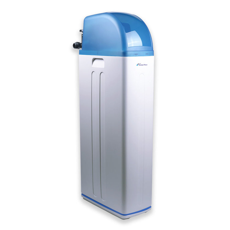

Drugi raz obejrzałem Twój filmik pokazowy i w związku z tym mam kilka pytań jakbyś mógł mi odpowiedzieć.
Masz stację zmiękczania wody mam zamiar też coś takiego zamontować gdyż mam obecnie tylko filtry Dafi przy hydroforze, ale to trzeba co jakiś czas wymieniać w związku z tym jeśli to nie reklama to jaka to stacja, jakiej firmy?

Witam stacje wody kupił mi instalator stwierdził że to jest dobra stacja a nie wiele trzeba zainwestować koszt 1550 zł z montażem , i też miałem filtry Dafi zostawił tylko jeden na zsilaniu a resztę zdemontował naprawdę to jest rewelacyjna sprawa też do tego podchodziłem sceptycznie ale żonka jest zachwycona nie wie co to kamień na bateriach , w czainiku jest czysta klarowna woda. Służy nam już 3 lata i nic się z nią nie dzieje tylko trzeba dopasować ilość użytkowników w domu ja mam do 5 osób

Po drugie dzięki za info o zmiękczaczu wody bo mam teraz drugi wybór gdyż  w firmie która mi robiła kotłownię zaproponowali *** i widzę że podobnie wyglądają i chyba na tej samej zasadzie działają tylko co wybrać.
