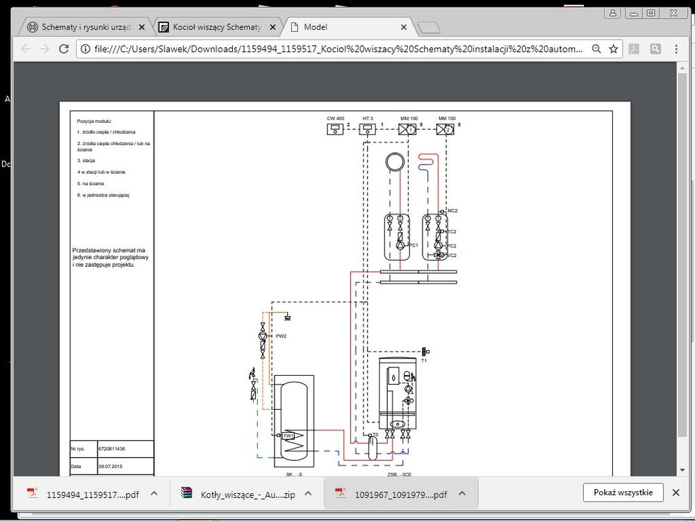

Budynek jednorodzinny 130m, styropian 15cm mieszkamy od 5 lat dopiero od tego roku mamy gaz, wcześniej ogrzewalismy dom drzewem i węglem, w załaczeniu zdjęcia kotłowni i tablica rozdzielaczy która jest wbudowana na klatce schodowej, mam dwa obiegi 270 metrów podłogówki i grzejniki w pokojach. I tutaj jest problem instalator Junkersa mówi że nie można zainstalować sprzęgła bo z kotłowni do rozdzielaczy jest jedno zasilenie, jak prawidłowo zainstalować ten piec, z góry wszystkim dziękuję za pomoc

sambor możesz rzucić jakiś schemat pod sprzęgło i automatykę 2 obiegów grzejnych
Największym problemem autora tematu jest brak dodatkowej pary rur(powrót/ zasilanie) które powinny doprowadzać czynnik grzewczy do rozdzielacza podłogówki(do tej skrzynki na zdj.w pierwszym poście)Obawiam się że w wykończonym domu nie będzie możliwości aby je tam doprowadzić.Z tego powodu instalator Junkersa stwierdził że nie ma możliwości zamontowania sprzęgła hydraulicznego.Co do schematu to raczej jak w załączniku.Przedstawione pomoce Junkersa nie są już aktualne.

Chcąc aby był jeden zasobnik dla obu kotłów przy założeniu że kocioł na paliwo stałe w obiegu otwartym musi być zasobnik z dwiema wężownicami jak to zresztą widać na załączonym w jednym z powyższych postów obrazku
