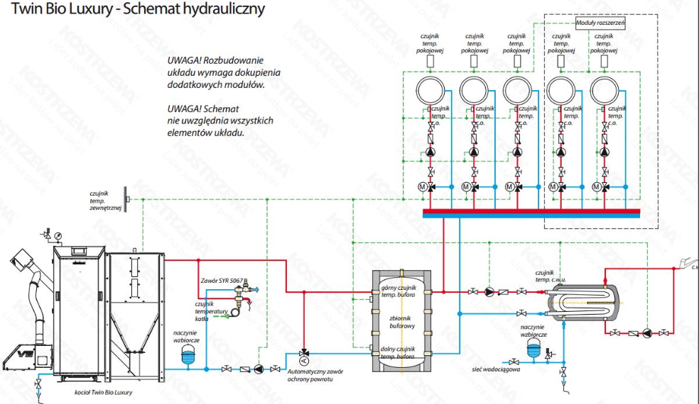

ja mam bufor i nie wyobrażam sobie instalacji bez bufora. Piec tez na pellet. Niestety, praca kotła na pellet przy modulacji 50-30% to jest dobra, ale tylko w laboratorium na stanowisku badawczym.
Mógłbyś podzielić się schematem wpięcia buforu w instalację? Chciałbym mieć coś z czego mógłbym wyjść.

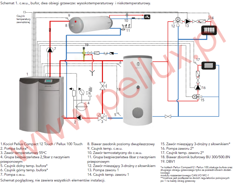

@Gonzo19 Dziękuje. W międzyczasie znalazłem też taki schemat.
image.png.97cefb0ae263c3052ad696819f1434de.pngZastawiam się jaka w praktyce jest różnica gdy zbiornik CWU wpięty jest w bufor a jaka gdy bezpośrednio nagrzewa ją kocioł. Niestety mam przygotowaną instalację (jeszcze nie zalaną jastrychem) bez buforu. W związku z tym opcja numer 2 wydaje się być łatwiejsza do przeróbki. Choć to wyniknie dopiero z rozmowy z moim hydraulikiem.
Chodzi o lato, po co grzać bufor latem ? Jak można tylko cwu.
W przyszłości zamiast pc pomyśl nad fotowoltaika i grzalki do bufora.
tez tak uważam, ale niektórzy tak podłączają i doładowują cwu z bufora w ciągu dnia. Czy to jest dobre? nie wiem, nie testowałem.
Rozmawiałem z hydraulikiem twierdził, że nie dawał buforu żeby obniżyć cenę instalacji. Twierdził również, że wykonał już kilka takich w połączeniu z kotłami Kostrzewy i wszyscy byli do tej pory zadowoleni. Niemniej jednak jeżeli chcę to wepnie mi bufor w wybranym przeze mnie miejscu w instalacji (tzn. w połączeniu z CWU lub niezależnie). Powiedziałem, że się prześpię z tematem, nie mniej mam zamiar dorzucić bufor.
Zastanawiam się czy bufor dodatkowo nie rozwiązuje problemu nadmiarowej mocy kotła. Nie twierdzę, że chciałbym teraz wrzucać jakąś kobyłę. Nie mniej jednak lekkie przewymiarowanie nie powinno stanowić problemu. Chyba, że nie do końca rozumiem działanie buforu ciepła...
Zastanawiałem się również jak wygląda użytkowanie zbiornika CWU w takiej instalacji w szczególności latem. Zastanawiam się czy lepszy będzie mniejszy czy większy zbiornik na wodę CWU. Logika podpowiada mi, że większy byłby lepszy. Ale ostatnio słyszałem od jednego człowieka handlującego hydrauliką, że mniejszy szybciej można dogrzać i w ostatecznym rozrachunku zapewnia większy komfort użytkowania.

Natomiast powinno być sprzęgło z zaworem 3-D ochrony powrotu lub bufor.
Ja mam bufor a zbiornik CW mam przepinany 2 zaworami kulowymi na grzanie przez bufor - sezon grzewczy lub grzanie  wprost z kotła.
Zasobnik powinien być ok 50l/ osobę w domu- czyli dla 4 osób 200l.
Częste podgrzewanie zasobnika jest dobre dla kotłów o większej mocy - np gazowych, które dogrzewania CW w 10-20min.
Jedno jest pewne - duży zasobnik i duży bufor to koszty inwestycji i większe starty ciepła z zasobników.
