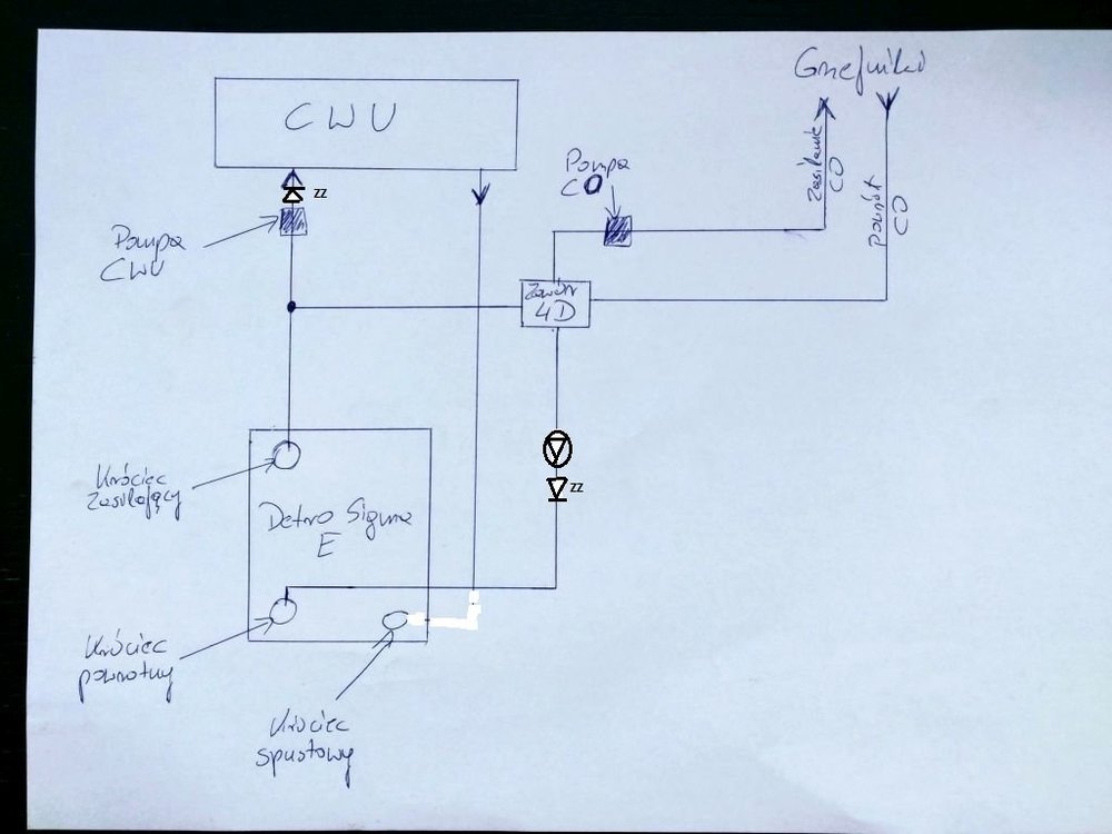

Jaro9 Opublikowano 22 Maja 2018 #1 Opublikowano 22 Maja 2018 Cześć Od tygodnia mam zamontowany nowy kocioł Defro Sigma E i mam wątpliwość co do jego prawidłowego montażu. Z góry przepraszam za amatorski schemat. Proszę ocenić czy kocioł został prawidłowo zamontowany, głownie chodzi mi o powrót z CWU. Moim zdaniem powinien się łączyć z powrotem z zaworu 4D i jedną rurką wchodzić do kotła poprzez króciec powrotny. U mnie powrót CWU, jak widać na schemacie, biegnie bezpośrednio do króćca spustowego. Czy taka instalacja jest poprawna ?
henryk1953 Opublikowano 23 Maja 2018 #2 Opublikowano 23 Maja 2018 Tam gdzie masz króciec spustowy jest króciec powrotu i do tego ma być podłączony powrót z zaworu 4D i z CWU W DTR-ce masz oznaczenia króćców i ich wielkości. Króciec zasilania i powrotu jest tej samej wielkości natomiast króciec spustowy jest duzo mniejszy i podlączenie do niego powrotu z zaworu 4D jest bez sensu (za mały przekrój i grawitacja na zaworze 4D nie będzie działać prawidłowo). Jezeli ci to "fachowiec" robił - to ciekawe jak ci podłączył zbiornik wyrównawczy.
Jaro9 Opublikowano 23 Maja 2018 Autor #3 Opublikowano 23 Maja 2018 Już wyjaśniam, mój błąd, widok kotła na schemacie jest narysowany patrząc od przodu kotła więc powrót z zaworu 4D jest podłączony do króćca powrotu.
henryk1953 Opublikowano 23 Maja 2018 #4 Opublikowano 23 Maja 2018 Zasilanie i powrót masz 1,5cala .spust 1/2cala -wszystkie powroty masz podpiąc do króćca powrotu 1,5cala.
Jaro9 Opublikowano 23 Maja 2018 Autor #5 Opublikowano 23 Maja 2018 Czyli tak jak mam teraz zrobione to jest źle ? Będzie to miało negatywny wpływ w przyszłości ? Dodam jeszcze, że aktualnie nie mam założonego czujnika powrotu, jeśli chciałbym go założyć to chyba muszę przerobić tą instalację.
henryk1953 Opublikowano 23 Maja 2018 #6 Opublikowano 23 Maja 2018 Po pierwsze juz pisałem ze nie masz ochrony powrotu (utrata gwarancji) -powrót zaworu 4D nie moze byc zredukowany do 1/2cala - W takim ukladzie jak namalowałeś, zawór i rury do zasilania i powrotu powinny być 1,5cala wtedy będzie ta ochrona , Jeżeli zawór masz mniejszy to na powrocie powinna być zamontowana pompka. Ponadto podpięcie powrotu z zaworu 4d do króćca 1/2cala może skutkować ograniczeniem przepływu medium ,i w największe mrozy mozesz nie dogrzać budynku..Ten co ci to robił powinien na własny koszt poprawić podłączenie.

odpowietrznik Opublikowano 24 Maja 2018 #9 Opublikowano 24 Maja 2018 Powątpiewam aby była ochrona kotła przed korozją niskotemp(aby była realizowana ochrona na zasadzie grawitacji sam zawór 4D jak i rury w obiegu kotłowym powinny być o rozmiarze jak wyjście z kotła) Jeżeli tak nie jest należy dołożyć dodatkową pompę na powrocie pomiędzy 4D a kotłem.Kocioł w układzie otwartym?zamkniętym?

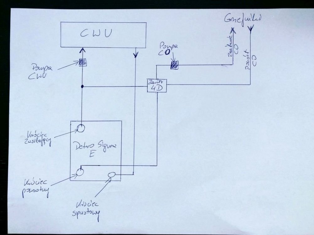

Jaro9 Opublikowano 24 Maja 2018 Autor #10 Opublikowano 24 Maja 2018 W dniu 23.05.2018 o 16:39, henryk1953 napisał(a): Jezeli tak twierdzisz ,to dlaczego to odwrotnie namalowałeś? Rozwiń Tak jak napisałem wcześniej, mój błąd, rysunek jest zrobiony jak byś patrzył stojąc przodem przed kotłem. W dniu 24.05.2018 o 06:17, odpowietrznik napisał(a): Powątpiewam aby była ochrona kotła przed korozją niskotemp.(aby była realizowana ochrona na zasadzie grawitacji sam zawór 4D jak i rury w obiegu kotłowym powinny być o rozmiarze jak wyjście z kotła) Jeżeli tak nie jest należy dołożyć dodatkową pompę na powrocie pomiędzy 4D a kotłem.Kocioł w układzie otwartym?zamkniętym? Rozwiń Układ zamknięty. Jest oczywiście dołożony zawór + wężownica schładzająca. Czyli wg Waszych rad i powyższego rysunku, łącze powrót z CWU z powrotem z zaworu 4D i jedną rurką 1,5 cala wchodzę do króćca powrotnego. Mój instalator upiera się ,że tak jak mam teraz zrobione (powrót z CWU do króćca spustowego) jest dobrze. Chyba poproszę go o przerobienie wg powyższego.
PioBin Opublikowano 24 Maja 2018 #11 Opublikowano 24 Maja 2018 Wyslij zapytanie do producenta kotla czy dopuszcza podlaczenie powrotu pod kruciec spustowy. Rozwieje to wszelkie watpliwosci Twoje i nie bedzie zbednej dyskusji z instalatorem. Osobiscie nie widze problemu funkcjonalnego o ile jak pisalem powyzej - takie rozwiazanie dopuszcza producent.
Gość Oldek Opublikowano 24 Maja 2018 #12 Opublikowano 24 Maja 2018 W/g mnie, przy pracy zrobionej przez hydraulika trzeba "bronić" dwóch powrotów, ale działać będzie bez problemów.
sambor Opublikowano 24 Maja 2018 #13 Opublikowano 24 Maja 2018 Panowie spust wody w kotle jest w najniższym miejscu kotła w którym gromadzą się zabrudzenia i śmiecie z instalacji , dawanie tam powrotu nie pozwoli na spokojne osadzenie tych zanieczyszczeń stałych , które będą krążyć w całej instalacji. Ponadto proste pytanie jak spuścić wodę z kotła? Niektórzy producenci wymagają montażu w tym miejscu zaworu spustowego a nie powrotów z instalacji. Wg mnie to jest do przeróbki na prawidłową rurę.
krisgie Opublikowano 24 Maja 2018 #14 Opublikowano 24 Maja 2018 Nie zapominajmy o sterowaniu. Gdzie podłączyć czujnik powrotu, na jedną czy drugą rurę? W obydwu przypadkach odczyt będzie nie miarodajny co może mieć wpływ na pracę kotła w przypadku PID a faktycznej ochrony powrotu może nie być pomimo że na czujnikach wszystko się zgadza :).
PioBin Opublikowano 24 Maja 2018 #15 Opublikowano 24 Maja 2018 Mam kociol tej firmy i widze ze zawor spustowy oraz powrotu sa na tej samej wysokosci. Spust wody z kotla mozna zainstalowac na trojniku dodatkowo nawet na obu rurach jezeli jest taka potrzeba (czesto spuszczamy wode z kotla?). Sluszna wedlug mnie uwaga ze rozwiazanie konstrukcyjne kotla moze (nie musi) przewidywac w miejscu spustu komory odstojnika, a przeplywy w tamtym miejscu beda nie wskazane. Czy tak jest odpowie konstruktor kotla. Sam jestem tego ciekawy czy Defro o tym pomyslalo... Czujnik powrotu w tej sytuacji zamontowalbym na powrocie z co. Nie jestem przekonany o wplywie odczytu podkreslam odczytu temperatury powrotu na algorytm PID. Wyslij zapytanie do Defro o ten sposob podlaczenia bedziesz mial konkretny argument do rozmowy z instalatorem.

henryk1953 Opublikowano 24 Maja 2018 #19 Opublikowano 24 Maja 2018 No to moze po kolei -Producent (o ile on będzie przy telefonie) da ci prawdopodobnie tak samo złą odpowiedz jak to miało miejsce w przypadku kolegi Oldek. 1. Rysunek twoj jest niepoprawny ,na twoim pod króćcem zasilania jest króciec powrotu ,a to nie prawda ,krociec powrotu jest po przeciwnej stronie na dole - dlaczego tak jest (to do kolegi Oldek)po to aby przepływ przez kocioł był w miarę jednakowy , jak by to było tak jak na kolegi rysunku to przepływ byłby z jednej strony kotła większy ,co mogło by skutkować podgotowywaniem wody w miejscach w ktorych ten przepływ będzie mniejszy.To ze masz dwa zasilania i dwa powroty ,to tylko po to aby ułatwić montaż instalacji.Zasada jest taka z kotła wychodzi się jednym zasilaniem i powraca się jednym powrotem(kocioł kolegi) W jednym jak i w drugim przypadku ma to swoje uzasadnienie.Przy zasilaniu chodzi oto aby parę odprowadzać bezpośrednio do naczynia wzbiorczego ,w żadnym przypadku para nie powinna byc kierowana na instalację.Przy powrocie chodzi o to aby do kotła wprowadzać wodę o jednakowej (odpowiedniej)temperaturze ,co przekłada się na prawidłowy pomiar tem,powrotu. Kolego Jaro9 z twojego opisu wnioskuję ze masz nieprawidłowo dobrany zawor 4D ,dlatego podpięcie powrotu do króćca powrotu pozwoli ci w razie za małej tem .powrotu włączyć pompkę CWU na stałe aby tą tem. podnieś.W innym przypadku będziesz musiał zamontować dodatkową pompkę na powrocie zaworu4D.
Jaro9 Opublikowano 30 Maja 2018 Autor #20 Opublikowano 30 Maja 2018 Odpowiedź producenta: " jeżeli obieg cwu jest podpięty pod otwór spustowy, to wykonane jest nieprawidłowo jak sama nazwa mówi- jest to miejsce do zamontowania zaworu do spuszczania wody z kotła "
kiminero Opublikowano 31 Maja 2018 #22 Opublikowano 31 Maja 2018 Jeśli to całe tłumaczenie producenta, to jest raczej "na odczep". Tyle, to może napisać każdy po lekturze DTR. sambor też mógł napisać "nie, bo nie", ale podał logiczny argument przeciw (nie znając szczegółów konstrukcji kotła). Co do samego podpięcia powrotu CWU w tym miejscu, to producent nie brał tego pod uwagę i trudno od niego wymagać, aby posiadał wyniki badań skutków takiego montażu lub brał na siebie odpowiedzialność za ten "eksperyment". Ja to rozumiem. Nie rozumiem za to instalatora, który na siłę chce być mądrzejszy i udowadnia to na Twoim kotle. Nie podał też żadnego argumentu, dlaczego tak jest lepiej. Osobiście uważam to za błąd, ale trudno ocenić stopień szkodliwości tego rozwiązania.
