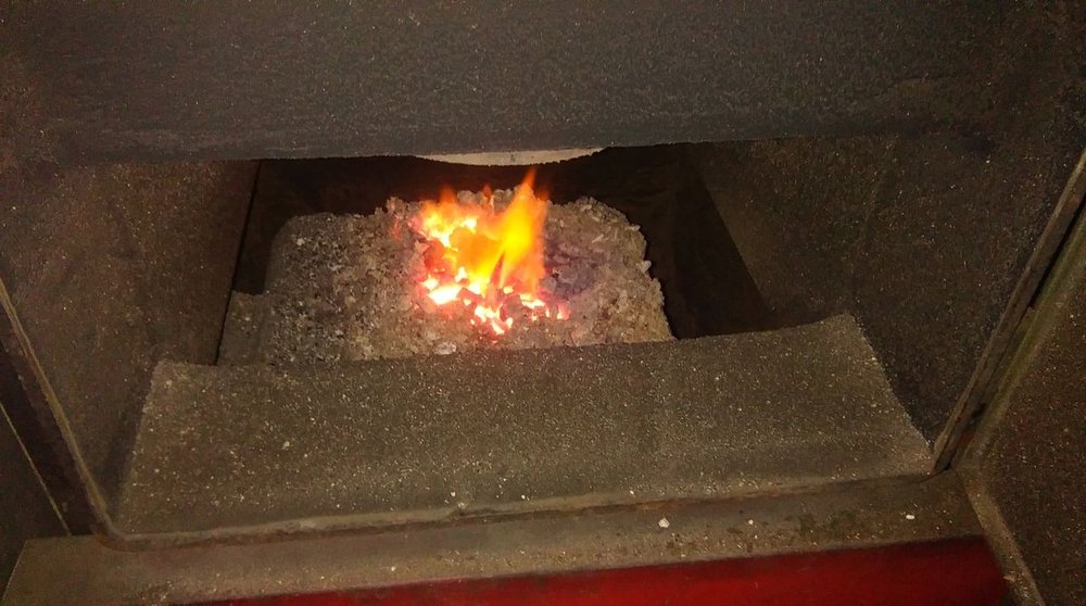

Dzięki w poniedziałek zamówię. U mnie przy 3 sek podawania 14 przerwy Nadmuch 4 speoki takie że szkoda gadać. Połowa węgla spada, robi się wieża i za chwilę się przewraca i spada do popielnika.
Na 4 sekundach u mnie jest ok 25 sek przerwy , za krótko ci spala i pewnie za duużo powietrza zdecydowanie.

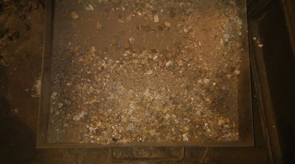

Palenisko zmienione, niestety za wiele to nie dało. Dalej robią się stozki z węgla i spada niedopalony...
Strasznie się skleja ten węgiel. Nadmuch ustawiony na minimum (bieg 3/10) to się tylko lekko żarzy i temp spada. Dam na 4ke to temp łapie ale 50% wywala niespalonego do popielnika.
Podawanie 3sek, przerwa 21 sek. Wydluzylem teraz przerwę do 40 sek. Zobaczę co się będzie działo.

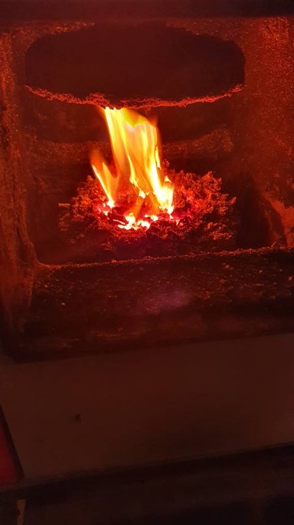

Chyba doszedłem z nim do ładu. Teraz próbuje podnieść kopczyk. 68b889a93ad0e8ab5550a3ed9878d9cb.jpg
A co kolega zmienił w ustawieniach?
