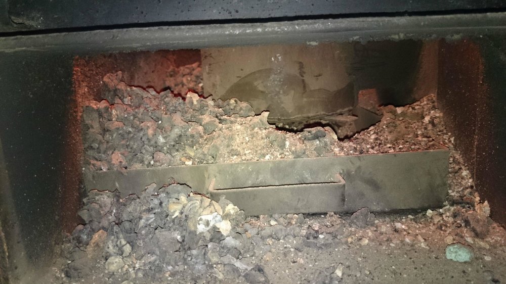

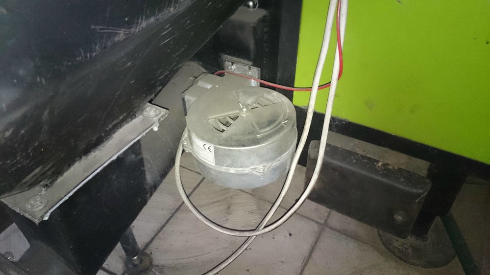

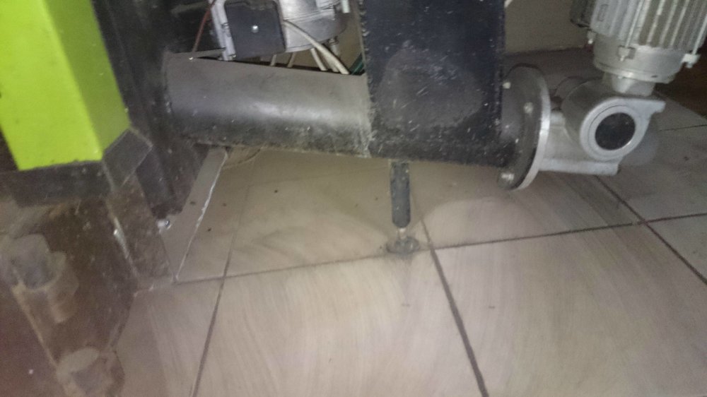

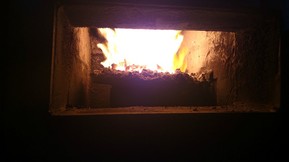

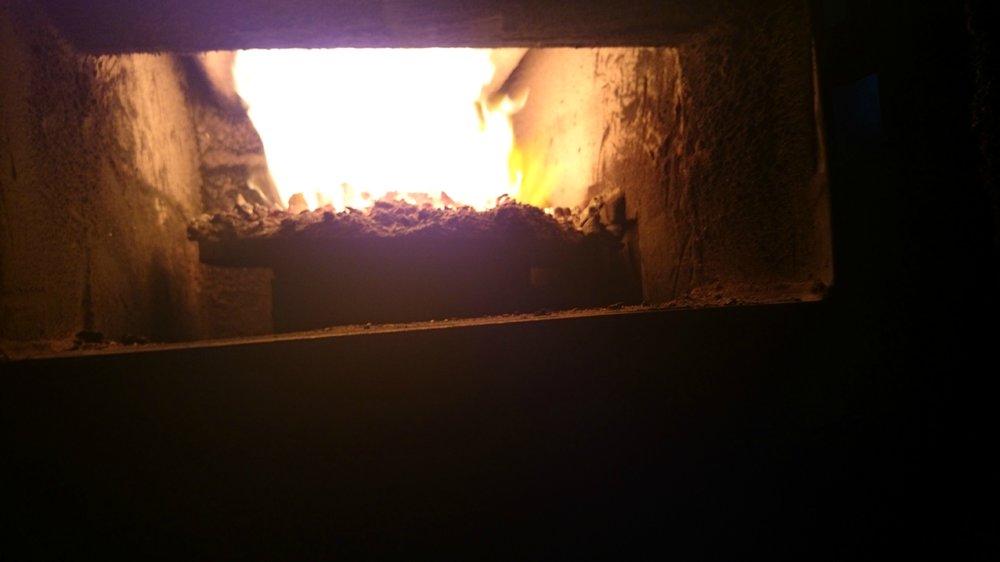

Witam!
Mam problem z nierównym spalaniem ekogroszku, męczę się z tym już od dłuższego czasu i po wszystkich możliwych sposobach poprawy tego postanowiłem napisać na forum. Mianowicie na retorcie (retort okrągły) z prawej strony (bliższa wentylatora) jest mocniejszy płomień przez co z lewej się nie dopala i przerzuca go i to masowo nie wypalony. Uszczelniany był z 10x na różne sposoby, różnymi uszczelniaczami ale problem ciągle jest, tak samo z poziomowaniem. Nigdy żadne ustawienie nie działa. Jeżeli chodzi o parametry techniczne to:
U0 - temp zad. - 59
U1- czas pod. - 05
U2- czas nadmu. - 30
U3- czas podt. - 17
U4 - moc went. - 02/10
U5 - temp cwu - 45
Poniżej przedstawiam zdjęcia, być może nie widać dokładnie tego nierównego płomienia, ale na jednym zdjęciu jest ilość przewalonego ekogrochu.
