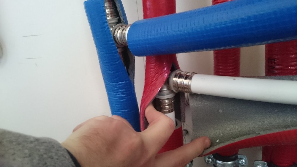

A ja bym zrobił fragment instalacji od kotła do trójników mosiężnych (powrót,zasilanie) z miedzi.Założę się że wyjdzie nawet taniej.
Zresztą do rozdzielaczy też bym zrobił miedzią)
Trójnik zaprasowywany PEX fi 32x2szt(jeszcze redukcyjny 32x26x26)  to porażka cenowa+2szt złączki przy kotle aby przejść z gwintu na PEXA a po drugie te przewężenia kształtek PEX...

Wybaczcie moja ignorancję, ale co da pex 32 przy wyjściu z pieca, jeżeli wyjście z pieca to 3/4 cala, czyli odpowiednik pex 25?
Opory liczy się na każdy metr instalacji, nie tylko na kształtkę.

Cenowo pex 32 nie wychodzi najlepiej, to fakt. My najczęściej wychodzimy z każdego rozdzielacza osobno do kotłowni i dopiero tam się dołączamy (najczęściej faktycznie miedzą).
W mojej kotłowni mam 2 możliwości:
1- wyjście i powrót do kotła zrobić rurą Cu28 potem trójnik i redukcja na pex 26 do zasilania i powrotu rozdzielaczy.
2- wyjście i powrót do kotła oraz zasilanie i powrót rozdzielacza na parterze Cu28, potem trójnik i przejście na pex 26 do rozdzielacza na poddaszu.
Rozdzielacz parteru mam w kotłowni, między kotłem a rozdzielaczem będzie ok 2m rury Cu28.
Jest jeszcze jedna opcja od razu pod kotłem-zawory odcinające za nimi trójniki mosiężne i od nich PEX-y fi 26 do poszczególnych rozdzielaczy. Unikniemy w ten sposób wspólnego odcinka rury PEX 32.

Panowie gryzie mnie jeden temat, odpowietrznik podał mi gotowy sposób podłączenia pieca do rozdzielaczy. Moja instalacja aktualnie jest przygotowana jak na schemacie, mam wątpliwości czy trójnik który jest po drodze nie zmniejszy za bardzo średnicy rury na zasilaniu i powrocie rozdzielacza R2 z poddasza. Mogę to jeszcze poprawić na tym etapie, wstawiając pex 26 bez wstawek.

Sambor w Termecie pompa może mieć problem ze względu na ilość pętli ogrzewania czy średnice rur zasilających rozdzielacze (pex26) ?
Stosując na zasilanie rury o większej średnicy np pex32 można coś poprawić w tym układzie, czy pompa jest policzona na mniejszą  instalację ?
Nie znamy jakie są parametry podłogówki!
Powinieneś podać jaki będzie przepływ w instalacji i dopiero wtedy można coś sprawdzać i np dobierać rury i pozostały osprzęt.
Mocne pompy mają: Termet, Immergas, Junkers Compact. Na nich bym się nie bał tego puścić. Inne kotły mogą mieć za słabe pompy. Pex 26 wystarczy.
