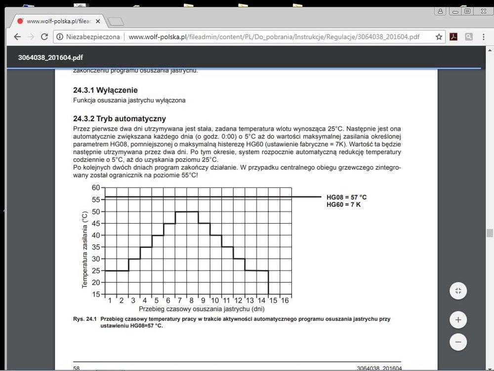

Kotłownia Termet&Biawar nabiera finalnego kształtu ;) Mam pytanie do was, jaka powinna być wykonana procedura wygrzania podłogowki przed układaniem paneli. Podadzka robiona w kwietniu, budynek wietrzony całe lato.
Edytowane przez Ravanson
Suszenie jastrychu zgodnie z wykresem w załączniku.Niektóre kotły mają program do suszenia jastrychu dzięki któremu ten proces odbywa się automatycznie,niestety Termet tej funkcji nie posiada więc musisz zrobić to samo tylko ręcznie zmieniać temp.Czyli startujesz od temp.25st.przez pierwsze 2dni potem dźwigasz przez kolejne dni o 5st i tak do max.temp.50st(przez 2dni)i tak samo stopniowo zjeżdżasz w dół.Jak widać na załączonym obrazku trwa to przez 2tygodnie.Tak na marginesie tam gdzie robiłem OP w całym domu znajomi byli zmuszeni już mieszkać.Ponieważ było lato to się ugotowali  przy tym wygrzewaniu;)
