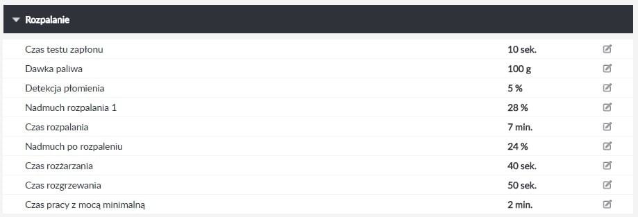

Kolego @Dragster daj zrzut z ustawień serwisowych pkt, rozpalanie jak tam KIPI fabrycznie ustawia ten parametr. Bo Ty masz najświeższy.Pozdrawiam
Bardzo proszę:
Ustawienia fabryczne, soft aktualny. (Ilość rozpaleń 34 z czego 6-7 to rożne testy, 3cia doba pracy palnika)
