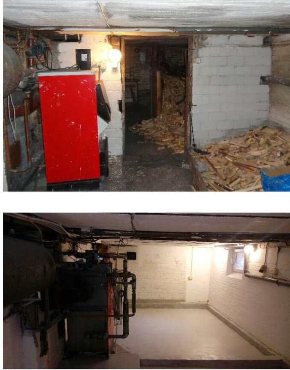

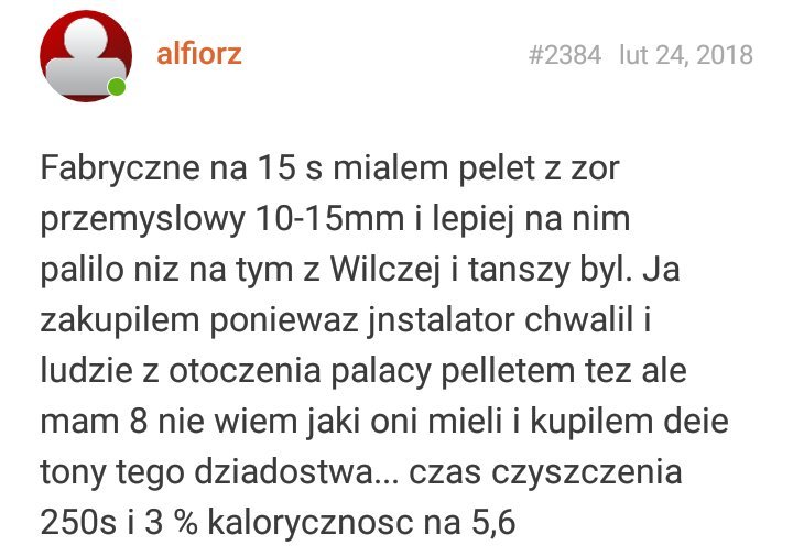

Z czasem podawania robiłem różne wersje nawet 60 sek. Sprawdzałem ze stoperem w reku i potwierdzam ze 1/3 to podawanie 2/3 to postój podajnika. Jednak jak ktoś napisał testy podajnika przez producenta najkorzystniej wyszły 15 sek. więc na razie jadę na takich. Fakt że podajnik hula ciągle ale jakoś się przyzwyczajam do tego

Papen, nie było u Ciebie najgorzej, musisz uwierzyć mi na słowo. Czasem, żałuję, że nie zrobiłem zdjęcia, jak to u mnie wyglądało przed pelletem... Ale gdybym miał to zdjęcie, to i tak wstydziłbym się je tu wstawić. :D Miałem pieczarę wzór-konspekt...
Masz rację, ja dzisiaj zrobiłem taki test, bo interesowało mnie jak palnik sobie poradzi, mogę powiedzieć że jest podobnie do moich 25 sekund z jednym wyjątkiem po czyszczeniu dłużej wraca do zadanej. A jeżeli chodzi o dane producenta że 15 sekund jest najlepiej, to pewnie jest to przetestowane, tylko czy testowali np. na ósemce
Też był okres że miałem duże wątpliwości bo zasypywało mi palnik, bo płomień za mały bo luzy w podajniku. Z łuska miałem 45 do 25 sek już na dobrych parametrach podawania a teraz na 8 przemysł mam 15 sek ale kalorycznośc 6 i jest ok. Nie mam tylko na razie możliwości sprawdzenia bo dzisiaj w nocy 2 razy mi się rozpalał w trakcie pracy dlaczego. Ale podejrzewam że teraz przykręciłem mu moc na 80% bo temperatury powyżej zera i może te ustawienia mu się coś krzaczą.
