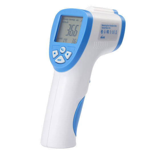

PaWoS,
tylko nie mów, że nie masz termometru jak poniżej, do mierzenia temp. dzieciakom.
W pierwszej kolejności musisz zdiagnozować dobrze problem a potem dopiero szukać rozwiązań.
babyono-termometr-elektroniczny-bezdotyk
Nie mam małego dziecka. Mam 18 letniego smoka. :)

Zakupiłem termometr
temperatura zasilania 40 st
temperatura powrotu 32 st
salon podłoga  w 1,5 mb od drzwi tarasowych, 1,5 mb od okna  25,4 st -------- tutaj wczoraj było 24 st rotametr 2,4 l/min
podłoga 1,5 mb od rozdzielacza 28 st - tutaj są zasilania i powroty z 3 pomieszczeń
podłoga łazienka 26,5 st - rotametr 1,5 l/min
pokój deska 25 st - rotametr 1,5 l/min
