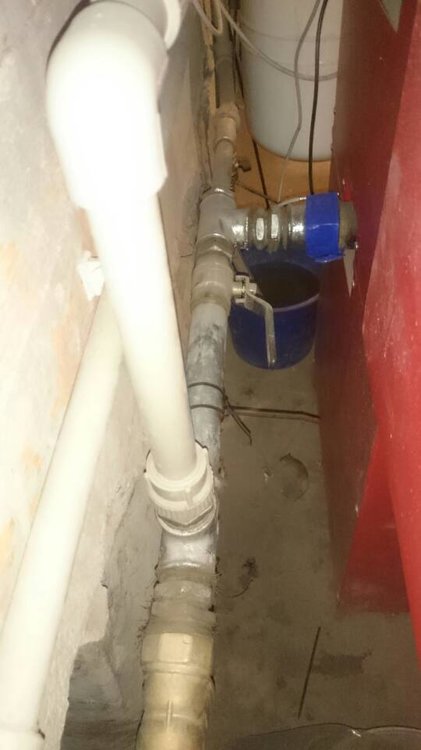

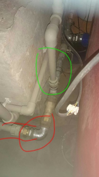

Witam z kolejnym problemem. Na wstępie chciałbym napisać że nie lubię polskich fachowców, a przynajmniej tych co się tak nazywają i się mylą.
Problem mam taki, że temp na powrocie nawet przy zamkniętym zaworze 4 drogowym z silownikiem nie chce rosnąć a jak rośnie to zaraz spada, co ciekawsze temperatura na cwu jest ustawiona na 39 a teraz mam 58 (wtf?!?!?!) pompa od cwu już nie pamięta kiedy chodziła. Czy problem jest w umiejscowieniu powrotu cwu?
Czerwony kolor to powrót cwu, a zielony to powrót podpięty do zawory 4d.

a jest zawor zwrotny na obiegu CWU??
domyslam się ze nie ma :) dlatego woda grawitacyjnie pchana jest przez zasobnik CWU a nie przez zawor 4d
nie wolno wykonywac obiegu kotłowego z rur PP !  najlepiej jest dac miedz min fi 35 lub rurę stalową 6/4.
jaka jest srednica zaworu 4D?

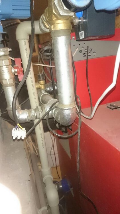

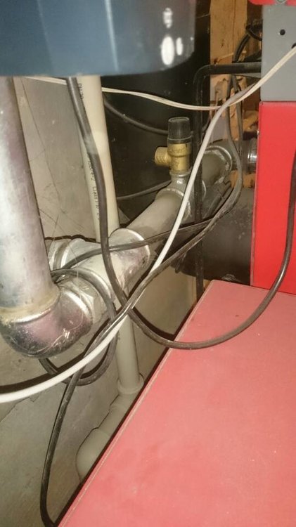

Zrób bardziej szczegółowe i większe zdjęcia z wyjściem i powrotem kotła.Bo za bardzo nie można roższyfrować tego schematu ale wydaje mi się że coś jest pokopane z podłączeniem. Mogę się mylić.
Nie bardzo mam miejsce, ale starałem się coś tam pokazać

To ostatnie to ten zawor?
A średnica to chyba 1 1/4

Rury powinny być takie jak wyjście z kotła , te rury PP to nie dość, że za małe- pewnie PP32,
to jeszcze tam powinny być rury metalowe
a jak podłączyć zaw 4-D to masz np na rysunku
:( tzn drogi wyjście wejście itd się zgadzają, tylko są przekrecone o 90 stopni to ma znaczenie? Mógłbyś mi wytłumaczyć dlaczego te rury są za małe? Bo jutro będę się widział z gościem co to robił i chciałbym mu rzeczowo wytłumaczyć, że to jest źle, a w sumie się na tym nie znam niestety.
Edytowane przez Ellis
Ty się chociaż przyznajesz ze się nie znasz, ale ten co to montował powinien się wstydzić. Grubość ścianki rury PP 32 wynosi od 4,4 do 5,4 mm a rury wymiaruje się według średnicy zewnętrznej czyli nominalna wew 21,2 do 23,2 co odpowiada stalowej rurze 3/4". A powinny być średnicy króćców na kotle. Rura PP w obiegu kotłowym to czysta głupota ale napisz proszę w jakim układzie pracuje kocioł? Na zdjęciach widać zawór bezpieczeństwa i naczynie przeponowe (czyżby układ zamknięty???) ale do czego nie wiadomo.

Zdejmij siłownik z zaw 4D i ręcznie pokręć pokrętłem zaworu
Musisz sprawdzić w którym położeniu rura powrotu robi się ciepła, możliwe, że trzeba przekręcić zwieradło zaworu we właściwe położenie,
Ale rura powrotna i tak do wymiany na większą i na metalową.

Jak grzeje CW bez pompy to pcha grawitacyjnie a ty masz jakąś blokadę blokadę na obiegu powrotnym z zaw 4-D do kotła.

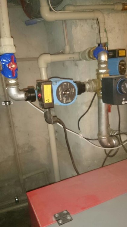

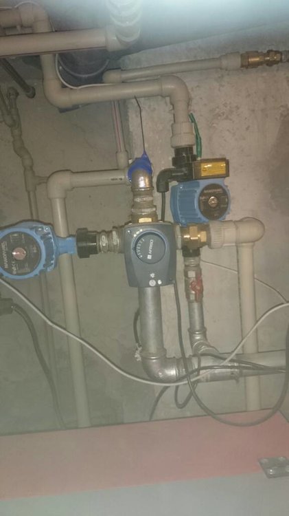

Daj porzadne zdjęcie samego zaw 4-D, bez siłownika i tego zaworu o którym piszesz - tylko wyraźne , tak jak ślubne. ;)

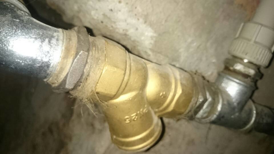

to ostatnie o czym piszesz to filtr i powinien być zamontowany przed każdą pompą.
i powinien być za pompą CWU. Ty go nie masz i dlatego CWU ładuje się grawitacyjnie
Tam na 2 zdjęciu z postu #1 widać zawór zwrotny - gdzie on jest zamontowany(na jakim obiegu). Pewnie na wyjściu CWU(na odbiory)?
Edytowane przez hajtaler428
Masz na zdjęciu opisane rury z zaw 4-D , sprawdź dokładnie gdzie idą
Najprawdopodobniej są zamienione jakieś rury, albo coś zatyka powrót np jakiś zawór zwrotny, filtr, lub przetop rury PP -to ostatnie bardzo możliwe.
Ponadto masz za dużo łamańców na powrocie z zaw 4-D, może jest gdzieś powietrze, które nie puści wody!

Przy kotle wszystko wygląda ok z rurami, w sumie ciężko powiedzieć jak się nie zna, przetopow też nie potrafię rozpoznać, zaworów i filtrów nawet tam nie mam
