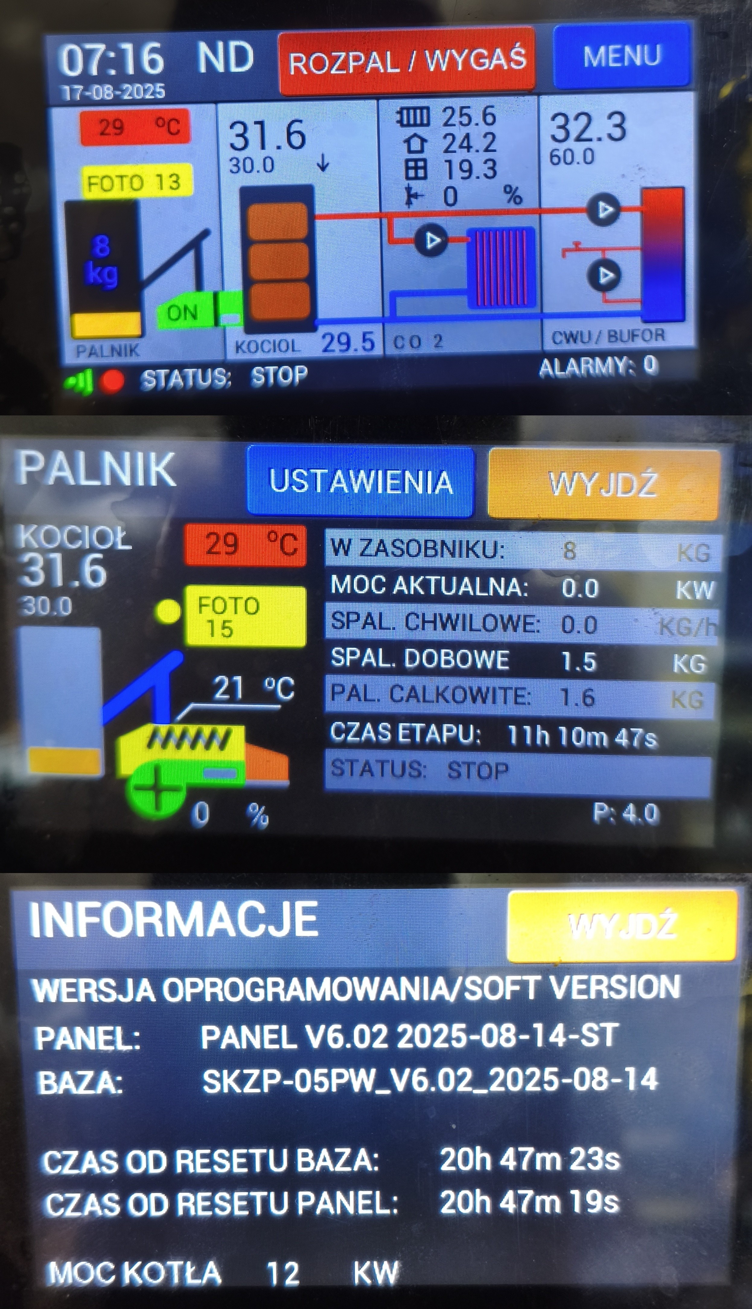

Czy jest jakiś sposób, żeby na stronie lub w aplikacji był widoczny odczyt z czujnika płomienia?
Witam,
@wojszym2244 , @carlo
Czy do aplikacji wojszym2244 można dodać wartość czujnika FOTO ?
Mam sterwonik SKZP 05 , palnik ecomat .
W aplikacja TIMEL jak się wybierze server 46.242.128.17, port 88
to wartość czujnika FOTO pokazuje nad mocą dmuchawy ( na poniższym zdjęciu czerwony kawadrat),
Jak się zmieni na server wojszym wartości już nie ma.
Może można w palikacji wojszym dodać ta wartość w miejszce wartości tlenu, nie każdy używa Bragera.
Może była by możliwość dodania w ustawieniach możliwość wyboru jaka wartość ma się pokazywać: Tlen czy FOTO?
Z góry dziękuję za informacje
Piotr
@Piotr6
Jak to wygląda na sterowniku skzp-05?
W dniu 15.08.2025 o 16:50, wojszym2244 napisał(a):
@Piotr6
Aktulanie do SKZP 05 mam wgraną wersję pellet v 6.0.2
w wersji 5.58 przy wyborze palnika wrzytkowego ikonka czujnika FOTO jest w tym samym miejscu tylko grafika palnika jest inna.
