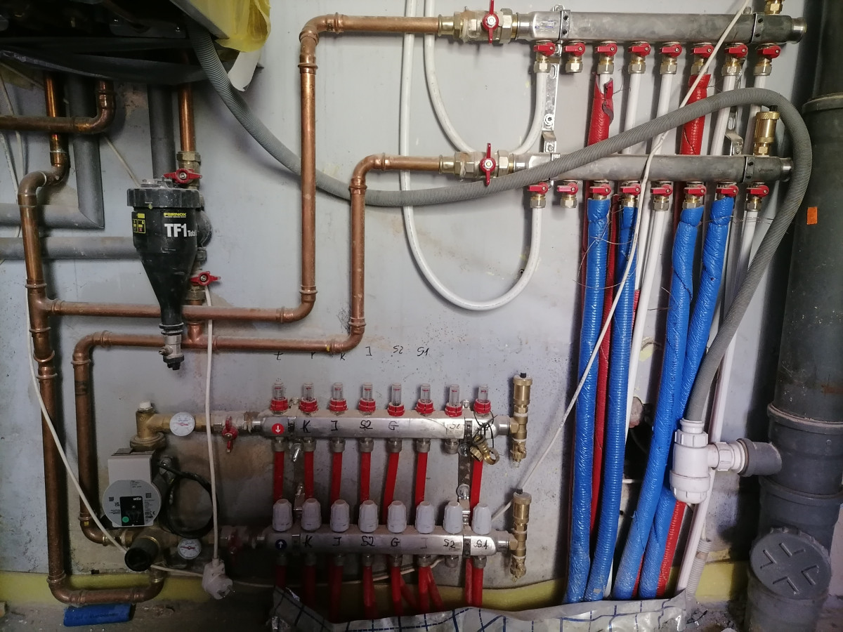

Oczywiscie ze grzalka bedzie wlozona do zasobnika nie do kotla. Kolego Sambor co masz na mysli mowiec ze: oba kotły bez dużych dodatków nie pociągną dwóch obiegów grzejnych??? Jakie duze dodatki masz na mysli? Do tychczas byl vaillant eco tec plus i jakos sobie radzil. Z resztą nie wiemy jak masz wykonaną instalację - a to też jest istotne. Co do instalacji staralem sie to w miare przedstawic tzn 7 petli podlogowki i 7 grzejnikow. Calosc na 2 oddzielnych rozdzielachach. Przy rozdzielaczu podlogowki dodatkowa pompa. Napisz prosze jakich informacji potorbujesz?

Witam Na wstepie przepraszam za brak polskich znakow ale urzadzenie z ktorego pisze ich nie posiada. Poniewaz moj 10-cio letni kociol vaillant eco tec plus dwufunkcyjny z zasobnikiem 20l tzw lodowka niestety ulegl awarii a dokladniej rozszczelnieniu ulegl zasobnik i serwisant okreslil ze koszt naprawy to ok 4500 zl i nie bardzo jest sens w niego inwestowac stoje przed koniecnoscia wyboru nowego kotla gazowego. Dom wolnostojacy docieplony 15cm styro, okna 3 szybowe. Ogrzewanie parter (podlogowka 7 petli) +pietro (7 kaloryferow). Instalator podlaczyl to bez sprzegla. Mieszalnik podlogowki ma dodoatkowa pompke. Dotychczasowe roczne zuzycie gazu to ok 1200m3 (ogrzewanie oraz CWU dla 4 osob). Na dachu jest kolektor cisnieniowy wraz z 200l baniakiem ktory ogrzewa wode w letnich miesiacach (oczywiscie jak swieci slonce bo jak nie to wtedy woda ogrzewana jest gazem). Prosze o porade jaki kociol wybrac? Mnie najbardziej zalezy na trwalosci no i oczywiscie stosunek jakosc/cena. Poczytalem troche forum i polecacie tu polski Termet Ecoccondes gold ale odradzany jest przy ogrzewaniu mieszanym tzn podl i grzejn. Czy dodanie do Termeta sterownika zaw 3-D Techa rozwiazalo by problem? Mysle rowniez o osobnym zasobniku na wode (ok 150l dla 4 osob?). Ze wzgledu na brak miejsca na ziemi musi byc wiszacy. Co mozecie polecic? Dom puki co bez PV ale za zamierzam zamontowac wtedy bedzie mozliwosc dorzewania wody w zasibniku elektryczna grzalka z nadmiaru pradu z PV wiec kociol musi byc z mozliwoscia montazu grzelki.
