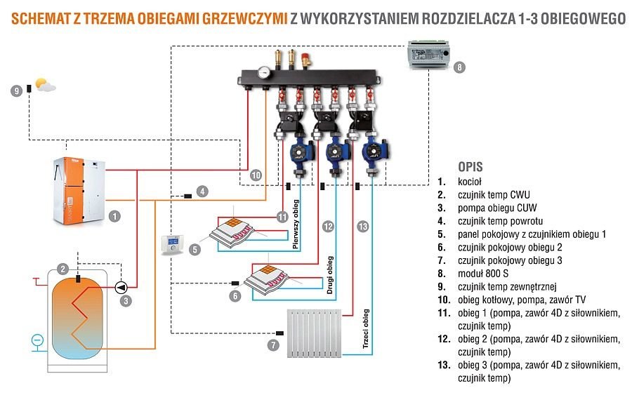

To nic innego jak TZM na powrocie kotła + sprzęgło + zawory obniżające temp. na obiegi. Zbędnie tam zainstalowali zawory 4D. Przerost formy nad treścią. Wystarczą 3D.

Już ci pisałem, że bufor mam dlatego, że kocioł mam 2x za duży.
Kocioł na pellet przy buforze to podobnie jak przy paleniu drewnem chodzi na 1 nastawie, wtedy możesz ustawić optymalne spalanie i tego się trzymać.
Czyli możesz zoptymalizować spalanie, nie zależnie od zapotrzebowania domu na ciepło.
A odbiór tego ciepła jest też zoptymalizowany przez sterownik grzania domu - mogą to być dwa osobne sterowniki -jeden pilnuje aby woda miała odpowiednią temp w buforze a drugi niezależnie od tego pierwszego steruje pobieraniem ciepła z bufora.
Można to oczywiście zrobić na 1 sterowniku.

Dzięki wam wiem już więcej jak na początku. A o bufor pytam bo mam w projekcie kominek z którego zrezygnowałem. Dlatego pytam bo jak jest to ekonomicznie uzasadnione to może bym docelowo wykonał ? Jak nie to schematy juz mam i wiem co chcę teraz tylko wykonać
post-4676-0-62543400-1480875950_thumb.jpg tu masz najprostrza instalacje palnik modulowany 3-16kW zaw 4d pogodowka i na grzejniki dzis idzie 41st plus druga pompa za zasobnik ciepłej wody
