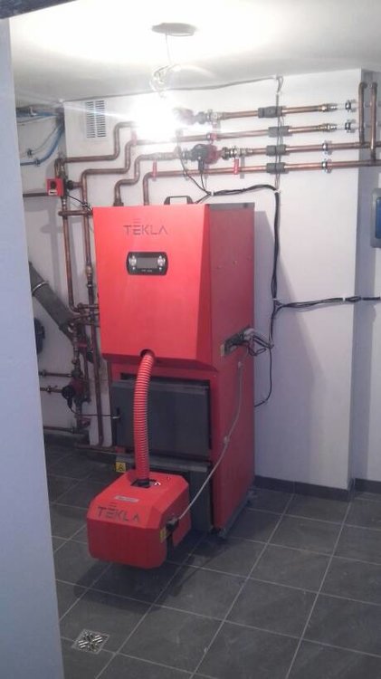

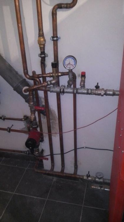

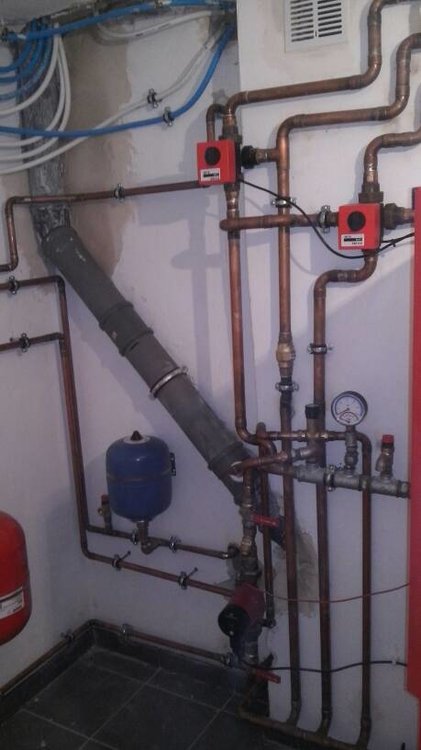

Schemat
A tak wygląda moja kotłownia
Na dole pompa cwu, bojler za ścianą, rozdzielacze na każdym piętrze. Na grzejniki udzie od 40 do 65. Wszędzie pokojowka.
Wysłane z mojego KIW-L21 przy użyciu Tapatalka
Edytowane przez Chojrakrock

Zgadza się układ zamknięty zabezpieczony zaworem bezpieczeństwa 1,5 bara i zaworem dbv

Czyli pompa cwu pełni u ciebie rolę pompy cwu i pompy kotlowej?
