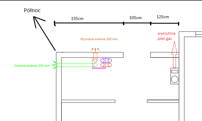

Czerpnia od zachodu.
Witam, mam tak zaprojektowane czerpnie/wyrzutnie.
Po zgłębieniu tematu raczej powinno to być na odwrót z racji czerpni od strony zachodniej która będzie zaciągać od późnego popołudnia ciepłe powietrze.
Najprościej było by zamienić miejscami czerpnie z wyrzutnia ale przeszkodą jest wyrzutnia z pieca gazowego. Jak rozwiązać taki problem?
Rozwiązane przez Gonzo19
  • Rozwiązanie
A czy myślisz, że w lato będzie chłodniejsze powietrze od północnego wschodu niż północnego zachodu? Czy myślisz, że ewentualna różnica temperatur np. od NE 39st a od NW 40st. sprawi jakąś różnicę? A czy myślisz, że nie mając jednostki chłodzącej, albo gruntowego wymiennika ciepła w lato to będzie jakakolwiek różnica? I tak wieczorem otworzysz wszystkie okna i będziesz schładzać dom.
9 godzin temu, nightwatch napisał(a):
Tzn dlaczego ta wyrzutna pieca gazowego w czymkolwiek przeszkadza?
Bo jesli nie wiesz, to spaliny najpierw rozchodzą sie w poziomie a dopiero jak ewentualna czerpnia ich nie zassie to idą do góry 🙂 Wiesz, ponad 3metry odległości to tuż obok 🙂
@sylwek2703, dobrze masz, nie kombinuj bo przekombinujesz.
